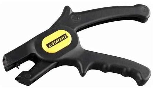

А таким кто то пользуется? STAYER 2-45325 http://www.toool.ru/catalogue/semniki_izolyacii/ Что то пока не понял, стоит его в свою кучу инструмента приобщить?

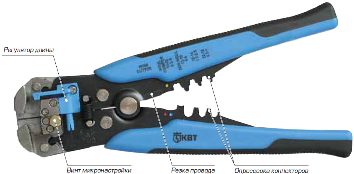

Был у меня подобный, только феникс контакт, работал на отлично, очень удобен при сборке шкафов, работая с пугв, с пув не пробовал, брал подобный Спарта через день на мусорку, взял бы вейдмюллер или книпекс какой нибудь , но цена за облачная, а так и ws 07 от кВт хватает :wink:

Так а у этого если по ценнику судить, качество какое должно быть?

Ну так цена в принципе настораживает, купите на пробу потом отпишитесь :pardon:

Довольно давно работаю с такими клещами, до 6 мм кв многопроволочная жила, на однопроволочных не работает. С натяжкой подходит для опрессовки наконечников с изолированной манжетой и обычных наконечников; хорошо прессует автомобильного типа наконечники (у меня как на заводе получаются).

Такими пользуюсь с 2003-го, ПросКит из Тайваня, отличный стрУмент, интеллектуальный- не надо думать и целиться- попадет ли проволока к подходящей режущей паре, или нет. Работает и с советским МГТФ от 0,12 мм.кв, моножилу тянет, но больше 2,5 просто не пробовал. Для обжатия изолированных/неизолированных наконечников есть той же струмент фирмы, тоже много лет и наконечников обжали...мильен.

WaniliN, выбросишь через неделю

На одной шабашке,у меня только нож,клиент приносит такой,на попробуй,скажи,правильно,что я его купил?!
Попробовал.Работал на 2,5 и 4 мм2-одножильный=изоляцию тянет,точного среза не получается,потому приходилось,либо еще изоляцию снимать,либо жилу резать,так как много снял!

WaniliN писал(а):Источник цитаты А таким кто то пользуется? STAYER 2-45325
Брал такой. Начали пробовать снимать изоляцию с провода 2,5 кв.мм. и инструмент развалился на две части. Категорически не рекомендую.

mastervictor писал(а):Источник цитаты Попробовал.Работал на 2,5 и 4 мм2-одножильный=изоляцию тянет
Я об этом и написал. Данный инструмент работает только на многопроволочных проводах.
