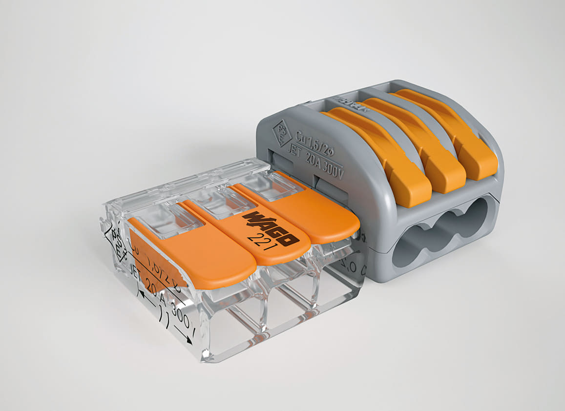

Кстати уже достаточно давно вышла новая серия 221 на 40% меньше размер чем 222 при тех же характеристиках.
Кактус-devil :diablo: .

Pavel
Сообщения: 397
Репутация: 70
Способы соединения жил проводов и кабелей
Сообщение Pavel » 18 янв 2016, 13:56
Нет, у WAGO 222 максимальный ток 24 А!

Кактус
Сообщения: 1091
Репутация: 104
Сообщение Кактус » 18 янв 2016, 14:51
Pavel, Я вот как Вам отвечу: По ENEC (Европейские нормы сертификации электротехнических изделий) данные клемы имеют номинальный ток 24А при присоединении моножильного Cu кабеля максимально допустимым сечением до 2,5мм2, а вот многопроволочный Cu кабель уже имеет максимально допустимое сечение (для данных клемников) в 4мм2 и номинальный ток уже 32А. Скорее всего это связано с пятном контакта (как я уже писал выше). Для наглядности сфотал (а не с сайтов брал, они там напишут).
Последний раз редактировалось Кактус 26 янв 2016, 01:54, всего редактировалось 2 раза.
Кактус
Сообщения: 1091
Репутация: 104
Сообщение Кактус » 18 янв 2016, 14:53
Огогойко, Не совсем согласен исходя из представленного выше фото (там где зажат и моножильный и многопроволочный провода) и соответственно из рекомендаций/инструкций на самих коробках.
