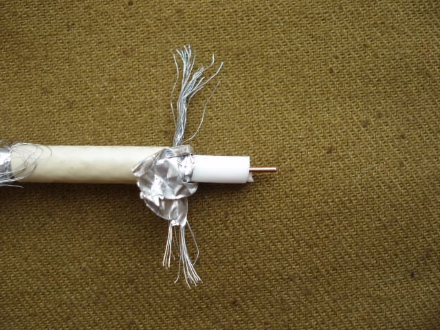

Сомневаюсь, что в таком ТВ владельцу захочется лазить внутрь и менять самостоятельно предохранитель на суррогат. Да и не может там быть предохранитель на ток больше, чем ток плавления оплетки из полсотни проволок диаметром 0,1 мм и центр. жилы диаметром 1 мм, хоть и железной, но омедненной. А такими и есть, не считая совковые РК-75 сейчас большинство кабелей, см. фото:
правда, есть и с более тощей оплеткой

ПАВ, разве алюминиевая фольга у кабелей подобной конструкции не работает?
Плавится антенный кабель тв
Сообщение ПАВ » 19 янв 2016, 10:30
Работает, просто я и забыл про нее. А если учесть, что она там на полимерной основе очень часто, как и на сетевых кабелях UTP- четверках и восьмерках кампутерных, то и проводник из нее не ахти- одна сторона однозначно не проводит ничегошеньки. Как и из проволок оплетки- там не медь совсем, а х/з что, т.к. центр. жила липнет к магниту, а это нет. Тем не менее, это все-ти имеет большее сечение, чем проволока в предохранителе, я так думаю...

Не факт, скорее- случайность. Вот только проволоки оплетки неведомо из чего- в пламени газовой горелки зеленого цвета нет- не медь, но и не правится так, как алюминий. Было бы интересно глянуть не только на напряжение, но и ток в этой оплетке. Ну да ладно, подождем другого случая.
