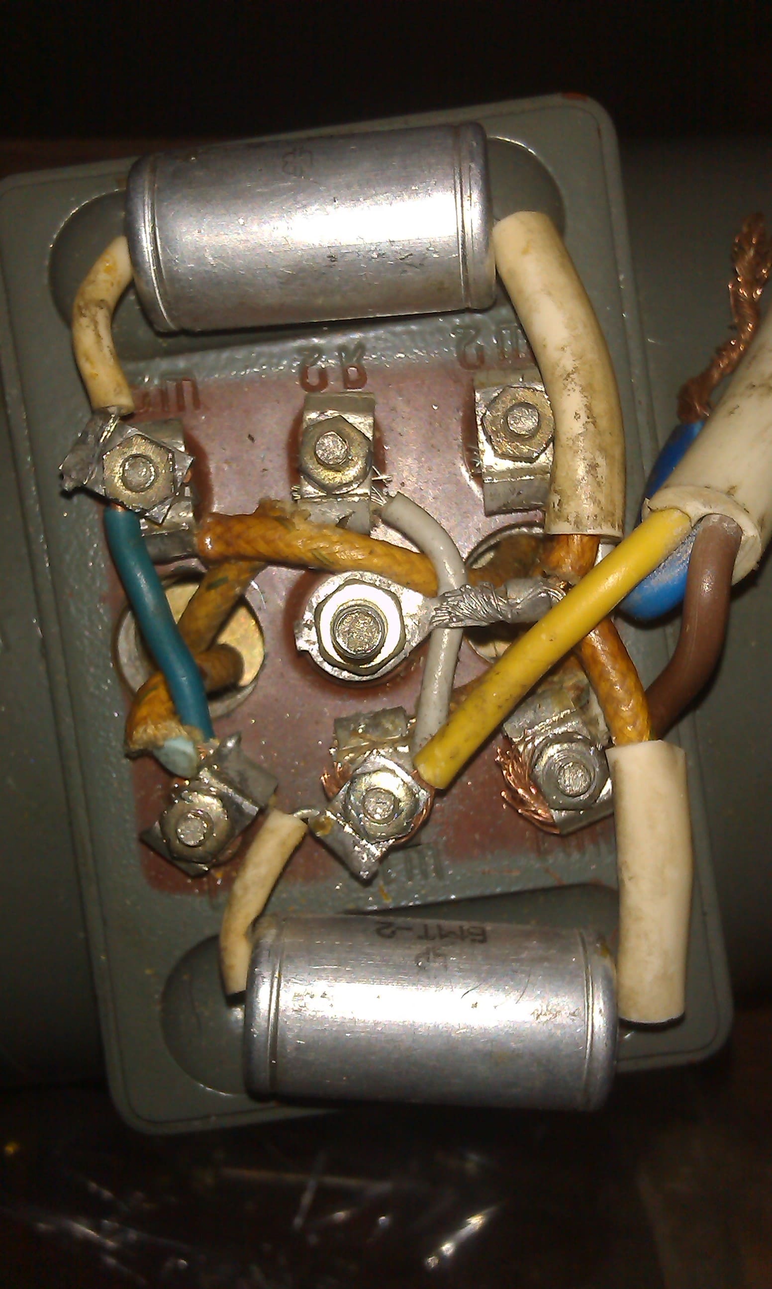

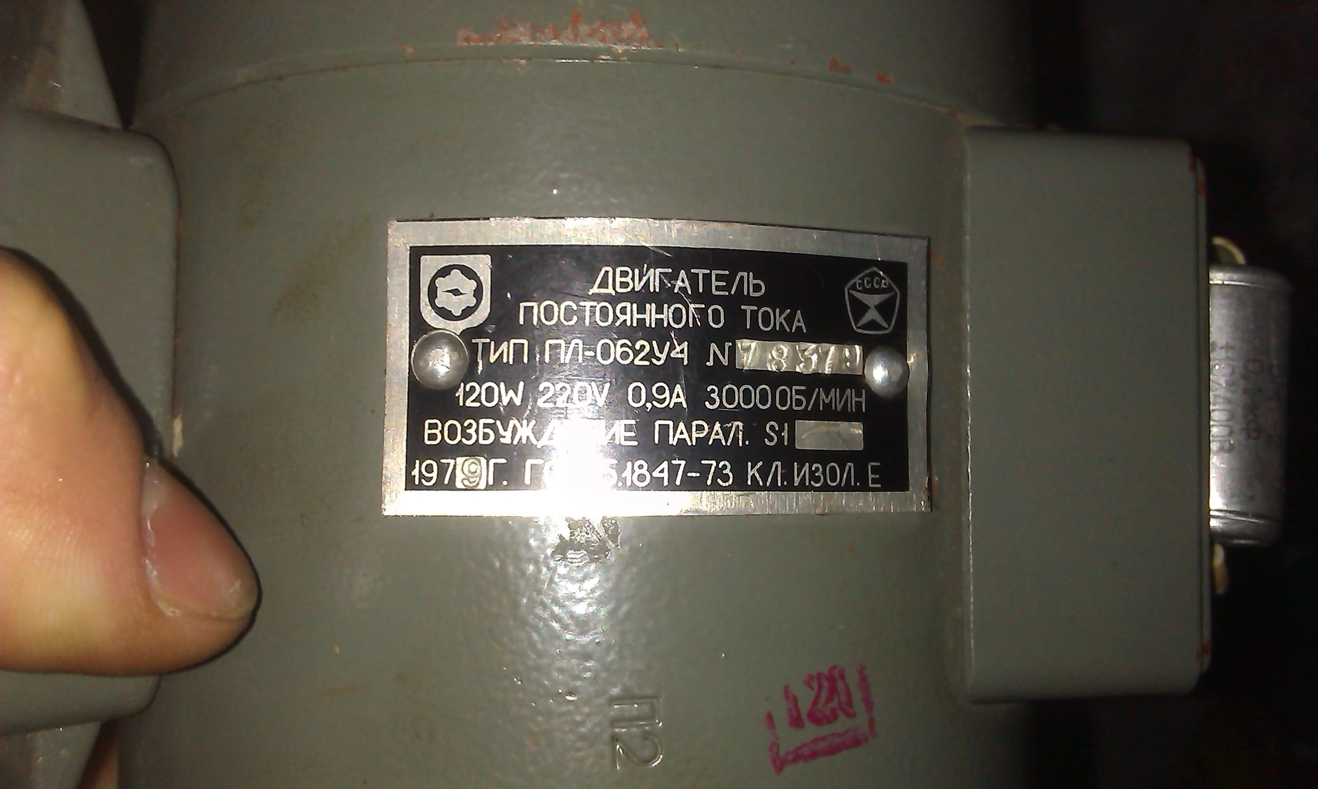

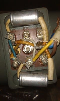

Здравствуйте!
помогите! кто знает как подключить данный электродвигатель ПЛ - 062
Коричневый и желтый - питаня (гдето 180в постоянного тока)

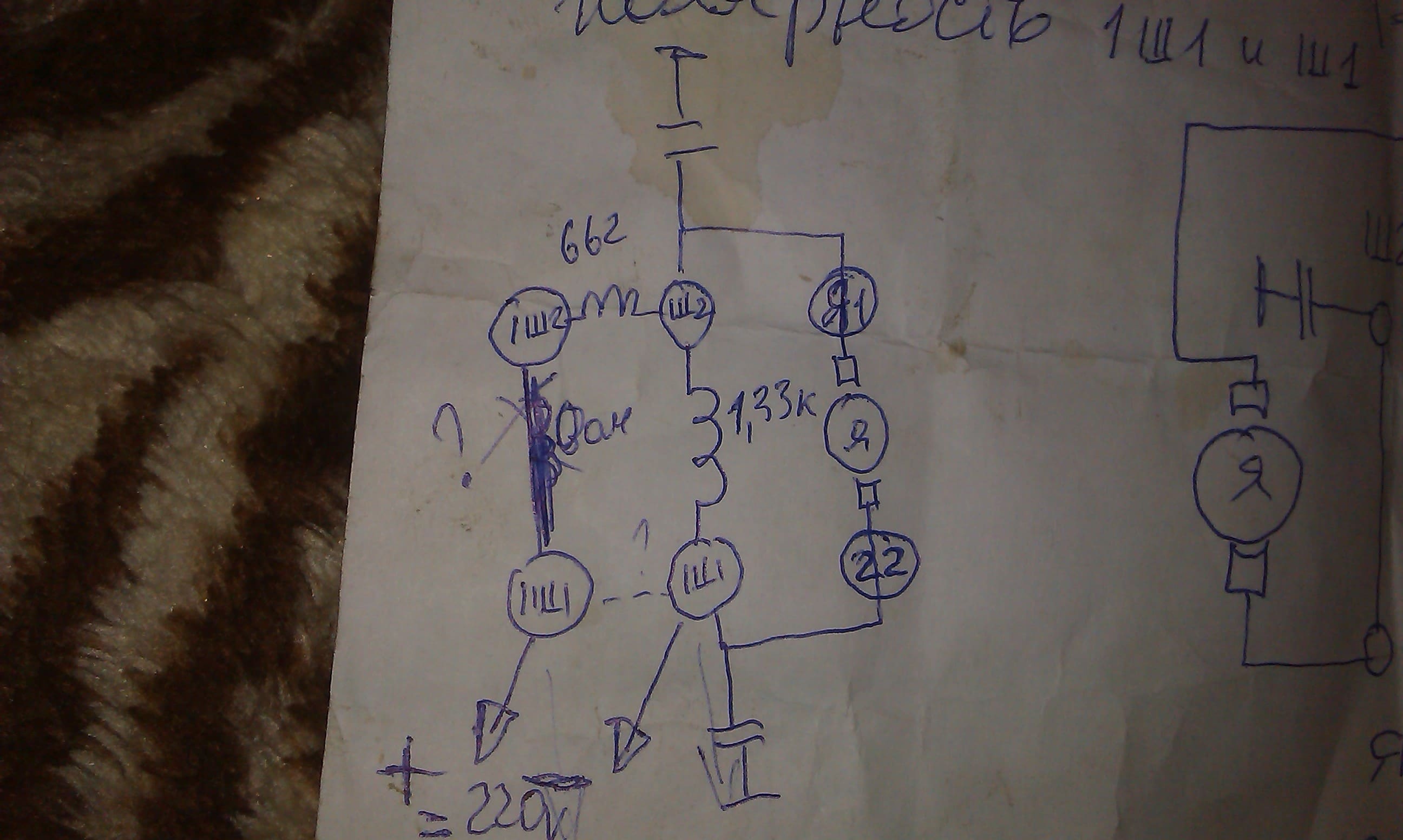

Я не очень разбираюсь в этих схемах, нашел электрика, тот нарисовал вот эту схему, я подключил, не работает, пошел снова к электрику тот сказал "должно крутить" и вот я здесь.
Помогите подключить двигатель ПЛ - 062
Сообщение ПАВ » 19 янв 2016, 18:41
Странно, должно вертеть, если все исправно- и якорь и статор. Надо отдельно прозвонить и то, и другое. Ток постоянный, или переменный подаете?

постоянный
Сообщение ПАВ » 19 янв 2016, 19:06
Тогда прозвонка статора и якоря раздельно и внимательно еще раз все проверьте.

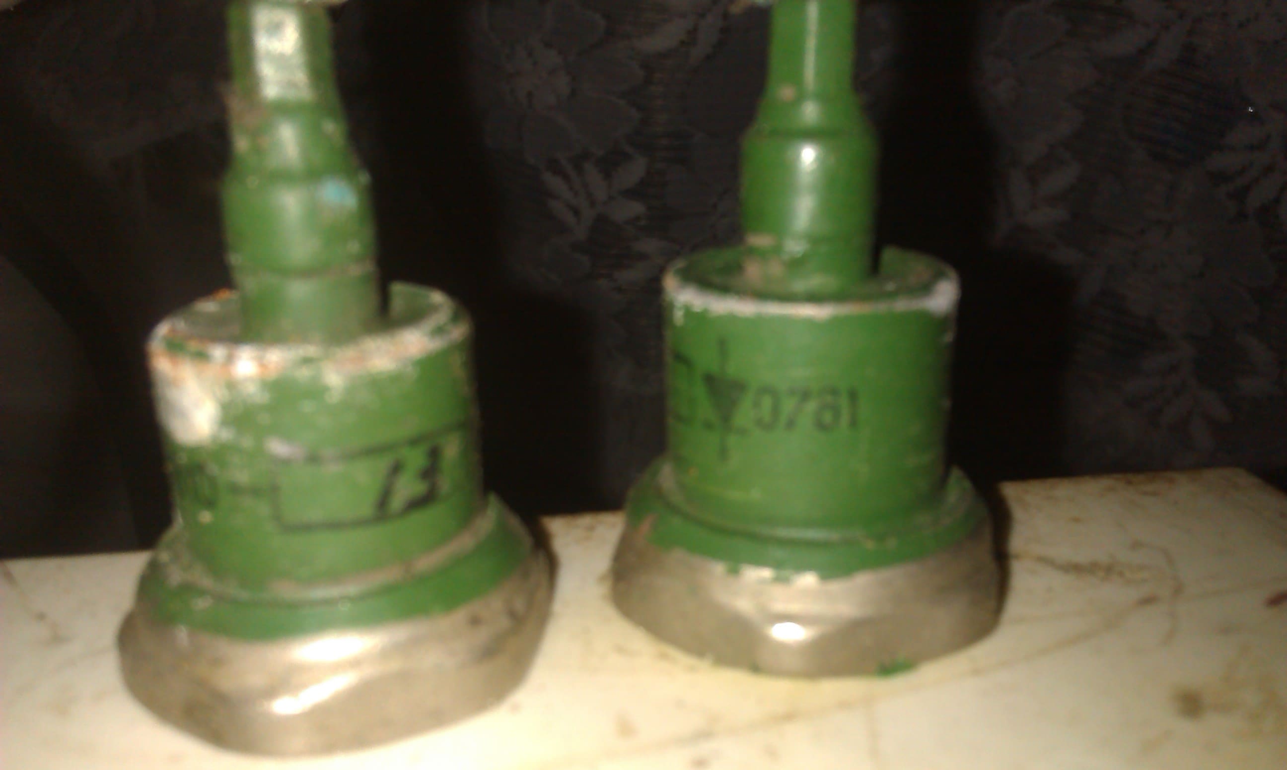

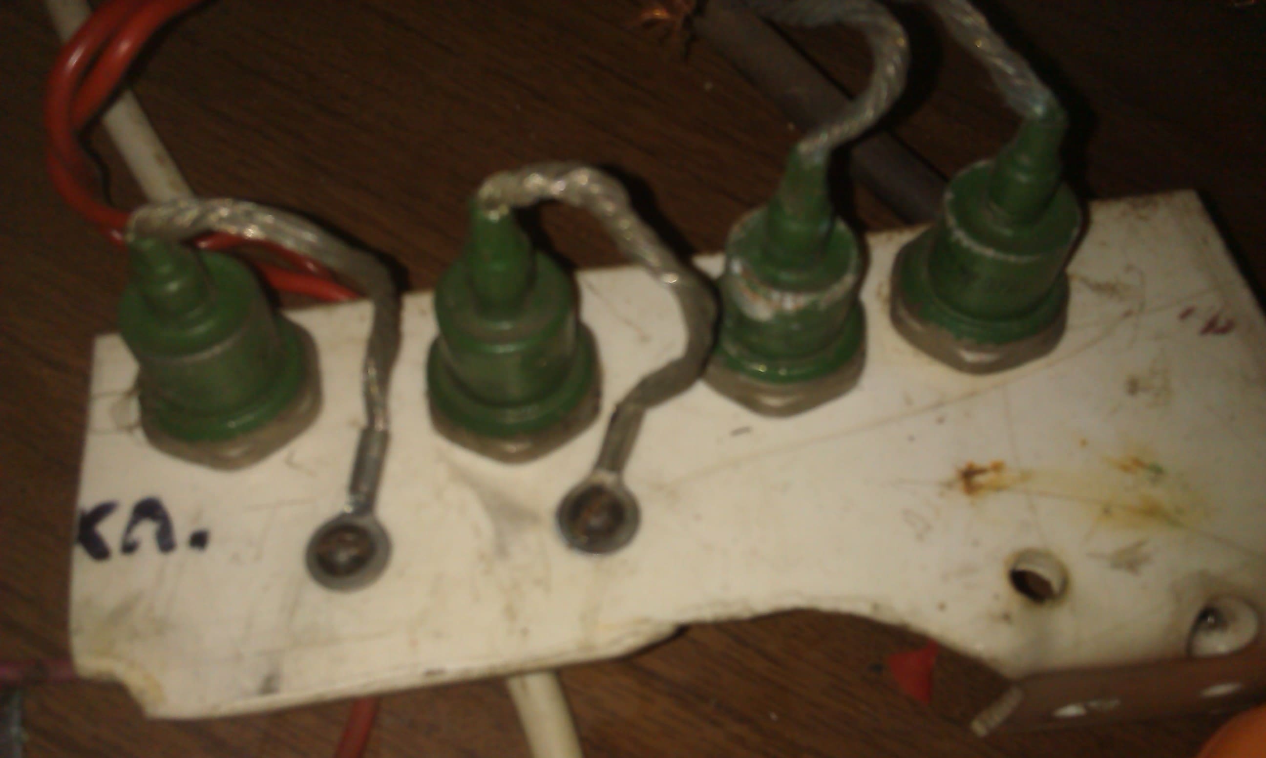

Подключил движок через самодельный мост еле крутит, померял тестером 180в, а еще нужно подключить регулятьр оборотов (регулятор напряжения), еще упадет вольтаж, как я понимаю
Питание 220в постоянного тока
Сообщение ПАВ » 26 янв 2016, 21:57
Какие диоды в этом самоделе?

Сообщение Саша » 26 янв 2016, 22:07
Вот
