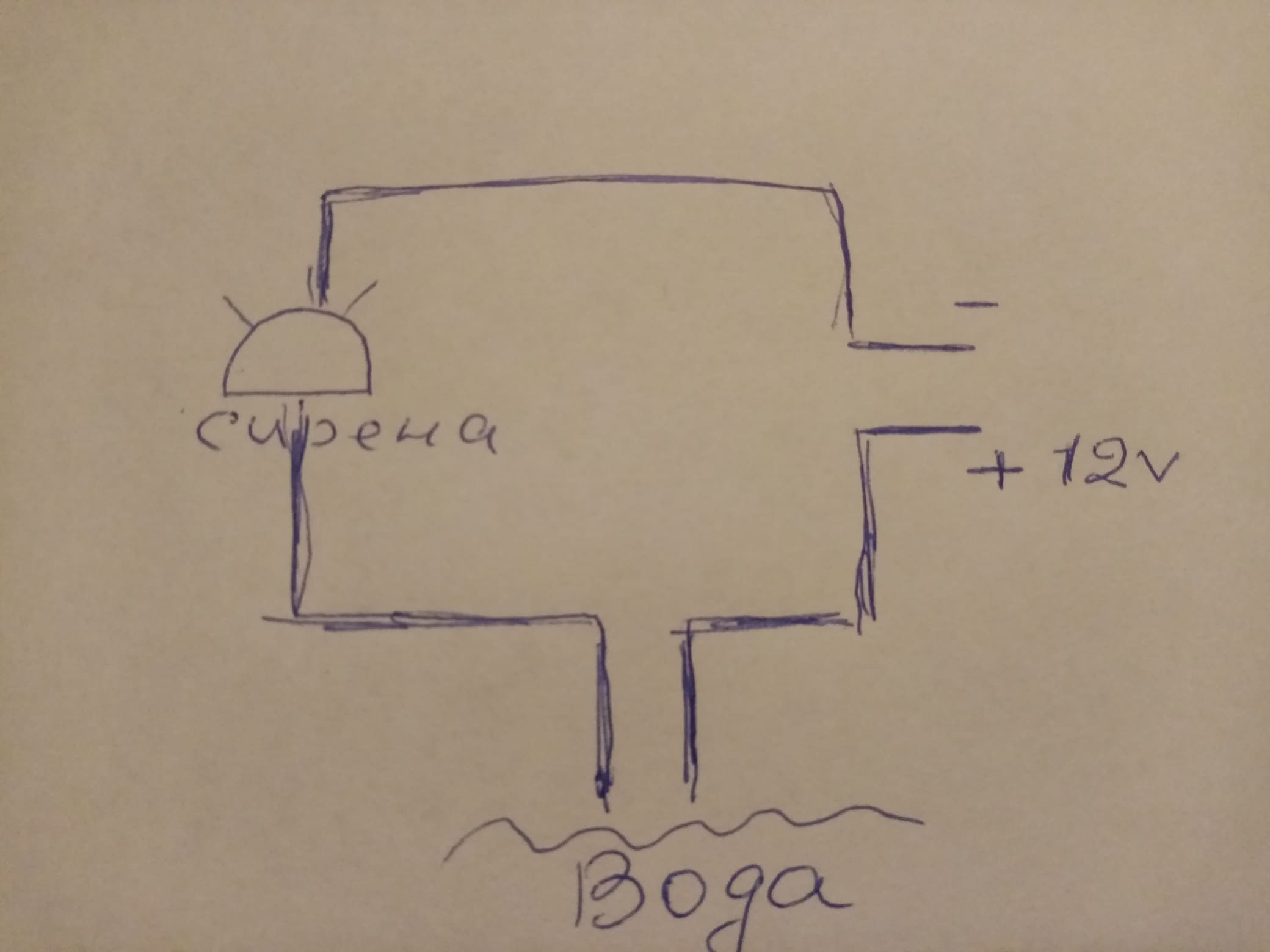

Здравстуйте.После того,как были испорчены 2 дорогостоящих насоса в подвале,после прорыва шланга,я решил поставить простейший комплект,состоящий из блока питания и 20 метров провода.В качестве датчика протечки будут просто 2 оголенных конца медного провода.В качестве звоночка хочу приколхозить сирену оповещения-например Маяк-12-ЗМ.Сработает вот такая простота?Кто подскажет-может сигнал будет слишком слабый?Прошу Вас!Так ,как пробывал разные датчики,которые должны отправлять сигнал о протечке на телефон и прочие такие штуки-решил отказаться от них(и дорого и глючат по страшному)От подвала до дома,где живу расстояние 21 метр.Все,что мне нужно-это получить сигнал и перекрыть воду.Насосы подняты на высоту 1 метр,так что успею перекрыть воду.
вот такой колхоз сработает?

сергей иванович писал(а):Источник цитаты ...
Скорее всего, не сработает ...
Проще было просто попробовать, чем писать на форум ... 12 вольт не опасно для жизни. :smile:

Попробуйте. Работает. Звонок включается контактами реле.
