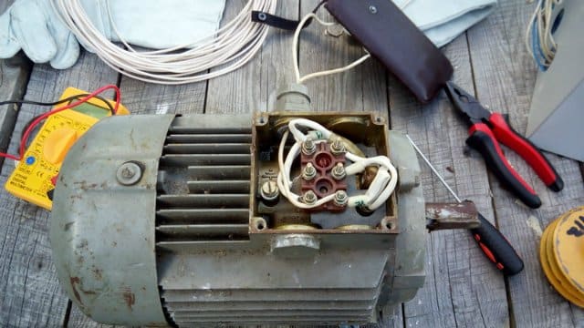

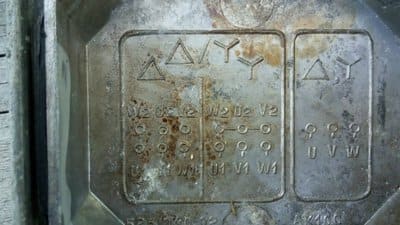

Здравствуйте, уважаемые форумчане! У меня есть двигатель АИР3Е80В2УЗ на котором обозначено что он однофазный. Но имеет он 3 обмотки. Я попробовал подключить его по схеме подключения реверса однофазного двигателя http://zametkielectrika.ru/revers-odnof ... vigatelya/. Сама схема реверса работает отлично! Но как правильно подключить однофазник с тремя обмотками не смог разобраться.

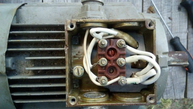

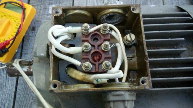

Что я сделал: подключил двигатель в соответствии с буквенным обозначением по схеме реверса (см. ссылку выше). Двигатель запустился без конденсатора. Но при пуске происходил гул. При включении реверса ротор вращался, как и нужно, в обратную сторону. При последующих кратковременных включениях он работал через раз в сторону основного хода и наоборот. Либо вообще не вращался ни вперед ни назад. То снова пускался. Максимальные обороты не набирал.

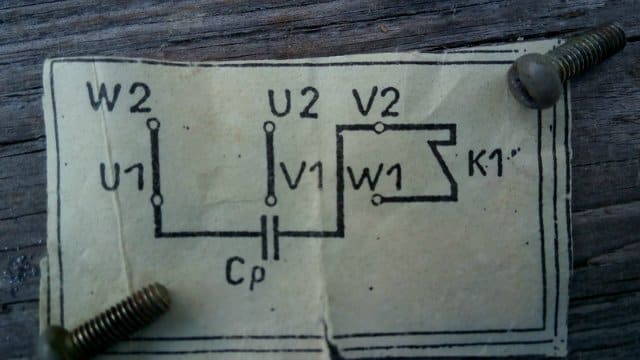

Попробовал включить в схему конденсатор на 40мф, как на схеме вложенную с клеммную коробку (см.в прикрепленном файле), т.е. подсоединил концы к U1 и V2, но никакого эффекта это не принесло.

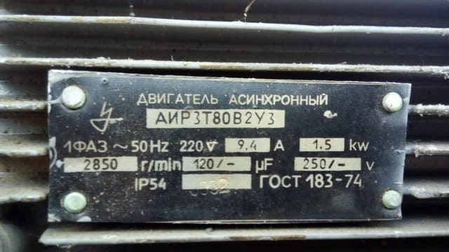

Подскажите как подключить такой двигатель и какой конденсатор следует подобрать. На шильде указана емкость конденсатора 120 мФ но непонятно рабочего или пускового. Могу догадываться, что двигатель следует подключать по схеме трехфазника. К сожалению, информации по такому типу двигателя нигде не нашел.

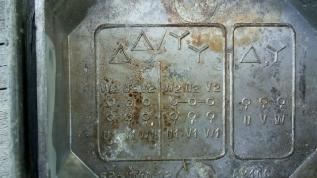

А на бирке указан тип не АИР3Е80В2, а АИР3Т80В2. Насколько я знаю, у него трехфазная обмотка и запускать его нужно по аналогии с трехфазным двигателем по схеме треугольника. Вот пример http://zametkielectrika.ru/podklyucheni ... znoj-seti/
К тому же емкость 100 (мкФ), как раз применима для такой мощности двигателя. Но перед запуском в любом случае нужно измерить сопротивление между всеми обмотками и убедиться, что он трехфазный.

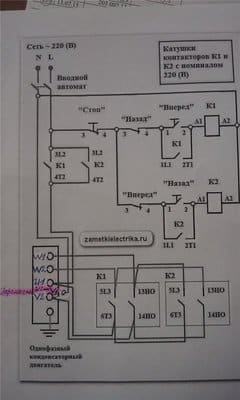

Двигатель с тремя обмотками. Сопротивление на обмотках почти одинаковое 3,9-4,1-4,3 Ом. Попробовал подключить двигатель по схеме реверса через магнитные пускатели, только соединил по аналогии подключения трехфазника в треугольник. Т.е. фаза пришла на U1 дальше через K1 на W2 с W1 через K1 на V2, V1 соединил с нолем и для включения третьей обмотки V1 и U2 соединил перемычкой. К U1 и W1 подключил конденсатор на 150 мФ. Двигатель заработал в рабочем режиме. Но вот в режиме реверса двигатель так не работает. Т.е. ротор вращается обратно, но не развивает полные обороты и все это сопровождается гулом. Стал разбираться по схеме. Две обмотки при таком соединении явно работают в противофазе. Мое предположение фаза должна прийти на W1 и далее в обратной последовательности по отношению к соединению вперед через К1. Но как исправить соединение на контакторах не смог придумать. Возможно понадобится дополнительная группа контактов для соединения V1 и U2 вместо перемычки.
Подскажите как исправить данное соединение?
Второй вопрос: пуск реверса будет с нагрузкой, поэтому понадобится дополнительный пусковой конденсатор. Как его включить в схему в которой выключателем будет являться пусковая кнопка кнопочного поста?

Что-то я почитал ваше описание к схеме и запутался. Предлагаю шагать "от печки". Вот вы определили обмотки, а начала и концы обмоток определили? Если определили, вот такую схему пробовали собирать http://zametkielectrika.ru/sxema-revers ... znuyu-set/ ? Попробуйте для начала ее, а дальше видно будет.

Начало и конец обмоток не проверял, но думаю, что на заводе правильно соединили провода на клемнике в соответствии с маркировкой: U1-U2, V1-V2, W1-W2.
За ссылку спасибо, но предлагаемая схема не подойдет! Мне нужно подключение через магнитные пускатели, а не через переключатель. Я взял за основу схему подключения однофазного двигателя, т.к. на шильде указано, что двигатель с одной фазой. Это потом, в процессе, я обнаружил что в двигателе три обмотки, а причиндалы для подключения уже куплены. Теперь головоломка по подключению трехфазника по аналогии с такой схемой.
