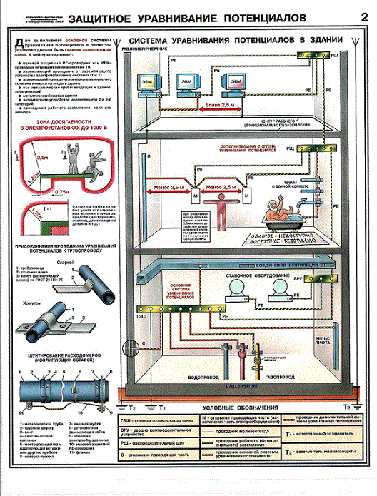

Сообщение Александр » 03 авг 2015, 13:50
уравнивание потенциалов

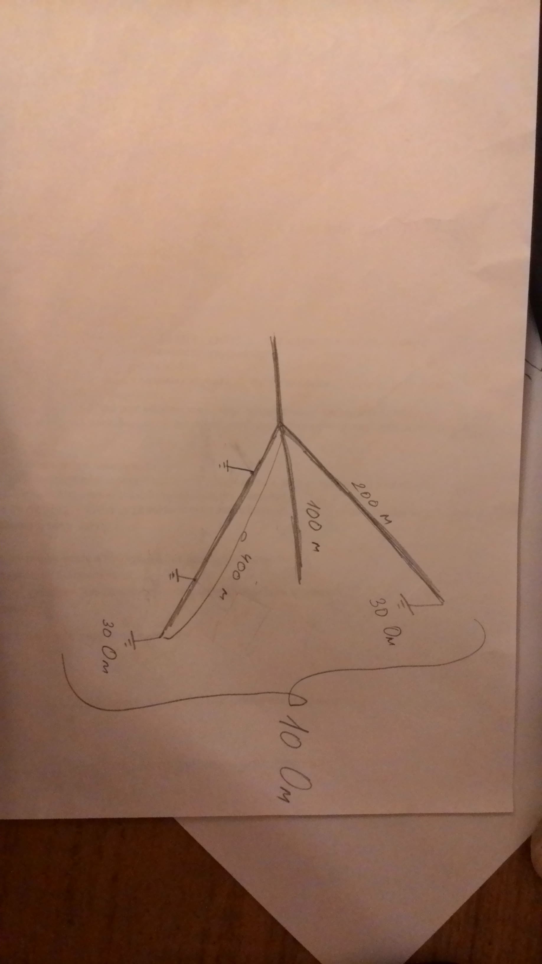

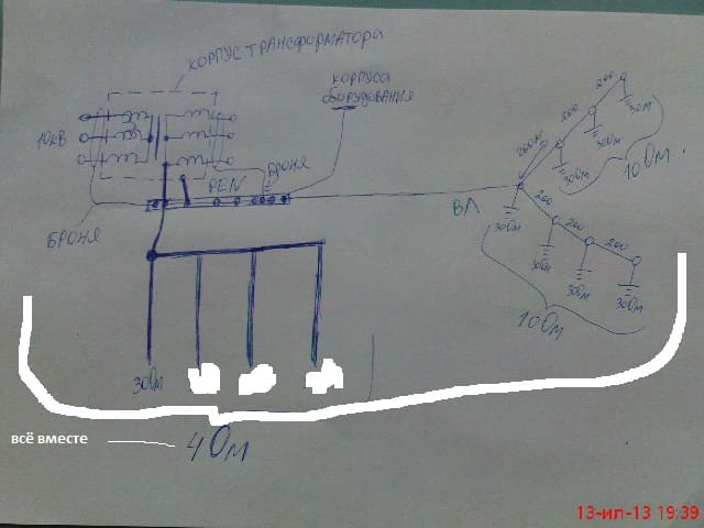

Сообщение Александр » 06 авг 2015, 12:46
правильно ли расставлены сопротивления

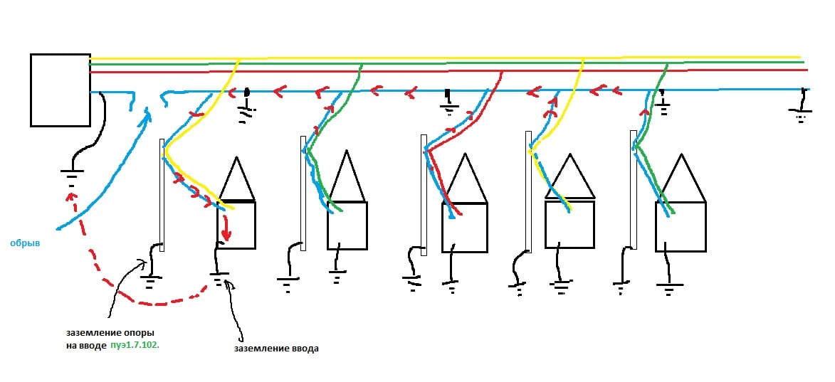

Сообщение Александр » 06 авг 2015, 13:21
Artem писал(а):Источник цитаты Но я вот думаю, в случае обрыва нулевого проводника на линии(выполнено проводом АС) все дома после моего дома будут висеть на моей "земле".
Вы думаете про эту ситуацию

а повторные заземления разве не надо учитывать?

1.Нет, неправильно. Сопротивление заземления ТП меряется без учета повторных заземлений ноля на ВЛ и потребителей. Я с электросетями до такой степени не связывался. Пусть лучше расскажут люди из сетей.
2.Пусть повторные заземления ноля учитывают электросети, если захотят и смогут. Если хотите остаться целыми, не связывайтесь с заземлением ноля, делайте свое заземление по системе ТТ.

Александр писал(а):Источник цитаты правильно ли расставлены сопротивления
ну я думаю ВЛ это все ответвления вместе
а повторное заземление не надо делать через каждые 200 метров, а нужно делать, если ВЛ или ответвление длиннее 200 м, в конце этой ВЛ или ответвления
