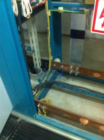

Непонятно, из каких соображение PEN шина (проводник) должна приходить на PEN в РУ-0,4 кВ на шину на изоляторах. Ведь на изоляторах обычно - ноль. А согласно ПУЭ п. 1.7.135 "... PEN-проводник питающей линии должен быть подключен к зажиму или шине нулевого защитного РЕ-проводника." Прошу помочь разобраться. Тема важная. Но в жизни увидел ВРУ, где PEN проводник питающей линии пришел на шину на изоляторах, что противоречит вышеизложенному пункту, но не противоречит вашим размышлениям.
Во вложенных файлах это показано. При этом шина ближняя к нам (PE) - не использована никак вовсе.

Для того, что бы рабочие токи не обтекали корпус электрооборудования. ПУЭ п. 1.7.135 для ТП не подходит, так как PEN проводник присоединяется к шине PEN, читайте главу 4.
