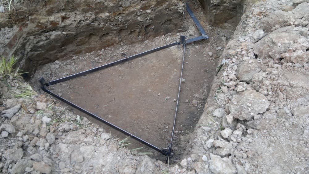

Подробно Дмитрий описал здесь http://zametkielectrika.ru/kontur-zazemleniya/
Ваша шина РЕ должна быть подключена к нему. Если этого нет то ваша шина является всего лишь местом соединения проводов ни более того.
