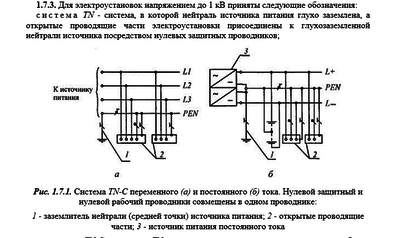

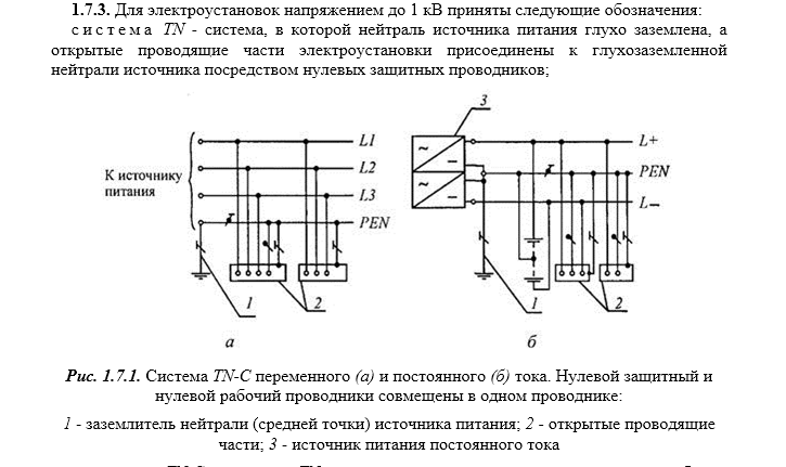

mastervictor,
1.7.3. Для электроустановок напряжением до 1 кВ приняты следующие обозначения:
Система TN - нейтраль источника питания глухо заземлена, а открытые проводящие части электроустановки присоединены к глухозаземленной нейтрали источника посредством нулевых защитных проводников;
TN - это источник питания

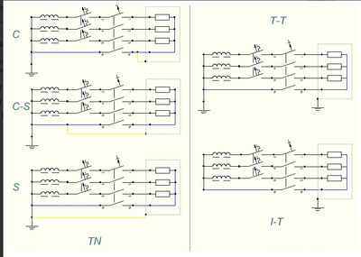

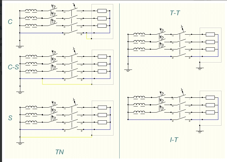

Системы заземления
Сообщение tupos » 06 фев 2016, 10:28
Здесь, кстати ошибки, система TN-C: viewtopic.php?p=8622#p8622 На рисунке в разрыв PEN проводника поставили автомат
Системы заземления
Сообщение mastervictor » 06 фев 2016, 10:57
tupos писал(а):Источник цитаты На рисунке в разрыв PEN проводника поставили автомат
Да,я обратил на это внимание! :wink:
Системы заземления
Сообщение mastervictor » 06 фев 2016, 11:09
tupos писал(а):Источник цитаты система TN-C
Я так понимаю,согласно п.1.7.135(по умолчанию) N можно коммутировать?

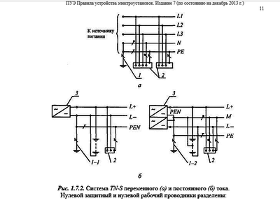

Экранированный кабель
Сообщение mastervictor » 09 фев 2016, 18:02
elalex писал(а):Источник цитаты Посмотрите на картинке Рис. 1.7.2, какие провода идут к потребителю при TN-C. Раньше удалось загрузить ее на форум, теперь не получилось. Расширение .odg

A.Li писал(а):Источник цитаты 1.Некоторые плохо смотрели ПУЭ. Посмотрите на картинке Рис. 1.7.2, какие провода идут к потребителю при TN-C. Раньше удалось загрузить ее на форум, теперь не получилось. Расширение .odg
2.Только фаза и ноль - это TN.
Каюсь. Согласен.
Ну и зря. Покажите мне схему ЧИСТОЙ TN!? (даже если смотреть на рис. 1.7.2, то видно, что к потребителю идут 2 проводника и 3 в случае тупого зануления) Так что 2 провода в хату это TN-C. Я уже писал, что для меня есть только 3 системы TN, ТТ и IT, только TN это общее и заключается в ГЛУХОЗАЗЕМЛЕННОЙ нейтрали в отличие от IT и заземляющего устройства, электрически независимого от глухозаземленной нейтрали источника в отличие от ТТ, но чистой TN нет, а есть подсистемы TN-C, TN-C-S, TN-S.
