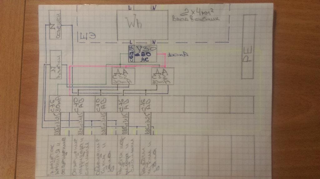

Добрый день всем. Кто может помочь с черновой схемой электроснабжения однокомнатной квартиры? Оборудование в квартире известно.
Могу и сам,но практики расчетов не имею,так что погрязну с головой и на долго.Работал по утвержденным схемам.
В дальнейшем бум разбираться и вникать,а пока нужно быстро состряпать схему,для просчета оплаты материала и работы. Может у кого уже готовые схемки есть,буду благодарен.

Касательно выбора оборудования, если это еще кому-то интересно. Групповые ДА приобретены все-таки ИЕК серии АВДТ32 с отключающей способностью 6кА и типом срабатывания А, электронные. Надеюсь, с нулевым проводником не случится ничего ближайшие годы, новостройка все-таки в новом микрорайоне, а значит и ТП новая. Все понимаю, но не могу позволить себе сейчас брэндовые механические ДА (они дороже в несколько раз), надеюсь, в будущем сменю.
Кроме того, в щитке на площадке у меня будут хорошие защитные устройства (заказал, ждать только долго):
- УЗО АВВ F202 2CSF202101R2630 63А 100мА тип А 2-полюсный (по идее, он должен позже сработать если не сработает ДА ?)
- АВ АВВ S202 2CDS252001R0401 D40А 6kA характеристика D 2-полюсный
А в квартирном щитке дополнительно расположатся (уже приобретено):
- общий АВ отключемых групп АВВ S201 С40А 6кА 1-полюсный
- РКН УЗМ-51М.
Вот и все, в принципе
Это конечная схема,утвержденная нашими Гуру электромонтажа? :blush:

ант@нио, я не гуру, но вы не боитесь с АВ тип D погореть?
Ихмо для квартиры АВ тип B, никаких Диф автоматов (только пара АВ + УЗО) и УЗМ51М на каждую фазу.
УЗО тип А на линиях с холодильником, кондиционером и компьютером.

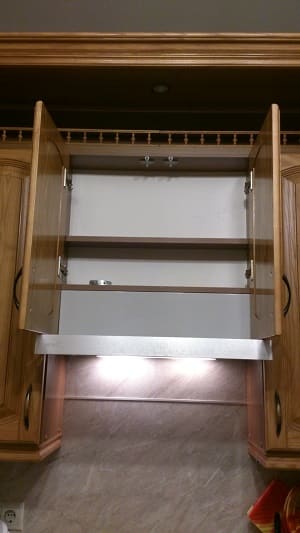

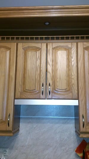

pimb писал(а):Источник цитаты На какой высоте от пола, нужно устанавливать розетки для кондиционеров?
Вопрос не совсем к электрикам, но так как изредка выезжаю на монтаж кондюков, выскажусь: Есть монтаж наружный (когда трасса прокладывается в коробе, но это для тех у кого ремонт сделан или никто не собирается его делать), длина кабеля внутреннего блока невелика (сколько видел около 1м), поэтому кабель режут и наращивают до близлежащей розетки.
1. А теперь наш случай - определяетесь с моделью кондюка, ищете фирму (или наоборот), к Вам выезжает замерщик, определяетесь где, что и как (смета.....) и он Вам тыкает где д.б. сделан вывод кабеля для кондюка (именно вывод а не розетку, я лично ни разу не видел что бы кондей включали в розетку под потолком, а за самим внутренним блоком это практически невозможно т.к. места там практически нет, да и смысла).
2. Делаете вывод кабеля на высоте -(минус) 150мм от потолка -(минус) высота внутреннего блока + 30-50мм вверх и выводите кабель там, а кондиционерщики уже пляшут от него (режут трассы и прочее).
Вариант 1 предпочтительнее.

Кактус писал(а):Источник цитаты
Благодарю, за четкий и точный ответ.
pimb писал(а):Источник цитаты Поделитесь, пожалуйста, своим взглядом на кухню.
Что конкретно Вас интересует?
Непонятным местом, для меня, является подключение вытяжки, устанавливаемой над плитой, расскажите, пожалуйста, об этом?
Кактус
Сообщения: 1091
Репутация: 104
Схема электропроводки в однокомнатной квартире
Сообщение Кактус » 09 фев 2016, 21:22
pimb писал(а):Источник цитаты подключение вытяжки
С вытяжкой попроще, но опять же есть нюансы.
Как и с кондеем необходимо понимать модель/вид вытяжки: стандарт, встройка или островная
1. Стандарт - Имеет выходное отверстие диаметром 150мм (в комплекте д.б. переходник 100-125-150) который подключается к системе естественной вентиляции (или не подключается, т.е. угольные фильтры - но это ерунда, просто поверьте) дома соответствующими воздуховодами т.е. воздуховод может быть и 100 и 125 и 150мм в диаметре - в паспорте к ней указано), сверху воздуховода устанавливается декоративный короб (размер опять так же разный, по ширине обычно не менее 250мм - см. паспорт вытяжки). В зависимости от величины воздуховода и декор. короба рассматривается возможность установки розетки, но в принципе делают обычно вывод из стены на расстоянии: высота столешницы + расстояние до нижнего края вытяжки вытяжки (эл./плита - 600мм, газ/плита - 700мм) + 300-450мм вверх от нижнего края вытяжки, от центра вытяжки/воздуховода в бок 100-150мм (в зависимости от ширины декоративного короба) и уже по факту крепят розетку наружней установки. (т.к. места там достаточно для её установки).
2. Всё то же самое как пункт 1 кроме расстояния в бок от центра вытяжки, всё зависит от ширины вытяжки и как следствие шкафчика (не менее 150мм до ....). (фото приложу, но розетки не видно правда, она за задней стенкой шкафчика.
3. Кабель выходит из потолка на расстоянии 100-150мм от центра воздуховода (в зависимости от диаметра/сечения декоративного короба), длина кабеля варьируется в зависимости от высоты потолка (н.п. при высоте потолка 3м - 1,5м достаточно (больше не меньше)).

ант@нио писал(а):Источник цитаты
Нет, конечно! У здешних Гуру мнения порой разнятся=). Я же попытался учесть многие советы Rokoal, elalex, tupos, Кактус (см. стр. 1-8), но схему делал как я ее вижу. Думаю, что она не может претендовать на звание типовой и рекомендованной для всех.

Arg писал(а):Источник цитаты но схему делал как я ее вижу
Вот после такого и пропадает желание что-то советовать.
Arg писал(а):Источник цитаты я ваши советы в большинстве учел
Да, особенно в части двухполюсности вводного автомата до счетчика, УЗО 100мА для дублирования ДА линий, ВН 63А, УЗМ и его байпаса, автоматов С.
А то, что уже приобретено и неправильное или лишнее, лучше кому подарить или выкинуть, но не ставить.

Jokk писал(а):Источник цитаты вы не боитесь с АВ тип D погореть
А что, на вводе квартиры тип D пожароопасный? Я вот считаю, в деревне на линиях тип С пожароопасный и категорически не советую их там ставить.

Теперь моя очередь.
Готов к труду и обороне....
Любая критика,замечания и пояснения приветствуются.... :mocking1:

ант@нио, Ввод то чем? Алюм или мэд? Что это за УЗО такое на 80А? - в общем пока что всё плохо.
