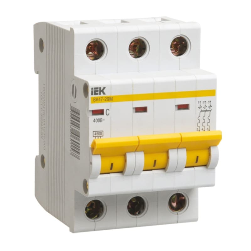

Сообщение mastervictor » 28 дек 2015, 10:30
antonbessonov писал(а):Источник цитаты
mastervictor писал(а):Источник цитаты Эт смотря какой СИП
antonbessonov
Сообщения: 270
Репутация: 21
Откуда: Владимирская обл.
Ввод СИПом к щиту без перехода на кабель. Можно ли?!
Сообщение antonbessonov » 28 дек 2015, 11:07
Ну это понятно, что 35-й сюда не влезет
Сообщение mastervictor » 28 дек 2015, 12:20
antonbessonov писал(а):Источник цитаты Ну это понятно, что 35-й сюда не влезет
В такие Ав и наконечники не нужны! :wink:
