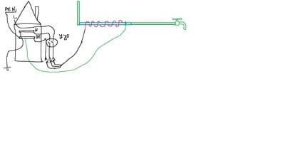

Здравствуйте. У кого-нибудь есть опыт монтажа саморегулирующегося греющего кабеля для водопровода (УЗО, заземление...)?

Да. А в чем у вас затруднение? Данные изделия это готовая конструкция и подключается в сеть штепсельной вилкой. Да в целях электробезопастности у вас должно быть смонтировано УЗО в сети электропитания где подключено данное изделие. ЗУ тоже.

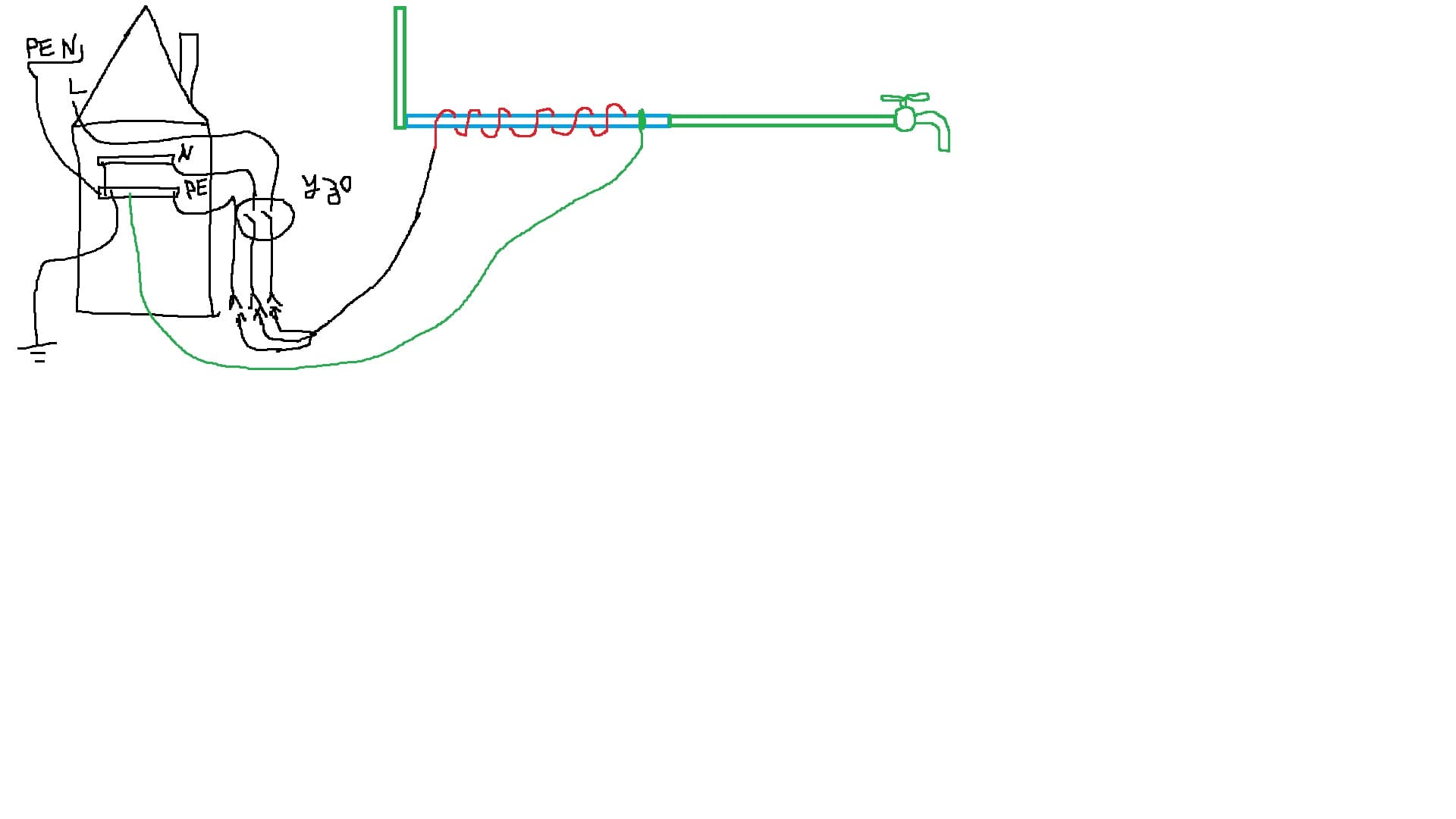

Допустим надо отогреть кусок металлической трубы, которая находится между пластиковыми трубами (короче вставка), отрезок металлической трубы надо заземлять?

Кусок трубы не надо, а вот греющий элемент(саморегулирующегося греющего кабеля) должен будет подключен к системе электропитания с ЗУ.

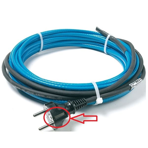

Александр, У вас на кабеле идет экранирующая сетка, она и подключена на вилке на заземляющий контакт
. И если будет нарушения изоляции произойдет утечка какраз на этот экран подключенный к ЗУ в последствии чего сработает УЗО.

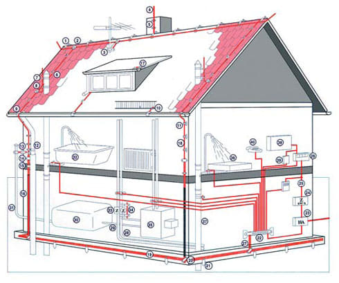

Александр писал(а):Источник цитаты А я думал все железки в доме надо заземлять
Практически да, даже металлический кран на пластиковой трубе. Только на картинке участвует и молниезащита, по ее взаимодействию с защитным заземлением 220В особый разговор.

За радиаторы не знаю, а по кранам было разъяснение разработчиков ПУЭ. К радиаторам люди прикасаются не очень, а себя под воду в заземленной ванне суют очень.
