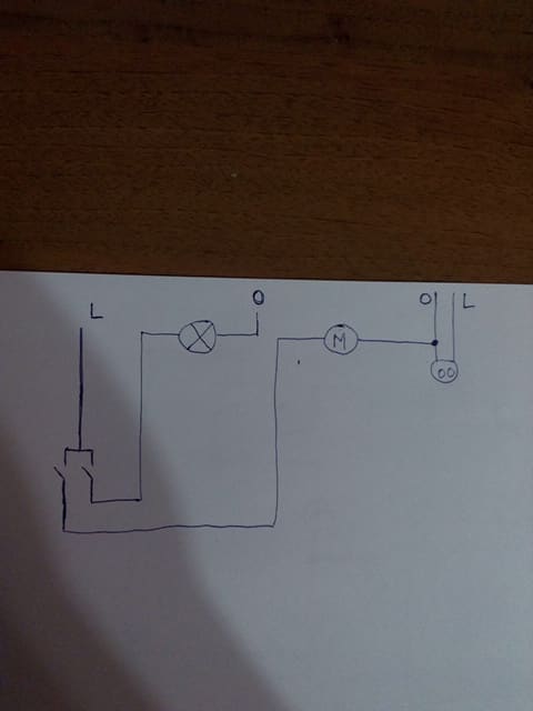

Электроник писал(а):Источник цитаты Да, в выключатель приходит один провод, на одну клему. Потом один уходит на лампочку, а один на вентилятор. Коробку для нуля не стал искать и кинул на вентилятор от разетки, где у лампочки ноль, не знаю
С ваших слов схема такая?

Сообщение Электроник » 19 фев 2016, 22:04
Rokoal писал(а):Источник цитаты
Да

Сообщение Rokoal » 19 фев 2016, 22:06
Тогда все должно работать.

Сообщение Кактус » 19 фев 2016, 22:08
Rokoal, Ну ты розетку изобразил :biggrin:

Сообщение Rokoal » 19 фев 2016, 22:10
Кактус писал(а):Источник цитаты Rokoal, Ну ты розетку изобразил :biggrin:
Мог по правилам, чтобы понятно было, что это она :biggrin:

Сообщение Восток » 19 фев 2016, 22:22
Rokoal писал(а):Источник цитаты Ошибка не в выключателе, где-то в другом месте.
Другое место может быть только это,
или на выключатель приходит ноль для разрыва, или на розетки вместо нуля взята фаза. Тогда возможный такой каламбур.

Сообщение Rokoal » 19 фев 2016, 22:24
Восток писал(а):Источник цитаты Другое место может быть только это,
Вот у меня не получается такую схему нарисовать. У вас получится?
