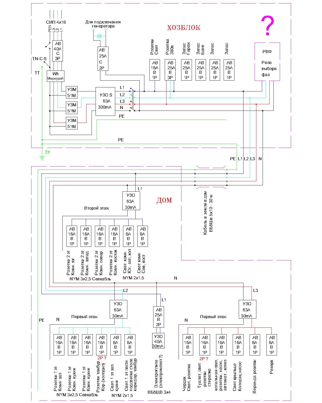

Схема электропитания частного дома
Сообщение Vit777 » 19 фев 2016, 22:23
Уважаемые спецы
Прошу помощи в составлении схемы подводки электричества в дом в деревне.
Дом новый, строящийся, брусовый. Сделана внутренняя обшивка имитацией бруса, за которой разведена проводка в метгофре, хвосты выведены к щитку.
От ВЛ сделан воздушный отвод к хозблоку (СИП 4х16), там стоит электросчетчик и пару временных автоматов. От хозблока к дому, в земле, проложен кабель ВБбШв 5х10.
Сейчас необходимы схемы щитков, в доме и хозблоке, со всей необходимой автоматикой.
Нашел в сети похожую схему, переделал под свои условия, но много вопросов
1. Правильно ли выбрана автоматика, их номиналы и серии, из условия необходимости и достаточности?
2. Автоматику каких производителей лучше использовать?
3. Какая схема лучше для моего случая, ТТ или TN-C-S? На схеме переключатель обозначает: что выбрать? Я склоняюсь к ТТ.
4. Кабель в земле заведен в дом к щитку под фундаментом. Там же выведен провод для заземляющего устройства. Как близко могут располагаться контур заземления (ЗУ) и силовой кабель в земле?
5. Заземляющее устройство лучше расположить у дома или у хозблока?
6. Насколько критично неравномерное распределение нагрузки по фазам?
Насколько необходимо соблюдать это в отдельном частном доме
7. Говорят недопустимо использовать трансформатор на одной фазе, почему?

Сообщение ПАВ » 20 фев 2016, 09:28
1-е замечание- после УЗО 63/300 ставьте не просто выключатель, а перекидной, не допускающий возможности одновременной работы и сети и бензогенератора. БГ будет питать только освещение хозблока, а в доме не нужен свет? Схема питания дома подобная, но у меня перекидной при работе от БГ объединяет все фазы, есть в доме и свет, и тепло от турбокотла, и гидрофор, а лишние потребители во избежание перегруза БГ отключаются, и все вери велл до самого окея. У вас это пропущено как-то. Тепло и свет, хоть минимальный- п.1 всегда, в любую погоду.
Насчет трансформатора- где он, для чего? Допустимо, где вы видели бытовые трехфазные малой мощности, да и зачем? Или вы о сварочнике?
Симметрии вы не добьетесь, это трудно реализовать.
Для генератора и котла непременно организовать заземление, иначе могут быть проблемы с запуском котла.

Vit777, не сильно Вы хорошо подготовились к разговору.
1.ПУЭ гл.7 про жилые дома читали? Там 15стр всего. На освещение 2 жилы?
2.Нужно на схеме проставить предполагаемые мощности.
3.Достаточно и 1-линейной схемы.
4.Читали ли:
-о правилах выбора вводного автомата;
-об опасности УЗМ;
-об опасности TN-C-S;
-о необходимости вводного УЗО 300мА;
-о разделении линий розеток и освещения;
-о типах УЗО.
5.Ставить или не ставить 3-фазный УЗО на сарай - зависит исключительно от того, будут или не будут в нем 3-фазные моторы.
6.Номиналы автоматов подбираются исключительно после прокладки кабелей и измерения сопротивления петель фаза-ноль, никак не ранее.
7.Представляете себе монтаж розеток кабелем 3х2,5? Знаете про последовательное соединение в них заземлений? Сможете сделать шлейфовый безобрывный монтаж?
Лично моя манера - делать не мало мощных линий, а много менее мощных, кабелем 3х1,5, по 2 линии розеток в каждую комнату, на автоматах В13.
8.Переключатель сеть-генератор - вещь достаточно дорогая. Если рассчитывать на внимательную эксплуатацию, можно обойтись и без него. Но защиты от дурака не будет.
9.Что такое важное можно запитать от реле выбора фазы?
10.Как с уровнем напряжения сети, снимали статистику? Стабилизатор не потребуется?
11.Электрооборудование на участке достаточно ценное, чтобы стоило ставить УЗИП? Возьмите 5% стоимости и потратьте на разную защиту.
12.Если будет ТТ, нужно, чтобы фазы в кабелях с РЕ питались исключительно через УЗО. Нужно будет принять решение - будет вводное 3-фазное УЗО или перенести все УЗО дома в щиток сарая. Лично я не люблю 3-фазных аппаратов ни в каком виде. Да и селективное УЗО стоит, наверно, целого состояния. Я его никогда в натуре не видел.
13.Автоматы и УЗО я люблю Hager, реле напряжения VC-01 TM Volter.
14.Контур заземления (ЗУ) и силовой кабель в земле могут располагаться как угодно близко.
15.Заземляющее устройство лучше расположить у хозблока в месте, где люди ходят поменьше. Если будет ТТ, то это штырь 1м. Если TN-C-S, то место вокруг ЗУ внезапно бывает опасно для жизни.
16.Неравномерное распределение нагрузки по фазам может стать Вашей проблемой при предельно больших ваших нагрузках. Почитайте мою тему
viewtopic.php?t=559

Сообщение mastervictor » 20 фев 2016, 15:15
elalex писал(а):Источник цитаты 8.Переключатель сеть-генератор - вещь достаточно дорогая.
А как же вами любимый "байпас"?
http://m8928.ru/goods/%D0%90%D0%B2%D1%8 ... B0%D1%81-4
Сообщение elalex » 20 фев 2016, 15:47
mastervictor писал(а):Источник цитаты А как же вами любимый "байпас"?
Я ставлю байпасы обычно в обход реле напряжения, это обыкновенные самые дешевые бюджетные выключатели нагрузки или автоматы побольше током, за $2.
2-полюсный импортный (европейский) переключатель 63А даже не знаю, сколько обойдется. Наверно, $30-40, не меньше.
Такой, как по ссылке, вижу впервые. Наверно, такая дрянь, что производитель постеснялся поставить логотип.
Сообщение mastervictor » 20 фев 2016, 16:01
elalex писал(а):Источник цитаты Наверно, $30-40, не меньше.
http://e-volta.ru/katalog/products/perekljuchateli
Вполне сносно.
И автоматические,из "сносных".
http://krasnodar.tk-kipor.ru/products/a ... nija_seti/
elalex писал(а):Источник цитаты Наверно, такая дрянь, что производитель постеснялся поставить логотип.
Из страны,которую мы не называем!Думаю для 5 кВт он справится на все 100%!

Сообщение Андрей Ingener » 20 фев 2016, 16:02
Elalex, я вот одного не пойму почему вы все оборудование в баксах считаете?
Сообщение ПАВ » 20 фев 2016, 16:11
Отвечу- 4-х полюсный Хагер 40 ампер https://yandex.ua/images/search?text=sf ... 5361541140 мне обошелся в 15 убитых президентов.

-об опасности УЗМ;
Не доказано. Это только ваше мнение.
Однако надёжность доказана временем и тестами!
Сообщение elalex » 20 фев 2016, 16:26
mastervictor писал(а):Источник цитаты Вполне сносно.[/quote}
SF263: 5,339.70 руб=$? Сносно?
Поставить на переключаемую фазу по 1-полюсному автомату со стороны сети и генератора, и все. Если не переключать спьяну.

Андрей Ingener писал(а):Источник цитаты я вот одного не пойму почему вы все оборудование в баксах считаете?
Потому что у каждого свой курс.
