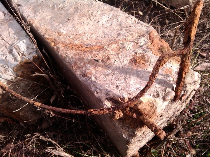

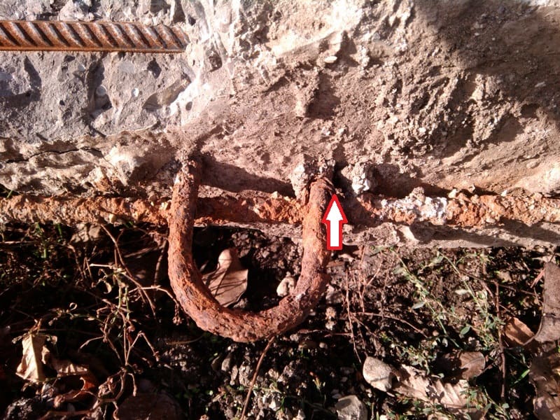

Сообщение mastervictor » 19 фев 2016, 18:30
mastervictor писал(а):Источник цитаты Сходил, сделал пару фото. (не грузятся)
Заземлитель опоры,8 мм был 1976 году.Сейчас 5-6 мм,не мерил.
Заземлитель опоры 10 мм был в 1990 году.Практически без изменений,даже проволочка,которой был привязан заземлитель к монтажной петле,на месте!Не трогал ее,может и рассыпится!
