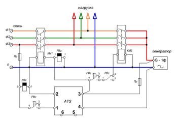

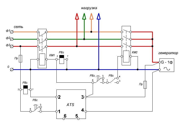

ПАВ писал(а):Источник цитаты До подключения нагрузки я свой БГ грею в холод хотя-бы секунд тридцать, он хоть и воздушного охлаждения, но небольшой прогрев не вредит. Летом- секунд 10.
Ну вот ... пушшай приобретается, с соответствующим диапазоном задержки, второе реле ... а схема видится такой ...
АВР генератора для 3-х фаз ЗЭСБ-5500-ЭНА
Сообщение ПАВ » 13 дек 2016, 10:33
Собственно говоря, для данного мотора это несложно и увидеть по поведению сразу после пуска, вначале смесь обогащена, мотор подергивается сильнее, спустя какое-то время дергание устаканивается, тогда и открываю заслонку на всю, остальное делает ЦРО- центробежный регулятор оборотов мотора. Как консерватор, не считаю правильным сразу давать мотору нагрузку ни здесь, ни в авто.
Сообщение TOPMO3 » 13 дек 2016, 11:08
ПАВ писал(а):Источник цитаты Собственно говоря, для данного мотора это несложно и увидеть по поведению сразу после пуска, вначале смесь обогащена, мотор подергивается сильнее, спустя какое-то время дергание устаканивается, тогда и открываю заслонку на всю, остальное делает ЦРО- центробежный регулятор оборотов мотора. Как консерватор, не считаю правильным сразу давать мотору нагрузку ни здесь, ни в авто.
Согласен полностью ... мы не знаем условий у ТС, так што ему решать, скока выжидать. :wink:
