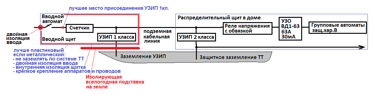

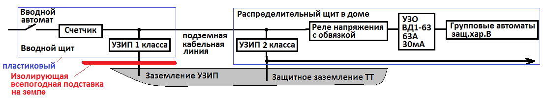

Сообщение elalex » 15 июн 2017, 18:17
Александр-ВРН:
1.Стандартные, как для меня, схемы питания дома (вложения)
2.Есть электрики 1 и 2 мира, у них разный подход к электрике, но некоторые взгляды совпадают. Правила действуют только для электриков 1 мира, они отрицают это.
Я из 2 мира, кви-45 из 1 мира.
3.По существующей у Вас схеме питания есть существенные замечания.
4.На участке ВЛ быть не должно.
5.Заземление - обязательная составляющая безопасности схемы питания, после УЗО.
Есть разные системы, разберитесь, я сторонник ТТ.
6.Можем поговорить про общую схему питания дома, там есть тяжёлые и опасные ошибки.

Сообщение elalex » 15 июн 2017, 22:26
1.Можно проложить какую-нибудь пластиковую атмосферостойкую трубу поверху земли?
2.А как питание попадает в дом - разве не по ВЛ?
3.Почитайте про ТТ, хотя бы и на этом форуме. При ТТ ноль не расщепляется.
4.Нарисуйте, сфотографируйте и расскажите всё, что знаете про питание дома. Главный документ - 1-линейная схема питания.
5.Почитайте про аппараты, показанные на моих схемах. Вы должны знать, что это, какая между ними разница, какие бывают типы. По ходу разговора придётся подучиться теоретически.
