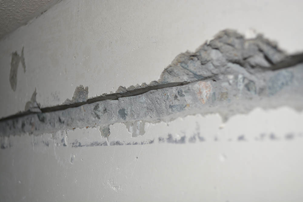

elalex писал(а):Источник цитаты 1.Штукатурка не может повредить кабель. Покажите повреждённый!
Фото с эл.микроскопа? Ты для начало дай такой.
elalex писал(а):Источник цитаты 2.Покажите свою ужасную острую штробу!
Когда последний раз скальпировал стену? Кирпичную или бетонную? Хочешь назвать вот это гладкой поверхностью

Штробу можно делать по-разному. Лично я даже перфоратором разглаживаю стенки и дно так, что выступов острее, чем с радиусом <5мм - у меня нет. Возьмите в руки шарик ∅1см и оцените гладкость моей штробы.

elalex писал(а):Источник цитаты Штробу можно делать по-разному. Лично я даже перфоратором разглаживаю стенки и дно так, что выступов острее, чем с радиусом <5мм - у меня нет. Возьмите в руки шарик ∅1см и оцените гладкость моей штробы.

Да, правила часто создаются для случаев, когда дурные электрики делают дурной проект дурными инструментами и материалами. Если у кого такой случай - конечно, нужно работать по правилам. Но лично у меня ситуация всегда гораздо лучше, так что правила мне ни к чему.
При изготовлении штробы болгаркой - голый кабель укладывается в штробу шириной до 7-8мм. Кому сильно нужно - пусть делает штробы 2см и больше, а хозяин пусть их оплачивает.
Ты во вторичном жилье делал хоть раз? Какой там разглаживание.Халтурное отношение застройщиков к своей работе не дает не то что разгладить но по нормальному даже распилить стену штроборезом. Кладка из битого кирпича причем как на пазл разбивали. Или еще круче как стены из так называемых "Экспериментальный материалов" Кароче на стройке валялся строительный мусор. Сделали шит из досок закидали этот мусор в остатки всяких растворов да да там и цемент там и гипс смешали это дерьмо и залили это обратно в шит. Вот и стеночка межкомнатная получилась. Как начнеш такой шедевр искуства пилить так он расыпается по кускам. То по доске пройдешь то по куску кирпича и это все так остренько вываливается. Еще и дырявые пустоты с каньен оставляя в нутри.
