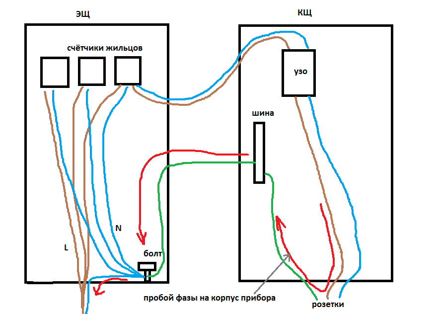

Кто ещё считает что не сработает ? Замучился рисовать одно и то же :mad: Ещё только стрелки подрисовал если не понятно движение тока !
Я считаю- сработает, быстро и больно, когда контакт под этим одиноким болтом с тремя проводами ослабнет, сосед включить нечто очень мощное и на долю ваших приборов припадет вольт этак 300 с гаком, вот тогда вы и вспомните. Мне много раз приходилось иметь кусок хлеба с маслом и икрой именно по этой причине. Впрочем, я повторяюсь, а вам, если доведется, советую вспомнить. Похоже, вам хочется иметь свои грабли.

A.Li писал(а):Источник цитаты Кто ещё считает что не сработает ? Замучился рисовать одно и то же Ещё только стрелки подрисовал если не понятно движение тока !
То что ты сейчас нарисовал 100% Приведет к отключению УЗО. ЭТО ДАЖЕ НЕ ОБСУЖДАЕТСЯ.
