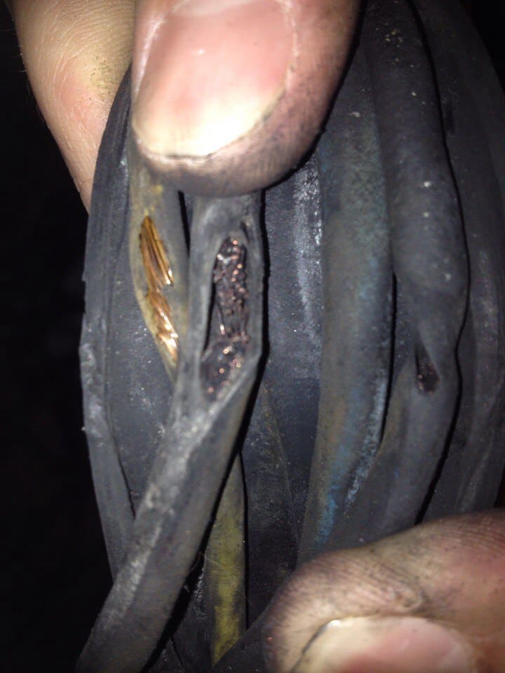

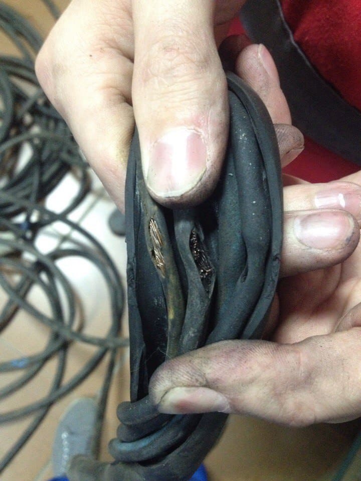

ПАВ писал(а):Источник цитаты КТО ВАМ ТАКОЕ СКАЗАЛ??? Вы лично часто встречали такое явление- перегрев провода именно по этой причине,
В полне. С виду кабель целый. Даже выглядит свеже. Но в в нутри приходит прострел и прогорания участка.
Кабели КГ частые пациенты после 8-10 лет эксплуатации. Как на стационарном так и на передвижном оборудовании.
elalex писал(а):Источник цитаты Прикидка показывает, что ни на одной картинке в Интернете (несмотря на уверения авторов) эти правила не соблюдаются. Т.е. заменить кабель не удастся.
Хз о чем ты. Что там за картинки, что там за замена. криворукий монтаж не то что заменить сложно его даче починить проблематично.
ПАВ писал(а):Источник цитаты если ПВХ-изоляция на многожилку наносится экструдированием и практически монолитна?
Да? Точно? это ты в каком ТУ узнал? задавался ты хоть раз вопросом а каким таким чудом попадает вода под оболочку кабеля так что от туда прсто ссыт ручей? Не лило так не когда на тебя с кабеля под напряжением.. а вот на меня лило... и не только так у меня. Экструдированием НАВЕРНО тоже нанесли.
