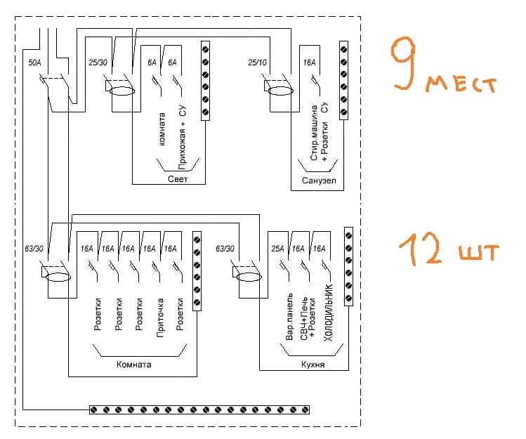

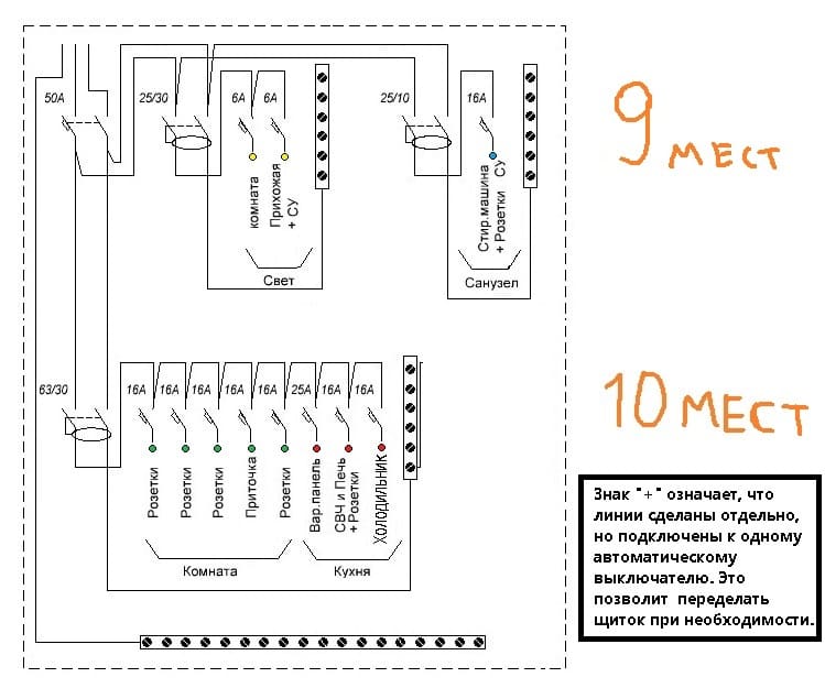

Я уже давно потерял понимание, о чем вы тут дискутируете. :smile: . Я определился, как буду делать. Благодарю всех за помощь, особенно человека с ником TOPMO3 за схему, на базе которой я смог сделать свой вариант.
На другом форуме мне подсказали, что, во первых, УЗО 32А 10мА, производства хороших фирм, не существует.
Во-вторых, если будет отключаться УЗО из-за того, что я повесил на него слишком много АВ, я докуплю еще один УЗО и переведу часть линий на него. Но это только в том случае, если будут проблемы. Будет выглядеть так:
В общем, вот так :smile:
