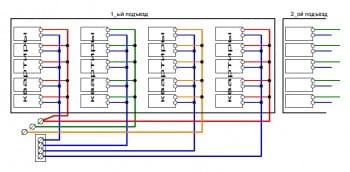

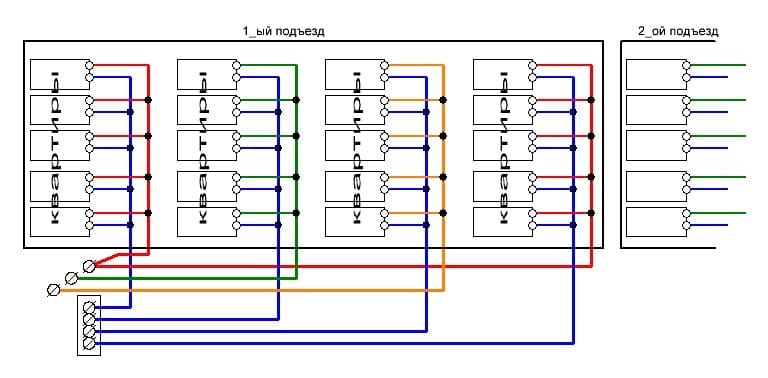

Перечитав тему понял какова обобщенная схема питания подъезда (1_фазные стояки, в квартирах)
Выходит, при такой схеме, не страшен, ни обрыв, ни пропадание контакта ... "стоячного" нуля, отсюдова вывод или менять, поновой проводку или вызывать охотников за привидениями. :biggrin:

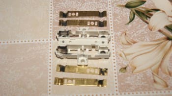

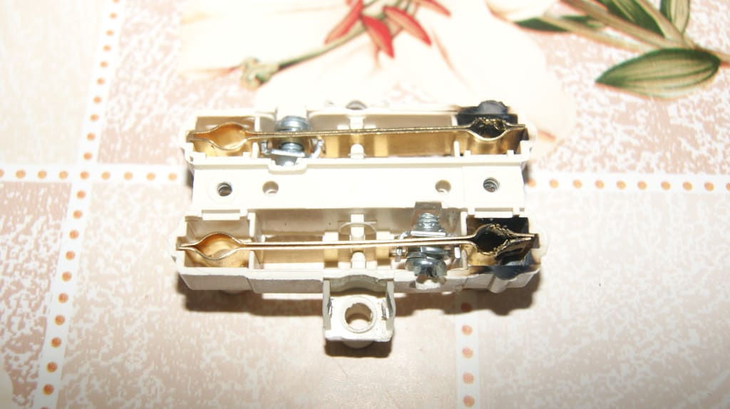

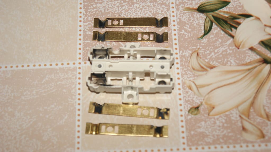

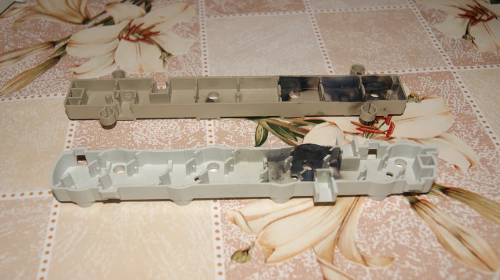

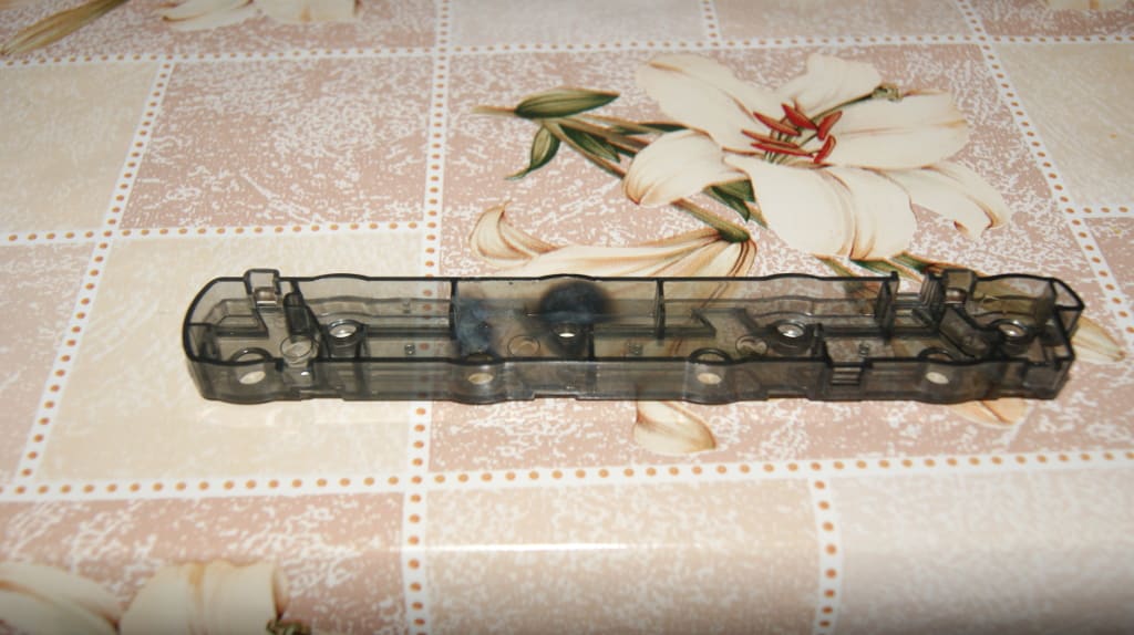

Вот фото разобранных розеток. Честное слово, я знаю про кабели, отвертки, резьбу и какой шаг и зачем в этой резьбе нужен.
Я и про кота Шредингера в курсе даже.
P.S. Это розетки, куда были включены потребители, которые сейчас работают и не испарились.

Первое фото говорит только об одном- хреновом контакте и только. Что было включено в этот как-бы удлинитель? Но чтоб от этого выбивало АВ- ну не верю и все тут.
Странное срабатывание автоматов.
Сообщение TOPMO3 » 16 апр 2019, 08:35
ПАВ писал(а):Первое фото говорит только об одном- хреновом контакте и только. Что было включено в этот как-бы удлинитель? Но чтоб от этого выбивало АВ- ну не верю и все тут.
А пробой по углю (саже), возможен?
Сообщение ПАВ » 16 апр 2019, 08:47
Да, только ток к/з должен пластик испарить, а не просто закоптить. Если там АВ пусть на 16А, то должен какой быть при к/з, чтоб его выбило? Кстати, подобный тип удлинителя попадался, далеко не лучшее, что люди могут делать. В нормальных пластины иначе сжаты между собой бобышками резьбовыми с заклепками, хорошо пружинят и таким не страдают.
Могу поискать переноску с многолетним стажем, в которую что только не включали, но нет такого и рядом. А тут такое впечатление, что сначала воткнули евровилку, пластины разошлись, затем воткнули другу, диам. уже не 5, а 4 мм, вот оно и "контачило" и искрило, или же включали нечто мощное путем втыкания вилки.
И все-таки вопрос с нагрузкой открыт- какая??? Впрочем, сечение провода вилка/колодка тоже интересно.

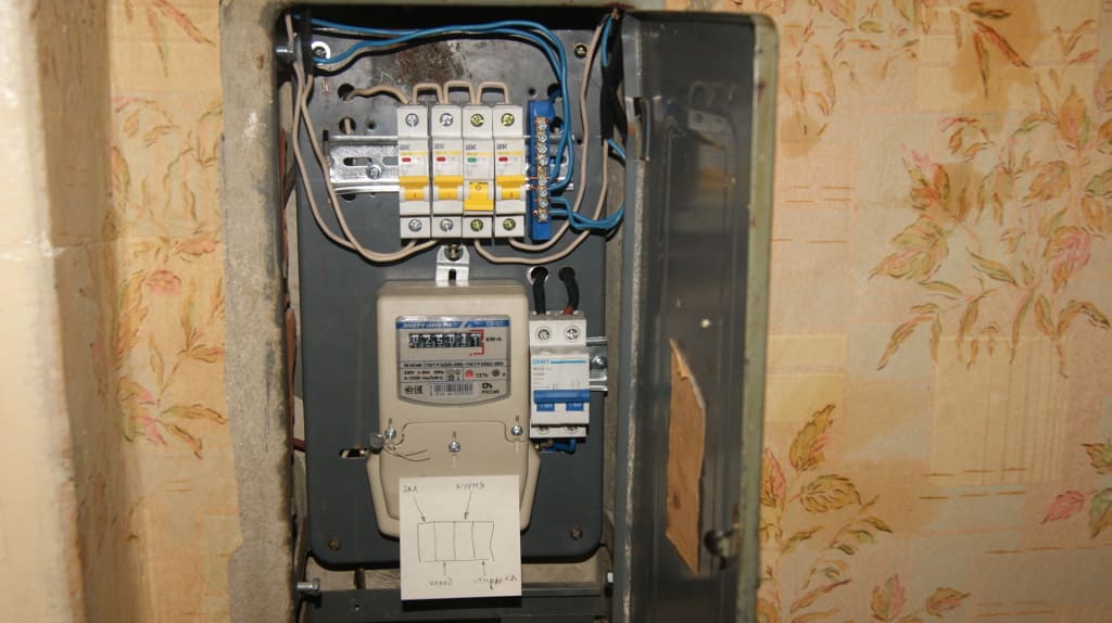

Вот сегодня с утреца заменил розетку. Воткнут только радиотелефон. Провод ВВГнг 2х1.5 квадрата (я знал, что в эту розетку ничего мощного включаться не будет) На блоке питания написано 4.5 вольт 500 ма. Это странно все, но считаю, что КЗ эта розетка давать не могла. Вообще, например, блок питания ноутбука (импульсный 19 вольт 2 ампера) щелкает при втыкании вилки не по-детски и как я думаю способен убить любую розетку за несколько таких включений..
И да, щиток я весь перебрал. Нет ли явных ляпов?

Сообщение elalex » 16 апр 2019, 11:56
1.ВВГ - не провод, а кабель.
2.Электрики считают мощным только то, что мощнее 3кВт.
3.Розетки КЗ не дают. Даёт оборудование, включенное в них.
4.Не думаю, что розетка выдержит менее 1000 включений вилки.
5.Двойные розетки вдвое слабее одинарных.
6.Как и у всех, в щитке полно ляпов - нет УЗИПов, реле напряжения, УЗО, заземления ТТ.
Какие защитные характеристики и номиналы автоматов - не видно.
7.Не выдержаны минимальные радиусы изгиба проводов.
8.Я не верю Chint'y.

Сообщение ПАВ » 16 апр 2019, 12:28
1- словоблудие, не более
2- спорно
3- согласен
4- согласен
5- спорно, но соглашусь
6- к данной проблеме никак не касаемо ибо не доказано внешнее воздействие ВВ-импульсов
7- к данной проблеме никак не касаемо,ибо не доказано тлетворное влияние радиусов
8- что-то в этом есть.

Сообщение 1gorek » 16 апр 2019, 20:32
Я про ЧИНТ переживаю тоже, но вроде ВН ставить до счетчика не запрещено, тем более в оригинале стоял ВП16 (может исказил название, выбросил я его). С другой стороны TN-C тоже нельзя, но если денег у УК нет, то можно. А вот после установки ВН у меня хоть не вся квартира ложится, хотя я понимаю, что это тоже бардак. Про УЗИП и прочую красоту я знаю. Завтра закончу фильтр и переключу туда одну проблемную ветку. Так же сделаю удлинитель с автоматом ампера на 2-3 для домашней "мелочи". Буду ловить дальше... Автоматы в щите сейчас С16 IEK. Разбирал сгоревшие, мне понравились, все нужное на месте.
P.S. А может в счетчике что-то пробивать? Стоит Энергомера CE101, единственная вещь, которую я не менял =)
Сообщение elalex » 16 апр 2019, 21:42
1.Вроде я что-то уже говорил, но не буду вспоминать и скажу, как по-новой.
2.Отключающий аппарат до счётчика стоять должен, только опломбированный, если в квартире.
Если стоит в стояке (а должен стоять) - в квартирном щитке он ни к чему.
3.В старых домах стояли взрывпакетники похуже Chint'а.
4.Не хочу искать, какое сечение новых линий. Хотите лучшей информированности советников - повторяйте информацию про свою электрику почаще.
Не знаю, насколько подходит номинал 16А, но защитная характеристика должна быть В.
5.Не стоит упоминать деньги УК.
УК вообще жует сопли с вашей квартирой. Пришли бы да штрафонули за открытые провода до счётчика.
6.Какой ещё фильтр заканчиваете?
7.Поставьте видеорегистратор в квартирный щиток - я хочу посмотреть момент одновременного отключения групповых автоматов.

Не надо только себя читать ... стояк проходит через квартиру ... схему питания квартир привел выше.

1gorek писал(а):Источник цитаты P.S. Это розетки, куда были включены потребители, которые сейчас работают и не испарились.
Это крышки , а фото самих розеток можно показать. В этот удлинитель не включали сварочный аппарат? По такой гари запросто может пробивать между контактами.
