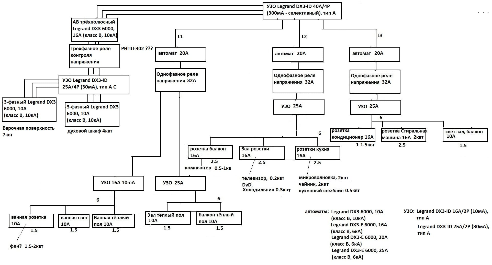

Rokoal, Вот последняя версия. Критикуйте
Вопрос: необходимость реле напряжения в 3-х фазном подключении потребителя. Пришедший перекос фаз на потребитель, компенсируют друг друга???

Сообщение Андрей Ingener » 29 янв 2016, 17:54
Трёхфазный лучше не ставить , если у вас нет таких потребителей, а так можно однофазные реле напряжения, реле контроля фаз, реле приоритета, проще зайти на сайт новатека или меандра , там есть подробные описания работы этих устройств
Щит в квартире
Сообщение mastervictor » 29 янв 2016, 17:55
Jokk писал(а):Источник цитаты Вот такое получилось. Попинайте.
Получается так,если отключится УЗО противопожарное,потухнет все!
Я бы 3-х фазную линию взял бы с АВ.
Jokk, своей нагрузкой вы врятли сделаете перекос U по фазам!
4 кВт,3-х фазная, на духовой шкаф,пекарню открываете?

Сообщение Андрей Ingener » 29 янв 2016, 17:57
Андрей Ingener писал(а):Источник цитаты На счёт выдержки РН , то у многих она заводская , с лету не вспомню, надо в паспорте смотреть конкретно для каждой модели, а вот с имитировать такое вполне возможно применив пару элементов.
В РН (про все не скажу) настраивается время включения. Для компрессора холодильника на сколько я помню 15 секунд нужно, но советуют минуту.
Контактор + реле времени, контактор + приставка выдержки времени, на эти группы

Сообщение Jokk » 29 янв 2016, 18:03
Андрей Ingener писал(а):Источник цитаты Трёхфазный лучше не ставить , если у вас нет таких потребителей, а так можно однофазные реле напряжения, реле контроля фаз, реле приоритета, проще зайти на сайт новатека или меандра , там есть подробные описания работы этих устройств
Ничего не понял из описаного. Почитаю...
mastervictor писал(а):Получается так,если отключится УЗО противопожарное,потухнет все!
Оно вводное, так должно быть.
Меня больше приход перекоса из вне беспокоит.
4кВт максимальная мощность духового шкафа 1Р подключения. Они идут 3-4кВт. Прикидываю с запасом.

Сообщение mastervictor » 29 янв 2016, 18:27
Jokk писал(а):Источник цитаты Меня больше приход перекоса из вне беспокоит.
Проводили измерения?От куда такие опасения?!
Я не городской,но думаю там так эта проблема остро не стоит!
От всего не застрахуетесь!
Если так плотно подошли к проекту,значит с начало надо провести изыскательные работы!

Сообщение Кактус » 29 янв 2016, 19:04
Jokk писал(а):Источник цитаты А при 3р подключении???
Поэтому я и написал, что ри 3-х фазке не очень люблю разбирать. Но суть то вроде одна - 3 деляться на 3 и по каждой 220. вот тут если перекос по какой-то фазе отключение, по второй то же самое, т.к. "0" разделен и т.д.

Сообщение Кактус » 30 янв 2016, 00:08
Jokk, По правильному, Вам д.б. установить АВ (ВН) до входа на счётчик и УЗО после него (но кто сейчас смотрит). У вас же АВ63А и до/и после счетчика(вместо УЗО после). Про сам счетчик почитал, то max. ток 100А, т.е. переживать нечего, даже если он сгорит - виноваты УК, ТСЖ, ДЭЗ..... Вводной кабель всё таки 5х6мм2 ?

Сообщение Jokk » 30 янв 2016, 03:16
Кактус писал(а):Источник цитаты Jokk, По правильному, Вам д.б. установить АВ (ВН) до входа на счётчик и УЗО после него (но кто сейчас смотрит). У вас же АВ63А и до/и после счетчика(вместо УЗО после). Про сам счетчик почитал, то max. ток 100А, т.е. переживать нечего, даже если он сгорит - виноваты УК, ТСЖ, ДЭЗ..... Вводной кабель всё таки 5х6мм2 ?
Такое же Селективное УЗО думал поставить после счётчика в щите на площадке.
Всё что могу сказать про кабель, это то, что на плитку идёт 6кв от щитка квартирного. Раньше конца следующей недели кабель не посмотрю.

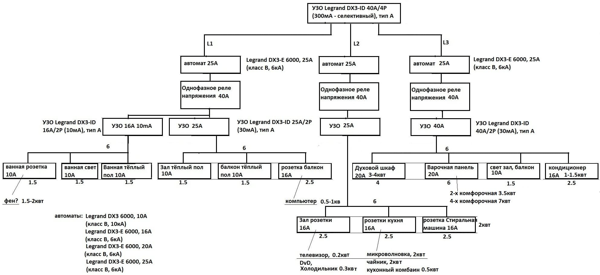

Решил остановится на однофазной.
Что не так?

Щит в квартире
Сообщение Rokoal » 30 янв 2016, 04:23
Jokk писал(а):Источник цитаты Rokoal, Вот последняя версия. Критикуйте
Зачем поменяли вводные по фазам на 20 А?
В какой программе схему делали?

Сообщение Jokk » 30 янв 2016, 04:39
Rokoal писал(а):Источник цитаты
На мой взгляд, больше не имело смысла. Главное защита а не нахождение.
Щит на 380 не вижу смысла собирать.
Рисую в Paint-e (рисовалка в Windows)

Сообщение Кактус » 30 янв 2016, 17:28
Jokk писал(а):Источник цитаты Подумал ночь, делать дополнительную 3-х фазную линию на 2 потребителя не имеет смысла
Зря. Конечно при таких вводных АВ можно, но все зависит от кабеля проложенного ОТ ЭЩ до вашей квартиры - если это 6мм2, то реализация 3-х фазного потребления отдельных источников ОПРАВДАНА полностью! (запитывать духовку+панель+еще нексолько потребителей на жилу 6мм2 - это ожидать перегрузки линии).

Сообщение Кактус » 30 янв 2016, 17:35
Jokk писал(а):Источник цитаты ОМ-110
Зачем Вы хотите поставить его? У Вас его функции будут выполнять АВ.

Jokk писал(а):Источник цитаты На мой взгляд, больше не имело смысла. Главное защита а не нахождение.
Вы ограничивает себя в мощности.

Сборка трехфазного квартирного щита для квартиры-студии
Сообщение Восток » 30 янв 2016, 18:33
1. Не думаю что у вас ток утечки будет более 100 мА
При нагрузке 32 А и уложеного кабеля длинной 600 м у вас ток утечки будет 56,4 мА.
2. Ванная розетка , заменить автомат на 6А, это бытовая резетка для бритвы , фена.
3. Ванная свет заменить автомат на 6А . У вас не будет там освещение которое потянет на 2 кВ
4. Ванная , теплый пол. так же пересмотрите автомат в сторону замены на 6А. ( смотрите данные кабеля, потребляемая мощность )
5. Зал , теплый пол. так же пересмотрите автомат в сторону замены на 6А. ( смотрите данные кабеля, потребляемая мощность )
6. Балкон , теплый пол. так же пересмотрите автомат в сторону замены на 6А. ( смотрите данные кабеля, потребляемая мощность )
7. Варочная панель. Если будет на 4 комфоорочная 7,2 кВт. Ставьте трехполюсный дифавтомат на 20А и заводите кабель 5*4

Сообщение Rokoal » 30 янв 2016, 18:40
Восток писал(а):Источник цитаты 2. Ванная розетка , заменить автомат на 6А, это бытовая резетка для бритвы , фена.
Объясните пожалуйста для чего это делать?

Сообщение Восток » 30 янв 2016, 18:53
Rokoal писал(а):Источник цитаты Объясните пожалуйста для чего это делать?
1. Во первых у вас там не будет нагрузки более 1,3 кВт, смысл тогда ставить 10 А автомат.
2. Во вторых вы ставите у автомата 10 А ток мгновенного расцепителя типа В будет 50 А а при автомате 6 А будет 30 А. Что увеличивает безопасность.

Сообщение Rokoal » 30 янв 2016, 19:07
Ток более 30 мА опасен, не вижу смысла, для этого УЗО применяется, а вот прокладывать медь 3х1,5 для АВ 6 А, как-то перерасход но.
