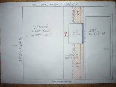

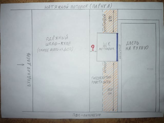

План: ЩК держится на бетоной перегородке (заштрихована) и встроен в гипсокарт. пристройку (посмотрю огнеупорный ГКЛ для пристройки) внутри которой куча кабелей к ЩК.
По пожарной безопасности:
1. годится плёночный потолок или надо из простого ГКЛ (в инете не нашёл инфу касаемо э/щитов)
2. необходимый отступ (отметил красным на рисунке) ? (синим на рисунке: от наличника двери ЩК выступает на свою глубину и эта стенка ЩК закрыта ГКЛ , т.е. между наличником двери и ЩК гипсокартон)
3. в инете видел ЩК на дверце которого место под фото/картинку- красиво но имхо не по пожар.безоп. так ?
