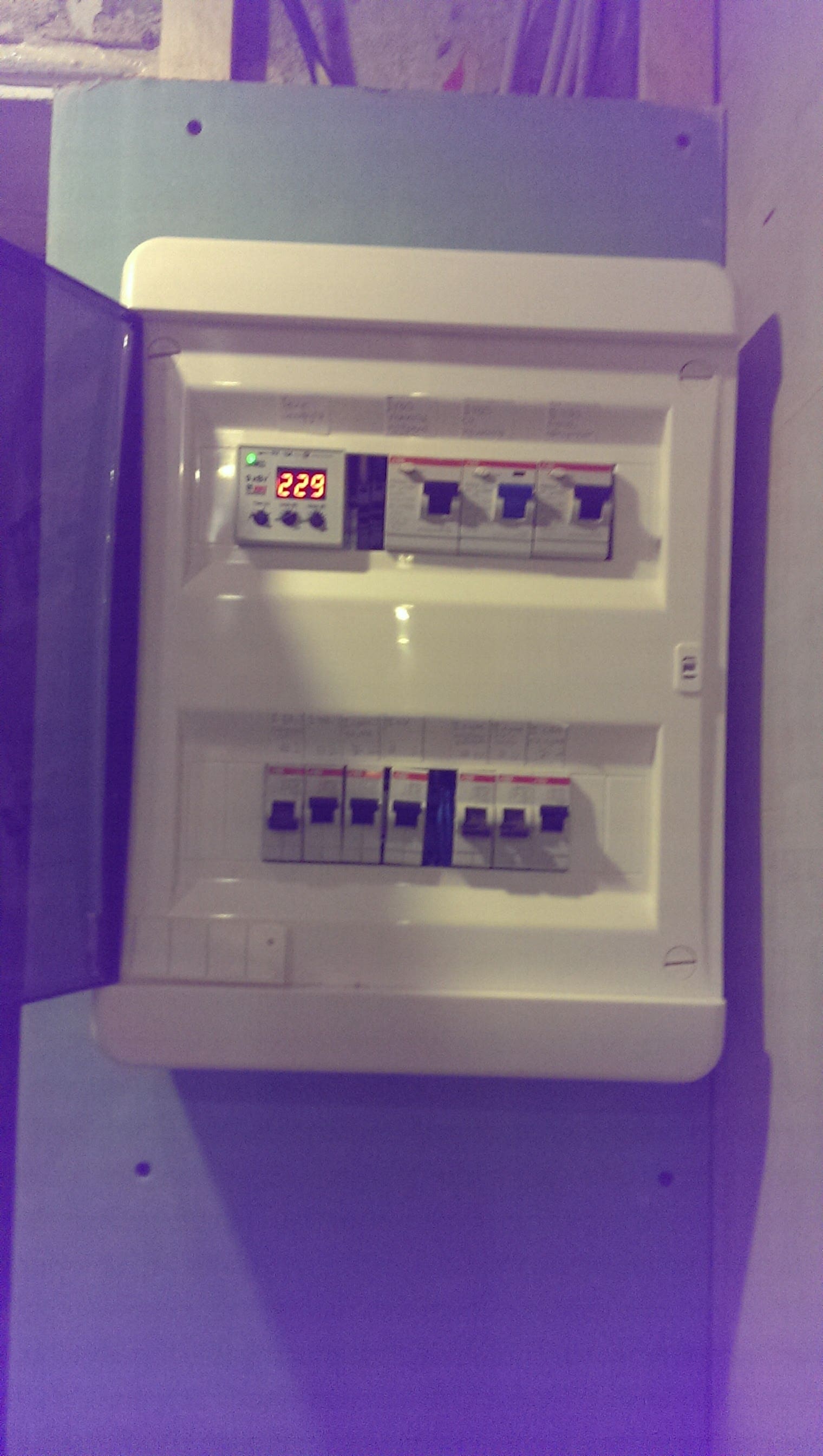

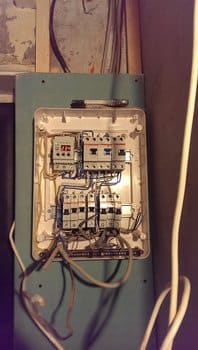

Сообщение Ольга » 25 мар 2017, 02:42
Ну вот, щиток собран, может и не слишком аккуратно, в эксплуатации уже месяца 4, все отлично. Спасибо форумчанам за помощь!!!
Вопросы по схеме электрощита для двухкомнатной квартиры

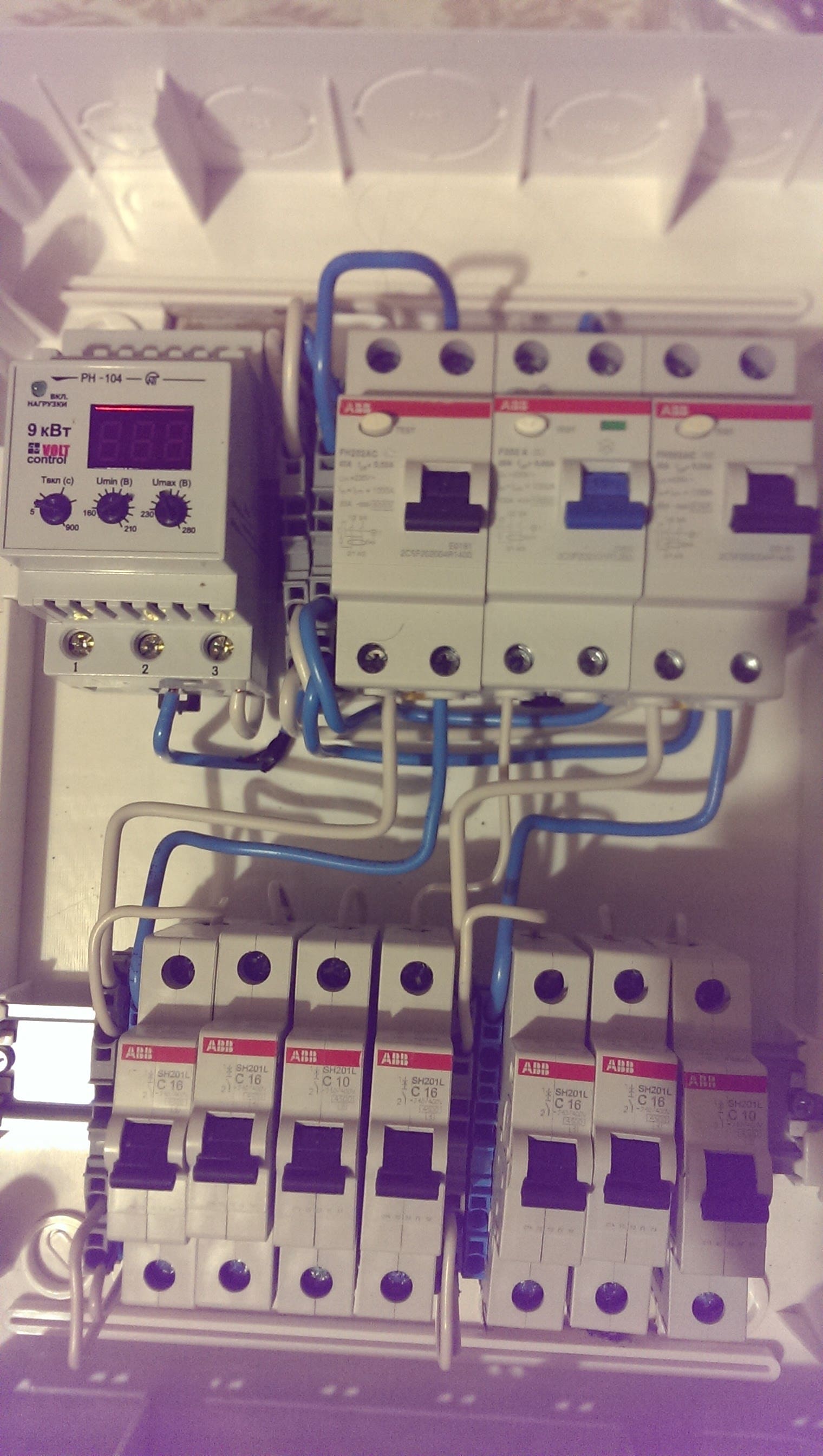

Сообщение elalex » 25 мар 2017, 03:01
Оно, конечно, взаимно спасибо, что не забываете нас. Но все Вас за давностью благополучно забыли. Желательно в деталях посмотреть, что и как Вам сделали. Если есть желание, можем продолжить:
1.Нарисуйте исполнительную схему.
2.Дайте фото внутренностей щитка бОльшего разрешения.
3.Как всегда и у всех, у Вас тоже есть тяжелые и опасные ошибки.
Скажем, из того, что уже видно: реле напряжения аналоговое, весьма вероятно, ещё и без защиты от внутреннего КЗ, в обход реле напряжения нет байпаса, нет индикации входящего напряжения, не видно типа УЗО, применены автоматы С, на освещение слишком большой автомат. Клеммники, я считаю, ни к чему.
