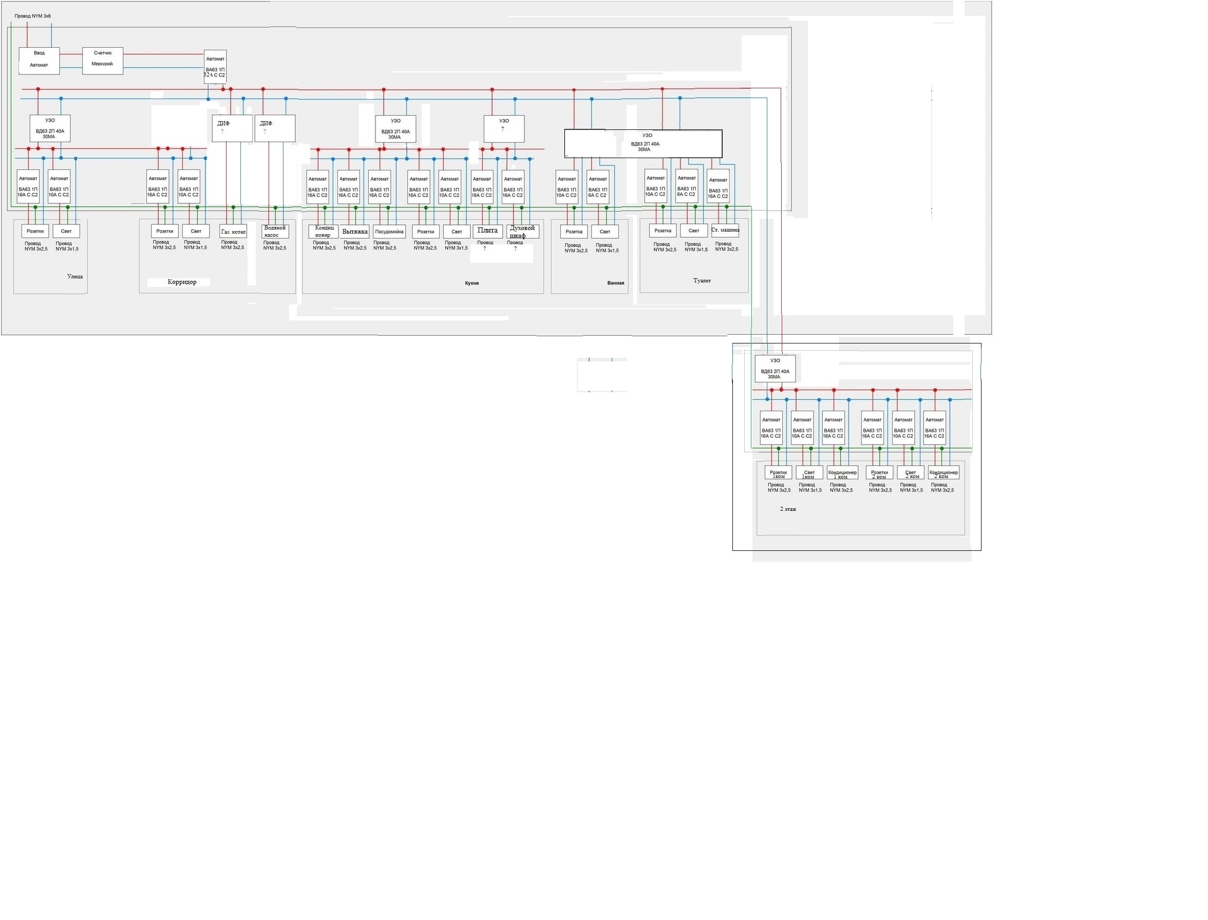

Сообщение IliaBkmz » 22 фев 2017, 10:07
Тут подумал и решил автоматы второго этажа - вынести в отдельный щиток - насколько это практично? Схему своего видения прилагаю:
Так же вод насос и котел - решил поставить на ДИФ автомат.
На ваш суд...

Я сразу представил щит учета,за 2р.,Пенсия трехярусный,на 36 модулей......-я бы такой считал по 150р за АВ!
Так что,тут не только регион,еще бы понять,чего хотел IliaBkmz!

Сообщение IliaBkmz » 22 фев 2017, 10:37
mastervictor писал(а):Источник цитаты Так что,тут не только регион,еще бы понять,чего хотел IliaBkmz!
Я естественно спрашивал про свой, близкий к ранее приведенной схеме. Условно - мет ящик, на 36 модулей...
