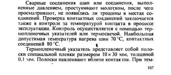

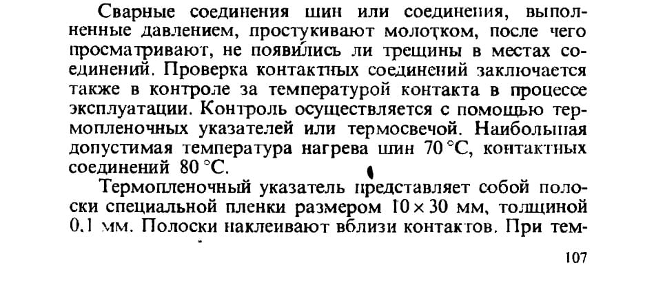

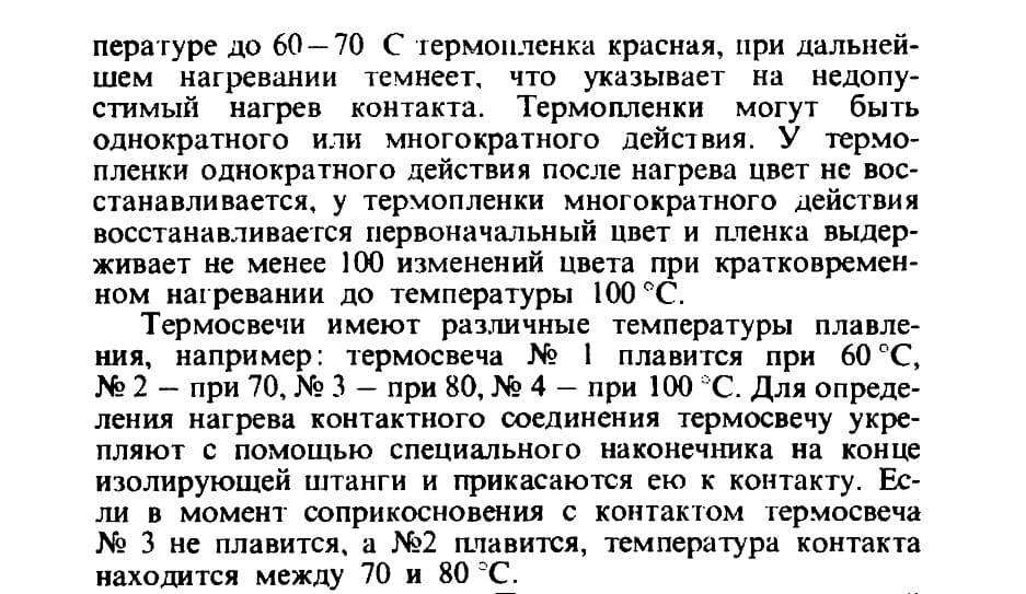

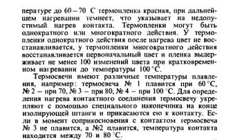

Сообщение Александр » 11 авг 2016, 16:43
Здравствуйте. Кто-нибудь проверяет температуру контактных соединений?
Нашёл как раньше измеряли:
Альтернативные методы измерения при помощи чайника и подручных средств
Сообщение elalex » 12 авг 2016, 00:21
Александр писал(а):Источник цитаты Кто-нибудь проверяет температуру контактных соединений?
Я проверяю нагрев самых стремных изолированных скруток (алюминий+медь, 40А) пальцами.
Слышал, один электрик проверял температуру шин дотрагиванием поплеванными пальцами.
Другой плевал на шины 10кВ, пока не доплевался.
