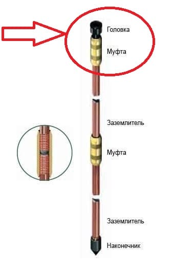

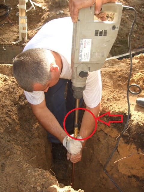

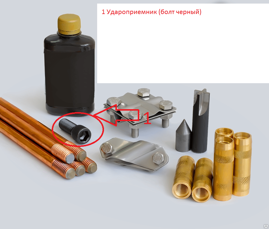

A.Li писал(а):Источник цитаты Если нет отбойного молотка, можно ли эти заводские сборные электроды забивать обычной кувалдой ?
Накрутите удароприемник на муфту и бейте по ней. В последствии ударов кувалды она придет в негодность. Не знаю насколько вам её хватит это зависит от ваших рук. Как точно попадать по ней будите.При забитии на большую глубину руки болеть будут очень сильно+все это дело даже если колотить на маленькую очень долгое. СД мастером куда веселее и быстрее.
A.Li писал(а):Источник цитаты Не расплющу ли соединительную резьбу между частями электрода ?
Чтобы этого не происходило не зависимо от того чем бъете накручивается вот это

Константин, а на фото обычный интерсколовский перфоратор? За какое время вогнали 15м в землю?

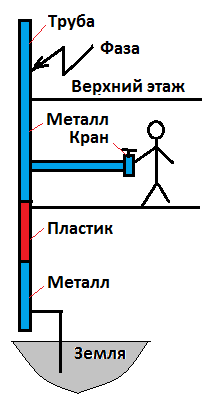

1.А что пояснять?
2.Уже как-то рисовал для Вас картинку стояка водопровода:
Попадание фазы на трубу.png (7.16 КБ) 3532 просмотра
. Найдите ту тему и перечитайте ещё раз.

1. По воде в трубах разве не пройдет ток ?
1.Вода - плохой проводник тока, и через нее навряд ли убъет.
2.Пластиковый ввод и трубы в квартире - это еще не всё. В квартире должны быть заземлены все металлические части водопроводов, включая краны.
Замена у себя в квартире на пластик отгородит только от удара током от поверхности трубы, не ?
Главная угроза - от металлических труб, а не воды в них.
Имхо, чтобы не прошет ток надо менять на пластик во всех квартирах.
Необязательно, да и выполнить невозможно. Достаточно сделать у себя в квартире.
2. Новые радиаторы отопления на замену чугунным полностью пластиковые снаружи ?
Нет, металлические, но заземленные.
