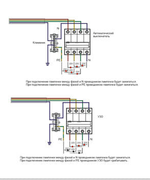

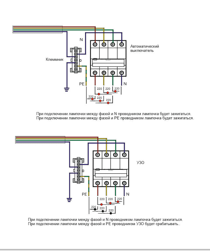

Проверка работоспособности УЗО
Сообщение mastervictor » 06 мар 2017, 15:04
ант@нио писал(а):Источник цитаты Лампа,резистор и провода?
Почти.
У кждого электрика,есть этот запрещенный девайс!
ант@нио
Сообщения: 1174
Репутация: 96
Откуда: МО,Королев
Сообщение ант@нио » 06 мар 2017, 15:09
mastervictor писал(а):Источник цитаты У кждого электрика,есть этот запрещенный девайс!
Ну дык это понятно) а сопротивление какое у лампы и моща? Для срабатывания ДИФа(УЗО) 30мА хватит?
Я ж не спроста выдернул расчеты из инета.
Не ищи причину, ищи средство.
Сообщение mastervictor » 06 мар 2017, 15:12
:secret:
ант@нио
Сообщения: 1174
Репутация: 96
Откуда: МО,Королев
Сообщение ант@нио » 06 мар 2017, 15:15
Ну дык и это понятно,а када РЕ немая???
Сообщение mastervictor » 06 мар 2017, 15:23
ант@нио писал(а):Источник цитаты а када РЕ немая???
Всегда есть кран,или ванна!А если поискать,то и арматура в стене! :cool:
