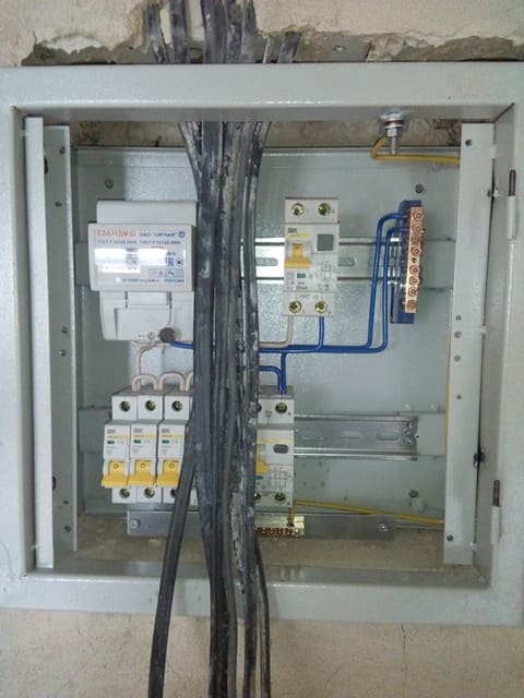

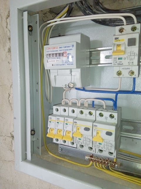

Установка КЩ.
Rokoal
Сообщения: 752
Репутация: 71
Откуда: Смоленск-Рудня
Шкафы и щиты внутри помещений
Сообщение Rokoal » 12 май 2016, 10:48
Продолжение
