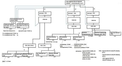

Восток писал(а):2. Ванная розетка , заменить автомат на 6А, это бытовая резетка для бритвы , фена.
3. Ванная свет заменить автомат на 6А . У вас не будет там освещение которое потянет на 2 кВ
4. Ванная , теплый пол. так же пересмотрите автомат в сторону замены на 6А. ( смотрите данные кабеля, потребляемая мощность )
5. Зал , теплый пол. так же пересмотрите автомат в сторону замены на 6А. ( смотрите данные кабеля, потребляемая мощность )
6. Балкон , теплый пол. так же пересмотрите автомат в сторону замены на 6А. ( смотрите данные кабеля, потребляемая мощность )
7. Варочная панель. Если будет на 4 комфоорочная 7,2 кВт. Ставьте трехполюсный дифавтомат на 20А и заводите кабель 5*4
2. фен 1.5-2кВт, думаю АВ 6А будет часто выбивать.
3. согласен, поменяю.
4,5,6 согласен. нужно посчитать.
7. изначально заведено 4 или 6кв на плитки и духовку. На следующей неделе гляну (раньше никак).

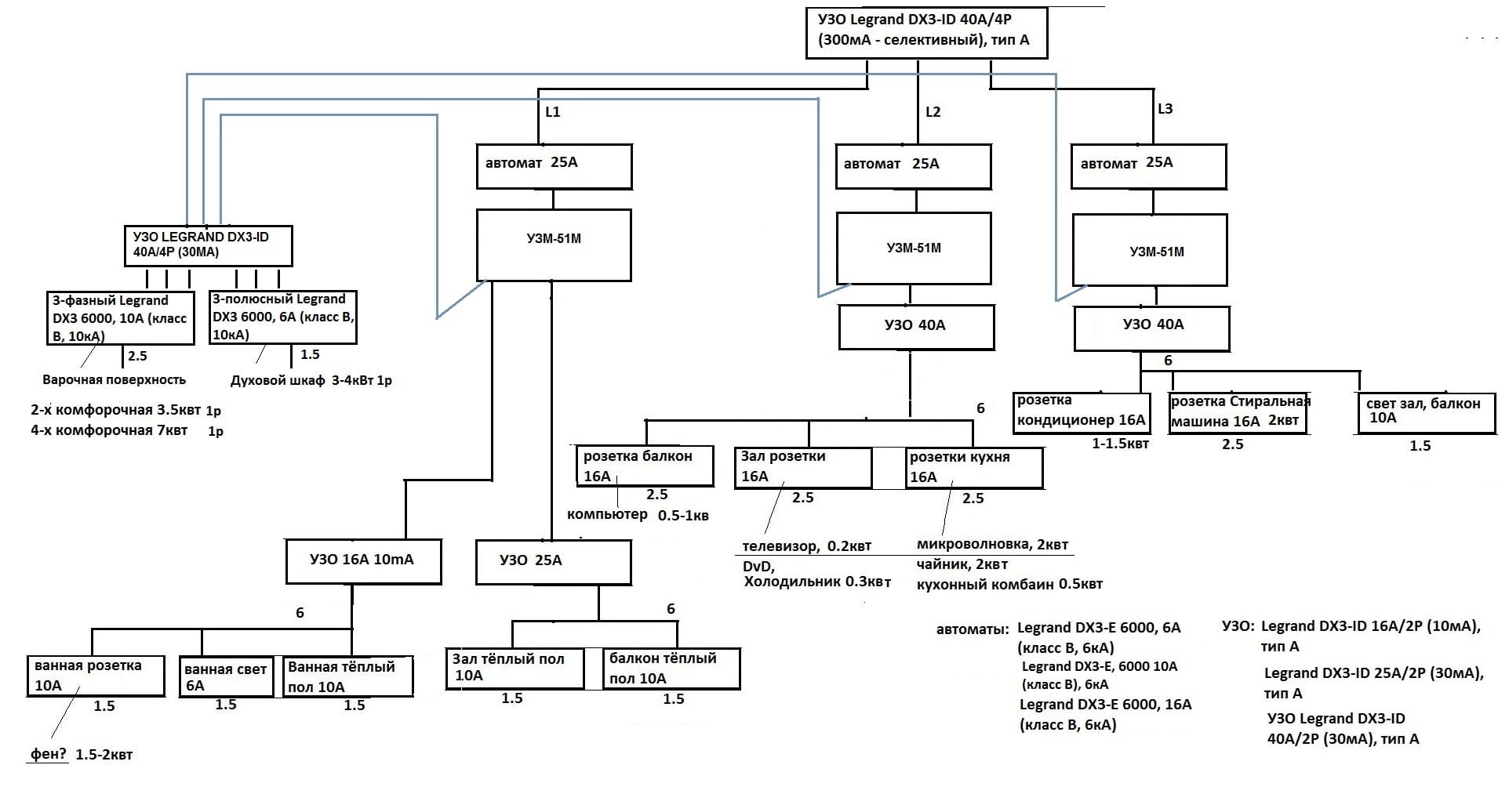

Спасибо. Это то что я и хотел узнать - 110 не подходит. Ставлю УЗМ. :good:
Думал об этом. Не вести от вводного всё, а взять от каждой УЗМ по фазе. Подумаю ещё...
Вот что получилось:

Jokk, УЗО на ванную 16А10ma ничем не защищено от тока КЗ (выше АВ 25А, а сумма низлежащих 26А)

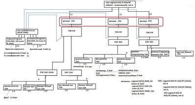

Возник вопрос необходимости автоматов отмеченных:
