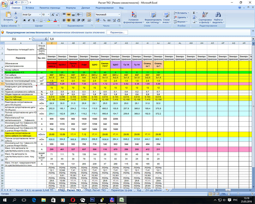

Восток писал(а):Источник цитаты нужно рассчитывать время срабатывания автоматов
Думаю, это занятие для безумных проектантов, а не практикующих электриков. Пусть хоть кто-то из практикующих признается.
Восток
Сообщения: 850
Репутация: 429
Выбивает автомат на 16 (А) на рабочем месте
Сообщение Восток » 25 мар 2016, 14:23
elalex писал(а):Источник цитаты Пусть хоть кто-то из практикующих признается.
Ну к примеру у меня в телефоне стоит вот такая прога . нею и пользуюсь
Сообщение mastervictor » 25 мар 2016, 14:26
Восток писал(а):Источник цитаты Ну к примеру у меня в телефоне стоит вот такая прога . нею и пользуюсь
В двух словах,чего она делает!?
(мелко,не вижу)
