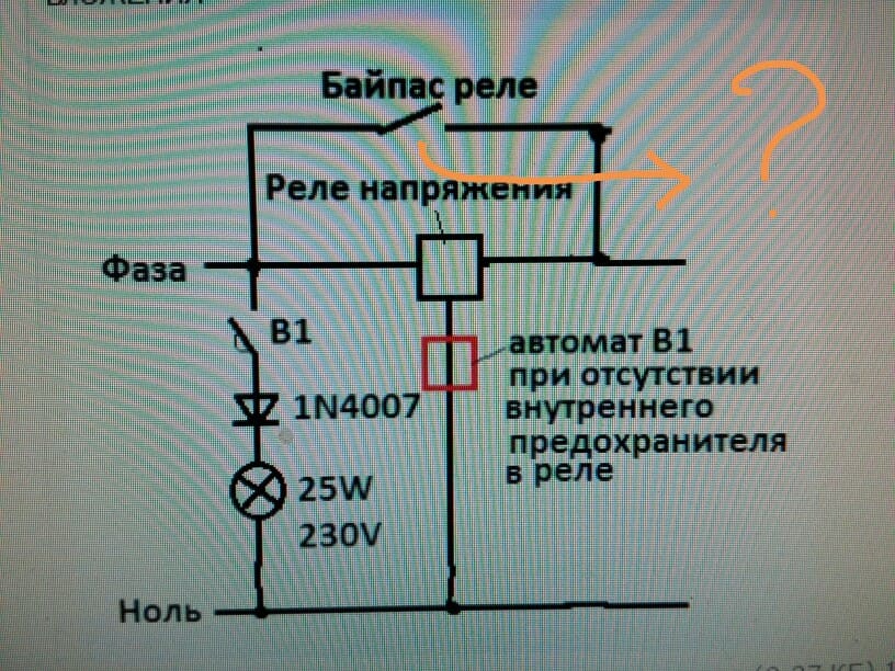

Сообщение elalex » 27 мар 2017, 15:57
A.Li, байпас реле - это отдельный аппарат, включаемый вручную при поломке реле.

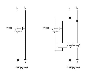

Сообщение A.Li » 27 мар 2017, 19:18
ПАВ писал(а):Источник цитаты Принцип простой- контакты реле управляют питанием катушки контактора, а его хоть на 100 ампер берите.
Мне для понимания надо подробнее. Допустим, при скачке напряжения выше порога срабатывания РН разрывает фазу. Какую роль при этом выполняет контактор, который как понимаю ставится сразу за РН ?
elalex писал(а):Источник цитаты байпас реле - это отдельный аппарат, включаемый вручную при поломке реле
Почему нет конкретики, что за "это отдельный аппарат" ? Это простой модульный выключатель нагрузки что ли ?
Вопросы по схеме электрощита для двухкомнатной квартиры
Сообщение ПАВ » 27 мар 2017, 19:43
A.Li писал(а):Источник цитаты Допустим, при скачке напряжения выше порога срабатывания РН разрывает фазу. Какую роль при этом выполняет контактор, который как понимаю ставится сразу за РН ?
Схему вы должны держать перед глазами и ясно представлять, что контакты РН в данном случае коммутируют не всеобщее питание дома/квартиры, а только обеспечивают питание катушки контактора, который и коммутирует всю нагрузку. Вышло напряжение за пределы- пропало питание катушки, пропало питание дома.

ПАВ писал(а):Источник цитаты контакты РН в данном случае коммутируют не всеобщее питание дома/квартиры, а только обеспечивают питание катушки контактора
Схема подключения РН в сети при этом та же что и без контактора ? Если так, разве не тот же ток проходит через РН ?

Сообщение elalex » 27 мар 2017, 22:03
A.Li, тут сказано достаточно, чтобы нарисовать схему с контактором. Если не сможете нарисовать, монтажом заниматься не стоит.
Сообщение TOPMO3 » 28 мар 2017, 08:20
A.Li писал(а):Источник цитатыСхема подключения РН в сети при этом та же что и без контактора ? Если так, разве не тот же ток проходит через РН ?
Разницу видите? :smile:
A.Li
Сообщения: 1766
Репутация: 69
Откуда: Омская обл.
Сообщение A.Li » 28 мар 2017, 09:47
По схеме видно, что РН соединено не последовательно как я думал и поэтому не понимал в чём смысл контактора, а параллельно как напр.вольтметр. Спасибо большое за ясную схему, подобное или схемой или словами я давно ждал от авторитетов...Значит как понимаю только небольшой ток , нужный для работы катушки контактора, проходит через РН. А вся нагрузка проходит через контактор. Теперь понятно как работает контактор.
Сообщение elalex » 28 мар 2017, 11:11
A.Li, на щитке обязательно должно быть расписано, какой автомат что включает. Пишу не только "Байпас реле напряжения", но и :
1.Стопорю рычажок проволокой, есть спец.дырки.
2.Пишу бумажку " Включать только при поломке реле напряжения" и заклеиваю ею фасад байпаса.
3.Предлагаю записать на память алгоритм действий.
Сообщение elalex » 28 мар 2017, 23:39
A.Li, по вопросу применения простых и сложных схем.
Да, среди простых людей есть мнение - чем проще, тем лучше. К сожалению, сложные задачи простыми способами не решаются, приходится усложнять схему. И любые усложнения всегда имеют обоснования. Скажем мое применение байпаса имеет обоснование - создание удобства для клиента. Отдать $2 за маловероятное, но возможное удобство в будущем - считаю, стОит. Другие считают - не стОит, лучше бросить их в туалет.
Есть деление людей на приспосабливающихся к жизни, и приспосабливающих жизнь под себя. Я агитирую за переход во вторую категорию.

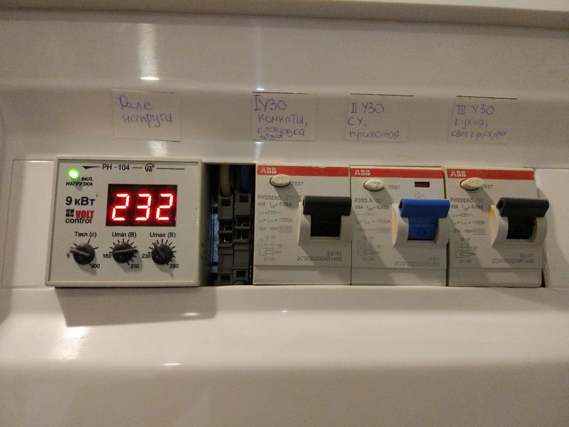

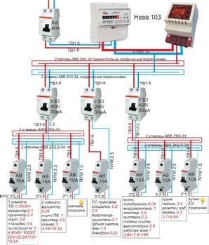

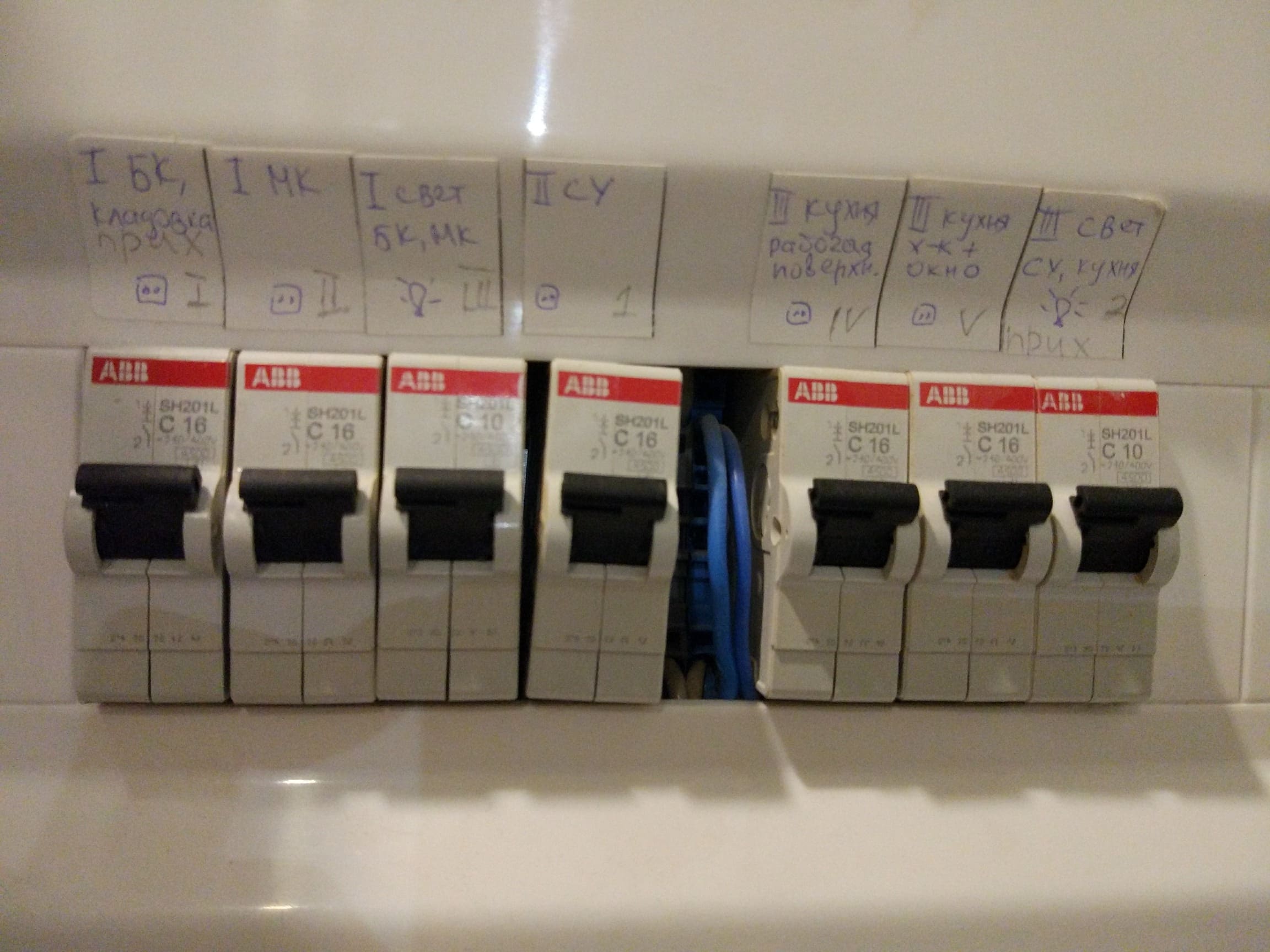

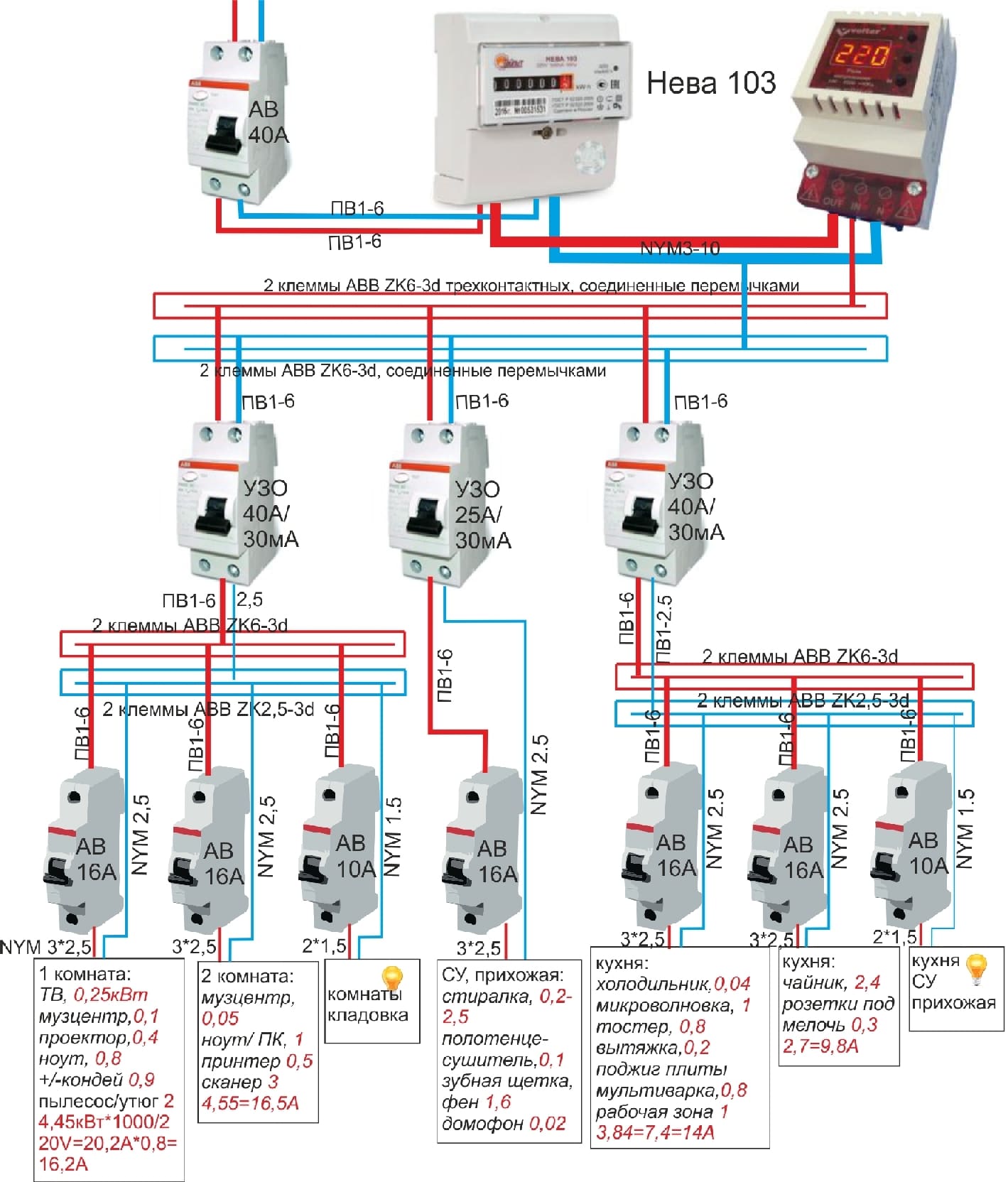

Ольга
Сообщения: 47
Зарегистрирован: 29 мар 2016, 23:31
Сообщение Ольга » 29 мар 2017, 22:35
elalex писал(а):Источник цитаты Оно, конечно, взаимно спасибо, что не забываете нас. Но все Вас за давностью благополучно забыли. Желательно в деталях посмотреть, что и как Вам сделали. Если есть желание, можем продолжить:
1.Нарисуйте исполнительную схему.
2.Дайте фото внутренностей щитка бОльшего разрешения.
3.Как всегда и у всех, у Вас тоже есть тяжелые и опасные ошибки.
Скажем, из того, что уже видно: реле напряжения аналоговое, весьма вероятно, ещё и без защиты от внутреннего КЗ, в обход реле напряжения нет байпаса, нет индикации входящего напряжения, не видно типа УЗО, применены автоматы С, на освещение слишком большой автомат. Клеммники, я считаю, ни к чему.
Оговорюсь сразу, что собирала щиток самолично по вашим здесь рекомендациям. Реле и автоматы - как советовали.
1. Вводной автомат - леграндовский, TX3 C40, за ним счетчик нева, как на схеме. Это все на площадке, потом NYM-10 заведено на домашний щиток.
2. Не понимаю, что не так с реле - все делала по схеме от реле. Как исправить?
3. Индикация входящего напряжения - это как?
4. УЗО, надеюсь, теперь видно. Не хотелось снимать крышку коробки.
5. Чем плохи автоматы С? Тут же их и советовали
6. На освещение два автомата по 10 - где уж меньше...
