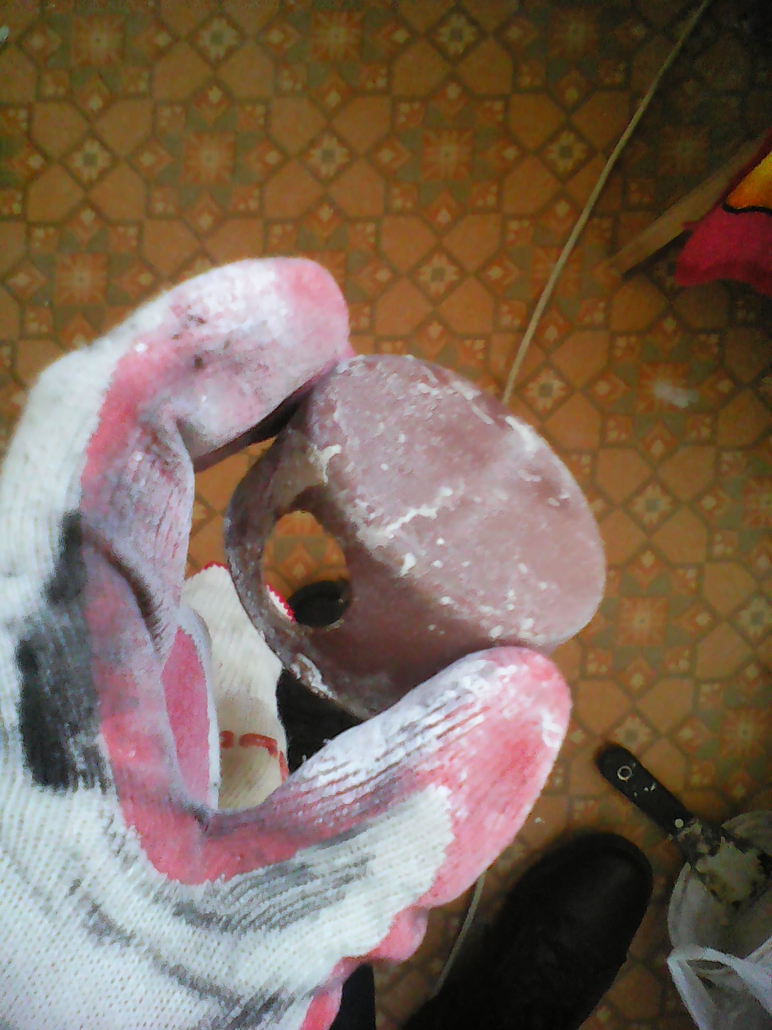

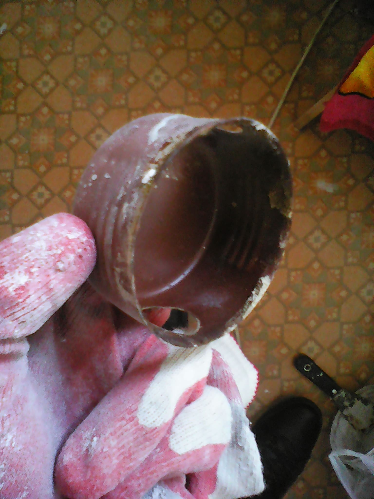

В крупных сетевых магазинах- не бывает ни металлических подразетников, ни распределительных коробок. Поехал на крупный строительный рынок - обошел кучу точек продаж электрики - везде мне сказали, что я занимаюсь ерундой, что металлические коробки и подразетники - ни кто сто лет не спрашивает и даже под заказ мне их привести не смогут. Все уверяли(как "специалисты") -что пластик не хуже(для любого типа проводки), что все его берут и т.д.и т.п.

IliaBkmz писал(а):Источник цитаты что металлические коробки и подразетники - ни кто сто лет не спрашивает
Потому, что в 80% строят из негорючих материалов в виде сибита ,кирпича,бетона,газоблоков,и металлических сенвич панелий. А те кто из бревен, бруса или сиб панель либо грубо нарушают нормы закладывая металлорукав или пвх трубу(скрыто) и там надеясь на бога и автоматы. Или делают по нормам Открыто в кабельканале или ретро(на керамических изоляторах). От сюдого и нет и спроса.
IliaBkmz писал(а):Источник цитаты даже под заказ мне их привести не смогут
у-196 я с таким сам работаю.Не очень удобные коробки.
Проще кусок трубы отрезать и дно приварить.
IliaBkmz писал(а):Источник цитаты Все уверяли(как "специалисты") -что пластик не хуже
Горят они тоже зашибись.

Константин писал(а):Источник цитаты у-196 я с таким сам работаю.Не очень удобные коробки.
Про них знаю. Других даже в Интете не нашел. Хочу заказать на пробу через Интрнет.
Самому сделать можно - но не факт, что в трубу потом удобно будет крепить розетку или выключатель.
А то что горят - это понятно... У продавца своя "правда" - это логично
Сообщение Константин » 25 фев 2017, 14:41
IliaBkmz писал(а):Источник цитаты Самому сделать можно - но не факт, что в трубу потом удобно будет крепить розетку или выключатель.
80мм трубу поставить, а в неё вмонтировать пластиковый 73мм или 65мм коробку установочную.У меня такой вот более приемлемый выход при монтаже на фальш стенах(полых) из горючих материалов.Можно даже не кусок трубы ставить, а обычную коробку металлическую распределительную 100х100.
