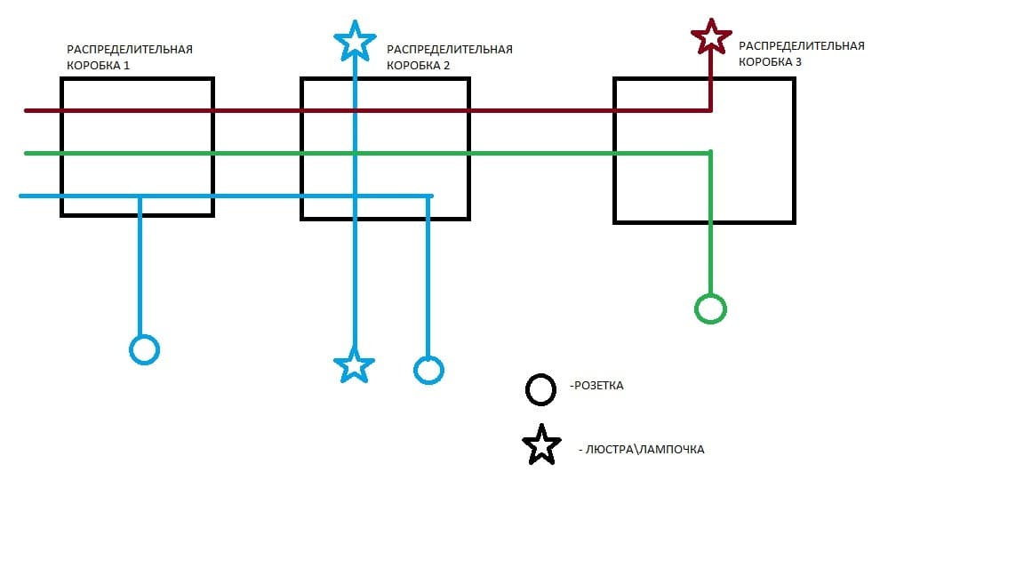

Уважаемые, требуется совет как делать.
Извиняюсь за паинт, набросал по быстрому.
Делаю скрытую проводку. По дереву делаю слой штукатурки, на него кабеля, и сверху замазываю штукатуркой.
Буду использовать распределительные коробки.
Комнаты разделил на несколько групп. На каждую группу идет отдельная линия на розетки и отдельная линия на освещение.
Часть пути эти линии проходят в одной штробе.
На рисунке:
Синяя линия обеспечивает 2 розетки и свет в комнате №1(не спрашивайте почему так, условия такие). Коричневая - свет в комнате №2. Зеленая линия - розетки комнаты №2.
До коробки №2 все кабеля лежат в одной штробе.
Вопрос - как прокладывать кабеля зеленой и коричневой линии? Протягивать их сквозь коробки №1 и №2(транзитом так сказать) или уложить в обход коробки (огибая кабелем линии корпус коробки)?
Заранее спасибо за советы.

Сообщение elalex » 18 июл 2017, 12:23
1.Оно, конечно, красивее, когда стены ровные и кабелей под штукатуркой не видно. Но сколько это нужно штукатурки? Наверно, тонны? Дороговат получается дизайн. Думаю, стоит бросить идею скрытой проводки поверх дерева.
2.У Вас мелкий вопрос 5-й степени важности.
Прямой ответ - особого смысла заводить линии в коробки транзитом нет, можно и обойти. Другое дело, что лично моя манера - нарушать правила и вести общий РЕ для нескольких линий, а не отдельный РЕ в каждой линии - тогда без заведения всех кабелей во все коробки не обойтись. Тем более, что фазы и ноли линий могут быть в разных кабелях.

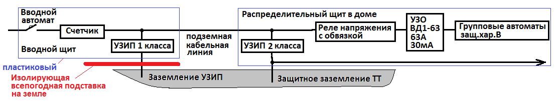

Вопрос 1-й степени важности - составление общей схемы питания дома. У меня типичная схема такая (вложение). По схеме есть большой разговор.
3.В каждую комнату завожу 2 сравнительно слабые линии питания розеток, освещение всего дома делаю от 2-3 автоматов.

Штробы уже готовы, назад пути нет. Короба, пусть и тонкие, здорово бросаются в глаза.
Заземления в доме как такового нет. Поэтому РЕ отпадает. Отчасти поэтому и спрашиваю делать ли транзит в коробках. С одной стороны конечно визуально будет удобно - открыл коробку и видишь что линия идет транзитом.
Если с линиями по дому я уже разобрался и разбил, то со схемой питания пока вопрос открытый. Кабель(провод) от изоляторов до счетчика(марка\сечение?), от счетчка к вводному автомату(марка\сечение\номинал АВ?), ну и сам электрощит. Но это не разговор не в этой теме похоже.

Сообщение elalex » 19 июл 2017, 22:13
1.Сумасшедшим всё бросается в глаза - и выключатели, и розетки, и водостоки. Не думаю, что стоит нервничать и всё слишком сильно маскировать. Знаете такой стиль - ретро? Или проводку в специальных плинтусах, с отоплением?
2.Заземление не отпадает, его нужно сделать, 2 часа работы. Почитайте на форуме про ТТ.
3.Нечего развозить проблемы на несколько тем. Говорите всё здесь. Только если вмешаются с другими вопросами - открывайте свою тему.
4.Все скрытые работы (соединительные коробки, штробы) с привязками к ориентирам должны быть задокументированы цифровыми фотоснимками и загнаны на хранение в комп. Все должны знать, где они хранятся.
Все рабочие эскизы и чертежи должны быть сохранены, чтобы последующие электрики могли в них разобраться.
5.Сильно предполагаю, что Ваши разборки с линиями по дому - ерунда. Покажите их здесь, поговорим.
6.Я так понял, у вас ввод в дом на изоляторы с ВЛ. Его быть не должно. Счётчик должен стоять на столбе на границе участка, это в ваших интересах.

2. Заземление - большой вопрос для меня. Треугольник сделать не получится(места нет). Как вариант - хотя бы 1-2 электрода в грунт. Советы?
3. Проблем со щитом несколько. 1 - какой кабель\провод вести от изоляторов к счетчику (марка\сечение), при условии что на дом выделено 4,5 кВт. Какой вводной автомат ставить(желательно ссылку с примером)?
