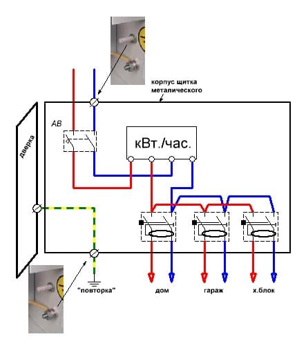

TOPMO3 писал(а):Источник цитаты Можно было (имхо) вообще без шинок обойтись .... согласно такой схемы.
Не на всех металокорпусах подобное можно провернуть. Но использовать сам металокорпус в качестве ГЗШ иногда возможно. Но для этих целей лучше воспользоваться распределительными Шинами. Так как в последующем подключении потребителей понадобятся "Зажимы" а их не будет так как были уже занятые вводом и одним потребителем.
Извиняюсь, но я не понял ...
... выбор TN-C-S или ТТ ... делается в щитках объектов.

Константин писал(а):Источник цитаты Не на всех металокорпусах подобное можно провернуть.
TOPMO3 писал(а):Источник цитаты Извиняюсь, но я не понял ...
Думаю речь идет о достаточном количестве шпилек!
А так,бюджетный вариант!Проколом соединить,до вводного АВ,ноль и поводок,а поводок на корпус!

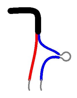

mastervictor писал(а):Источник цитатыПроколом соединить,до вводного АВ,ноль и поводок,а поводок на корпус!
Гы ... а думал по другому ... зачистить учасок ... обернуть вокруг болта ... хвост на автомат.
Замечания при приеме в эксплуатацию вводного распределительного устройства
Сообщение mastervictor » 07 апр 2016, 14:40
TOPMO3 писал(а):Источник цитаты Гы ... а думал по другому ... зачистить учасок ... обернуть вокруг болта ... хвост на автомат.
Ну для кабеля до 6 мм кв сойдет.
Мы заводим в АВ СИП,культурней будет прокол!
