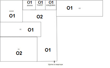

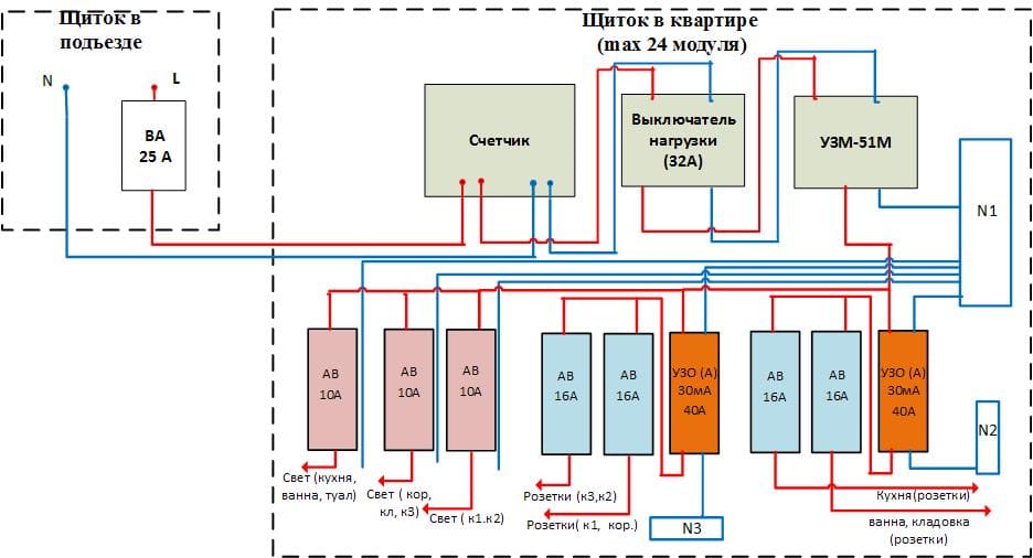

Добрый день! Набросал схему щитка в 3-х к. квартире. Есть серьезные возражения))?
Схема электропроводки в трехкомнатной квартире
Сообщение elalex » 27 окт 2016, 14:10
Chapai писал(а):Источник цитаты Есть серьезные возражения))?
Обязательно.
1.Почитайте про защитные характеристики автоматов.
2.Обозначьте материал и сечение всех проводов и кабелей.
3.Выключатель нагрузки лишний.
4.УЗМ-51М лучше заменить на цифровое дисплейное реле, с звуковой сигнализацией и внутренним предохранителем. Желательна его "обвязка".
5.На освещении нужно УЗО.
6.Автоматы освещения В6.
7.Что с заземлением?
8.Рисуйте развитие схемы сверху вниз и слева направо, без возвратов назад, с минимальным количеством проводов и их пересечений. Пересечения нужно рисовать без кривых "мостиков". Достаточно и 1-линейной схемы. Образец (Вложение).
9.Лучше бы иметь план квартиры.
10.По каждому пункту есть подробные объяснения и картинки.

1) На входе стоит С25. Для групповых автоматов с B пойдут? Выключатель автоматический однополюсный Schneider Electric 10А B iC60N 6кА (A9F78110) и 16А B iC60N 6кА (A9F78116). УЗО -Дифф.выключатель нагрузки IID 2п 40A 30mA A-тип , Schneider Electric
2) на розетки 2.5, на свет 1.5 ВВГпнг
3) Понял, уберу. Ноль тогда никогда не отключается ?
4) Какую фирму посоветуете? А то везде советуют как раз УЗМ -51. RBUZ D25t подойдет?
5) Обязательным не является.) Одного узо на свет хватит?
6)Это что?
7) Нет. Нуль прикручен винтиком к щитку, на которой приходит отдельный провод
8) Я не заказчику это рисую, а для себя)). На вашей схеме непонятно как это все будет располагаться в щитке, а на моей понятно)

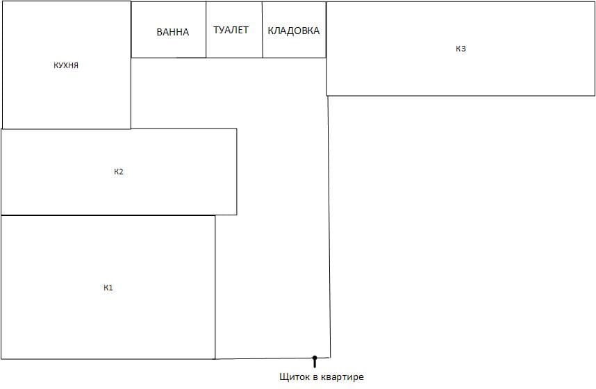

9) Схему квартиры привел

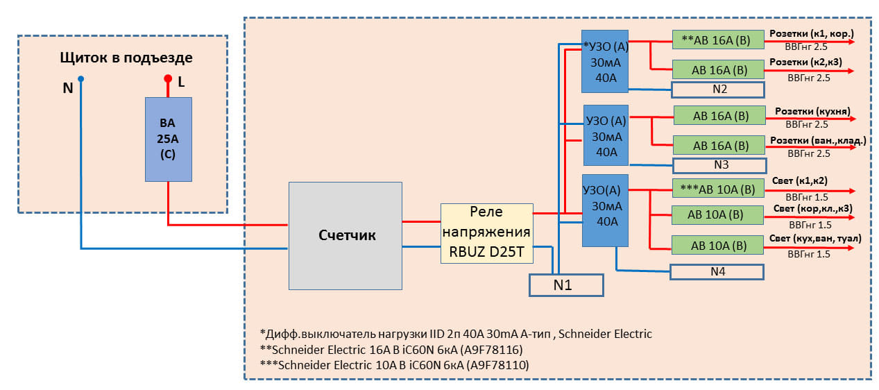

Обновил немного схему

Chapai писал(а):Источник цитаты На входе стоит С25
1.Должна быть характеристика D.
2.Номинал подбирается под материал и сечение входящего провода.
Chapai писал(а):Источник цитаты на розетки 2.5
Уже проложен?
Chapai писал(а):Источник цитаты Ноль тогда никогда не отключается ?
Да. Это ни к чему.
Chapai писал(а):Источник цитаты Какую фирму посоветуете?
Лучший я знаю Volter VC-01.
Chapai писал(а):Источник цитаты везде советуют
Об опасности применения бездисплейных реле напряжения
viewtopic.php?t=586
Chapai писал(а):Источник цитаты Обязательным не является.
По мнению безумных разработчиков ПУЭ. Их никогда не било по цепям освещения. 90% смертельных случаев в быту - при заменах лампочек.
Chapai писал(а):Источник цитаты Одного узо на свет хватит?
Моя манера - не выделять отдельное УЗО на освещение, а делить все освещение на 2 общих УЗО - по группе на каждое УЗО.
Chapai писал(а):Источник цитаты Это что?
Автомат с защитной характеристикой В на ток 6А.
Chapai писал(а):Источник цитаты Нуль прикручен винтиком к щитку, на которой приходит отдельный провод
Лучше бы фото. Но в любом случае - смертельно опасно:
Об опасности применения общего РЕ несколькими собственниками
viewtopic.php?t=982
Об опасности системы заземления TN-C-S, c точки зрения elalex
viewtopic.php?t=595
Chapai писал(а):Источник цитаты Я не заказчику это рисую, а для себя
Вы рисуете нам.
Chapai писал(а):Источник цитаты На вашей схеме непонятно как это все будет располагаться в щитке, а на моей понятно)
Принципиальная схема не предназначена для понимания расположения аппаратов в щите, для этого есть монтажная схема.
Chapai писал(а):Источник цитаты Схему квартиры привел

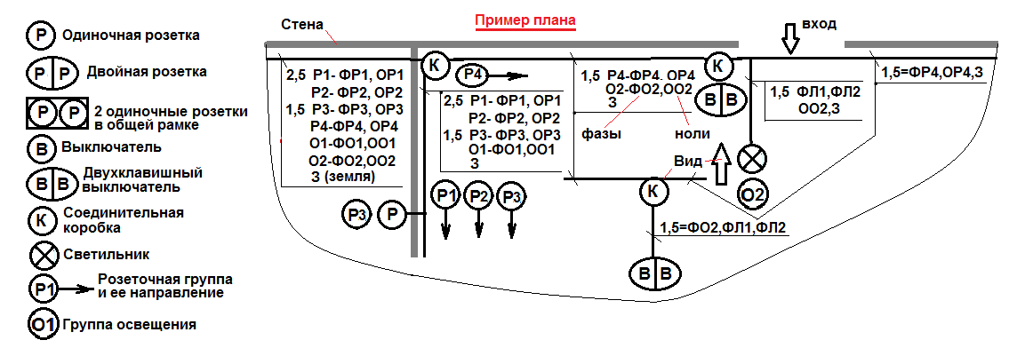

Когда нарисуете расположение розеток и выключателей, кабельные трассы с пожильной маркировкой, должно быть примерно так (Вложение)

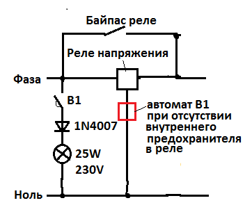

Chapai писал(а):Источник цитаты Обновил немного схему
1.Типичная схема включения реле напряжения (Вложение)
2.Никаких дифавтоматов в схеме быть не должно - не получится селективность защиты. Только УЗО.
3.Я не применяю в щитках никаких клеммников, выбрасываю их везде, где только вижу. Общие нулевые провода групп скручиваю и сую в рот выходной нулевой клемме УЗО.
4.С точки зрения нагрузочной способности кабеля ВВГ 3х2,5 - я ставлю автомат В20. Но он не защищает розетки от перегруза, это делают автоматы В13. Поэтому у меня в каждую комнату не одна линия 3х2,5, а две линии 3х1,5 на автоматах В13.
5.Раньше писал - 2 группы освещения на автоматах В6 от разных УЗО. И территориально чередование групп освещения в квартире (Вложение)
