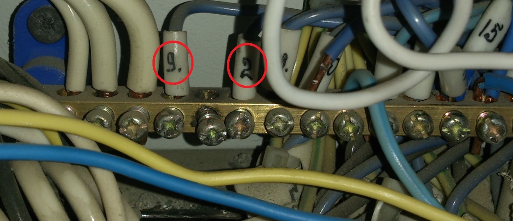

А вы маркируете (кембрики и т.п....) нулевые, фазные, проводники от потребителей на вводе в шины, АВ?!
Острый вопрос! - или как без маркировки нулевого проводника линии узнать его "место" на шине "N"?!

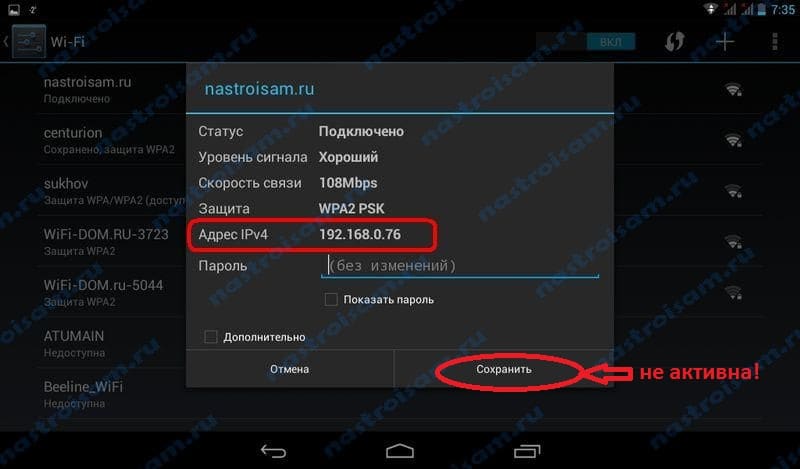

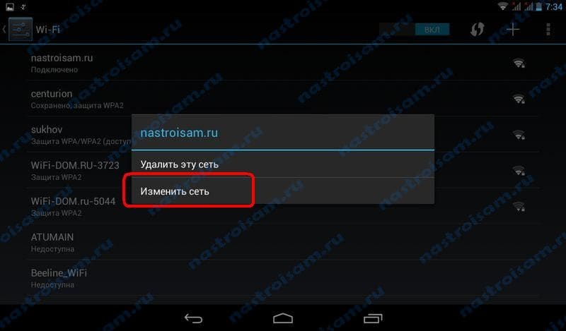

Люди добрые. Кто сталкивался с такой проблемой на андройде. Пытаюсь подключится по WI-FI. Точку доступа создал на компьютере с помощью вайфай модуля. Теперь осталось только внести изменения в настройках сети гаджета. Тч изменить ip адрес на нем по умолчанию на адрес вайфай модуля для доступа к сети интернет. Кратко говоря вношу изменения а сохранить не магу. Кнопка сохранения становиться не активно как только я прописываю на нем новый ip адрес.

mastervictor писал(а):Источник цитаты При монтаже нового ВПУ,маркируем изолентой желтло-зеленой метим ПЕН
Я не много не об этом. А о маркерах нулевого проводника линии от шины в ЩР.
P.s. на "отгоревший" винт не обращай(те) внимание :wink:

Константин писал(а):Источник цитаты Помню мне как то пришлось пое**ться с таким сипом 4х50 при подключении ВРУВызванивал где какая Клещами методом падения напряжения между жилами и искусственным заземлителем. К 3м ВРУ подключил генератор, а с другой стороны меряешь напряжение 220в на фазных 180-190в на не задействованной нетрали.
А попроще то что, нельзя? по моему прозвонить можно просто с помощью мультиметра и не подключая более ничаго (кроме напарника с рацией или сотовым - эт что бы не е****я одному).
