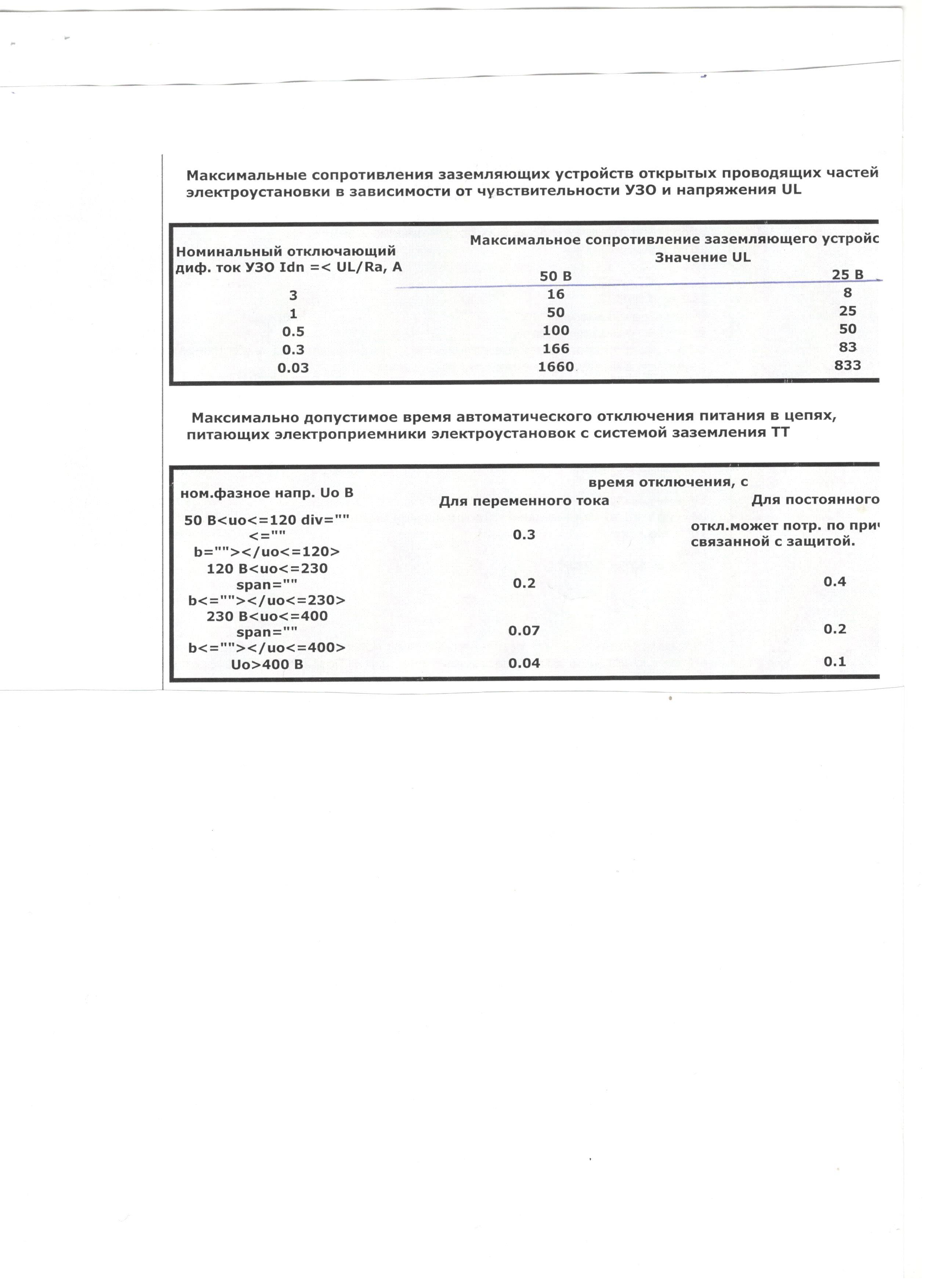

В ПУЭ дурная формула расчета сопротивления заземления ТТ, ее придумали в состоянии опьянения. Хватит и 5000 Ом, а при реальном токе срабатывания УЗО 15мА - и 15 000 Ом.
Cлава, не обращайте внимание на сообщение Elalex. Он не принимает во внимание важность соблюдения напряжения прикосновения. Да у него срабатывает УЗО, но величина Uпр выше допустимой нормы.
Вот есть данные из стандарта IEC 603643 для руководства по выбору сопротивления заземлителя при системе ТТ

Как известно, убивает не напряжение, а ток. Поэтому нормирование максимального напряжения прикосновения без указания его длительности, или протекаемого через человека тока – идиотизм.
Для ориентировки:
Цифры, указываемые в разных нормативных документах, такие:
– напряжение прикосновения 500В неопасно, если длится не более 0,1с
– длительное переменное напряжение 220В неопасно, если ток через человека не более 3,5мА. При постоянном напряжении допустимый ток ещё выше – 10мА, что соответствует сопротивлению 10кОм при 1–полупериодном выпрямлении, и это я использую в активной катодной защите заземлителя, подавая на него фазу через диод и резистор (или реле).

elalex писал(а):Источник цитаты Цифры, указываемые в разных нормативных документах, такие:
Вы привели данные из гост 12.1.038-82 о зависимости величины напряжения прикосновения от времени, указанные в таблицах №3(для ЭУ >1000В) и №4 (для ЭУ<1000В). Вы присмотритесь, там ни в одной из этих таблиц, вообще напряжения прикосновения ниже 50В - не рассматриваются.

Безопасность напряжения прикосновения 220В при токе до 3,5мА взята из современного российского ГОСТ, безопасность 500В при 0,1с – из украинского ПУЭ–2017.
