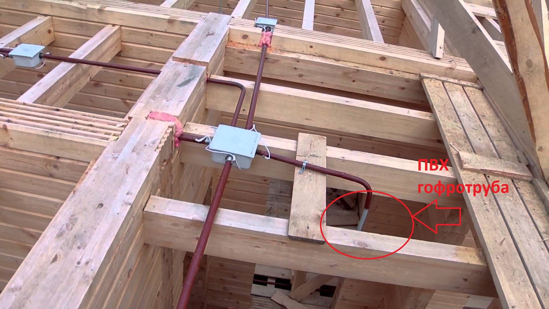

Сообщение Константин » 25 фев 2017, 20:12
IliaBkmz писал(а):Источник цитаты На сайте http://zametkielectrika.ru в статье: "Монтаж скрытой электропроводки в деревянном доме. Часть 2"
В главе: 7. Прокладка проводов и кабелей написано (цитирую): "На концы металлических труб одеваются пластиковые втулки, чтобы не повредить провода и кабели при прокладке".
ПВХ гофротруба поможет.
И не надо мучится искать сальники для труб. Отрезал и вставил во внутрь трубы.

Сообщение A.Li » 25 фев 2017, 22:36
Константин писал(а):Источник цитаты Отрезал и вставил во внутрь трубы.
:good: если впишутся, только Обязательно пощупайте пальцем внутри срез метал.трубы-острые заусенцы как бритвой пройдутся и по гофротрубе и по кабелю :yes:

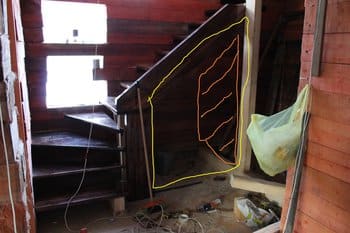

Про размещение щитка... Вчера смотрел передачу по НТВ -"Дачный ответ" - они запихали электрический щиток сбоку внутри шкафа под лестницей!!! Это как же потом и кто будет его обслуживать?
Я как-то даже не рассматривал вариант размещения щитка - под лестницей. Минусы: темно, относительно небольшое пространство... Но с другой стороны - он там не мешает ни кому...
У меня под лестницей - места много:
Желтым обвел условное место. Оранжевым - где будет еще стена.
Но вот даже не знаю - стоит ли его туда пихать... Там еще насосная будет - плохое, наверное соседство...

Сообщение mastervictor » 27 фев 2017, 10:22
IliaBkmz писал(а):Источник цитаты темно
Когда приходит время лезть в щиток,всегда темно,не важно,где он стоит! :wink:
IliaBkmz писал(а):Источник цитаты относительно небольшое пространство
Если его там соберут,то уж и обслужить,не составит труда!
IliaBkmz писал(а):Источник цитаты Там еще насосная будет - плохое, наверное соседство...
Далеко не лутшая!
