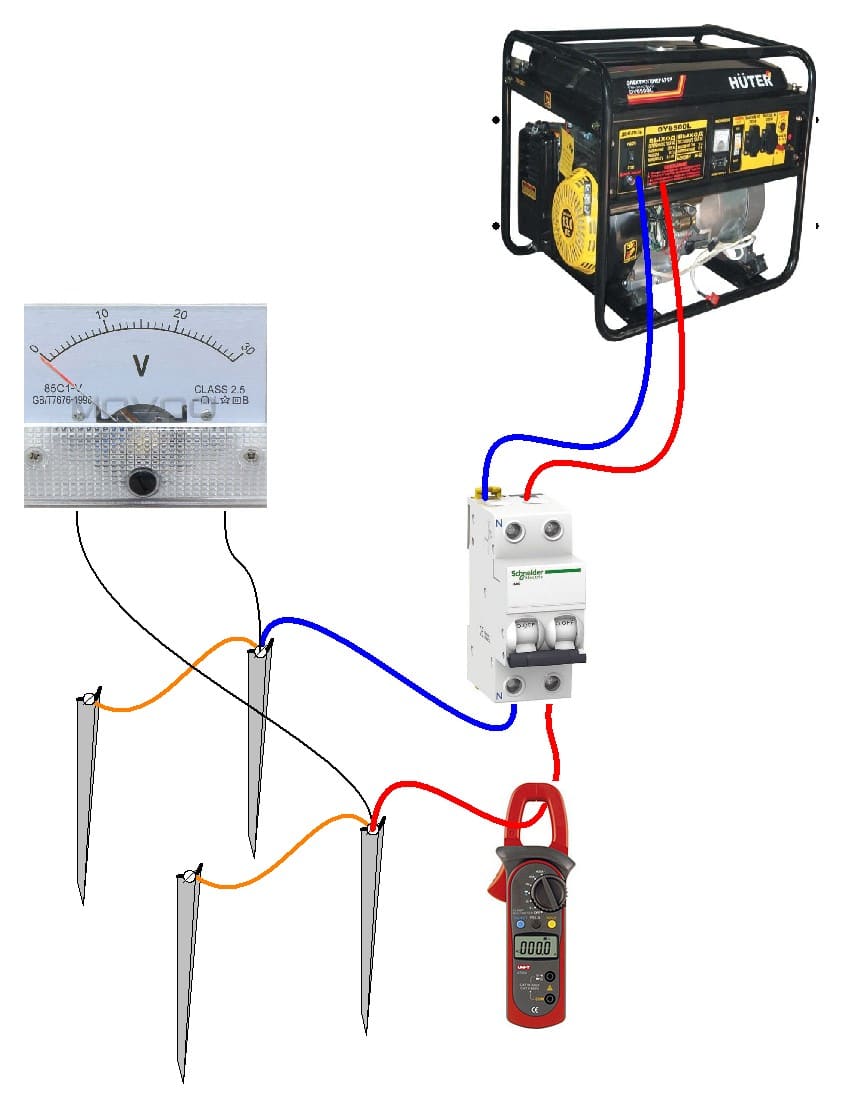

Константин писал(а):Источник цитаты Проверял когда не было измерительных приборов типа ИС-20/1 обычными токоизмерительными клещами закоротив L генератора через автомат 10А на свое ЗУ. Полученный ток КЗ на клещах по всем известной формуле Iрас=U/Iкз
Если можно, подробнее как дилетанту замерить сопротивление своего самодельного ЗУ. Есть мультиметр, токоизмерительные клещи для переменного тока.

Сообщение elalex » 29 ноя 2017, 12:13
Леопольд, УК заменяет металлические трубы на пластиковые?
A.Li, о способе чайника не слышали?
Сначала бросьте фазу на заземление. Если автомат не сработает - померяйте напряжение и ток и поделите первое на второе. Если сопротивление заземления сильно низкое, и автомат сработает (что маловероятно) - придется применять чайник.
A.Li
Сообщения: 1766
Репутация: 69
Откуда: Омская обл.
Использование арматуры здания как повторного заземления ноля
Сообщение A.Li » 29 ноя 2017, 12:44
elalex писал(а):Источник цитаты о способе чайника не слышали?
Я читал в такой теме только о расчете тока КЗ в дальней розетке для выбора АВ. Но о таком измерении сопротивления ЗУ не читал. Там тоже это написано ?
elalex писал(а):Источник цитаты Сначала бросьте фазу на заземление
А разве не опасно будет для находящихся рядом возле ЗУ возникшее шаговое напряжение , если АВ не сработает ?
elalex писал(а):Источник цитаты Если автомат не сработает - померяйте напряжение и ток и поделите первое на второе
Пока меряю, никого не долбанет возле ЗУ ?
elalex писал(а):Источник цитаты Если сопротивление заземления сильно низкое, и автомат сработает (что маловероятно) - придется применять чайник.
Конкретнее, как ? Куды воткнуть чайник то ? В розетку после ЗУ ? :pardon:

Сообщение TOPMO3 » 29 ноя 2017, 13:08
A.Li писал(а):Источник цитаты
Вот Вам вариант ... только не забывайте про "шаговое". :yes:

Сообщение elalex » 29 ноя 2017, 14:01
Опасно.
Долбанет, поэтому или оградите, или поставьте человека
Сначала попробуйте без чайника

Сообщение ПАВ » 29 ноя 2017, 14:10
Довольно оригинально, а толку? Есть стандартная методика, зачем этот лисапет?

Сообщение Константин » 29 ноя 2017, 15:23
TOPMO3 писал(а):Источник цитаты Вот Вам вариант ... только не забывайте про "шаговое".
Я также и делал. Только источник питания реальная линия ВЛ или ввод брони. Про все возможные риски конечно знаю. Поэтому не советую так делать другим.

Сообщение Константин » 29 ноя 2017, 15:29
A.Li писал(а):Источник цитаты Если можно, подробнее как дилетанту замерить сопротивление своего самодельного ЗУ. Есть мультиметр, токоизмерительные клещи для переменного тока.
Делал точно также как на своем канале Роман
Включайте смотрите и увидите все своими глазами. Через некоторое время могу протестировать также вколоченное недавно ЗУ.

Сообщение Константин » 29 ноя 2017, 15:32
elalex писал(а):Источник цитаты Сначала бросьте фазу на заземление. Если автомат не сработает - померяйте напряжение
Вот по этому и надо колотить не метр для обеспечение срабатывания аппарата. Те которые сделаны с сопротивлением не менее 4 ом всегда отщелкиваются на раз два три. Соответственно железа потрачено на такое ЗУ не 1.5м а ка минимум 15м
