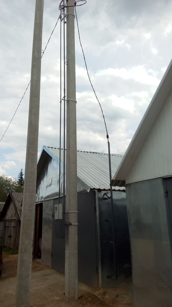

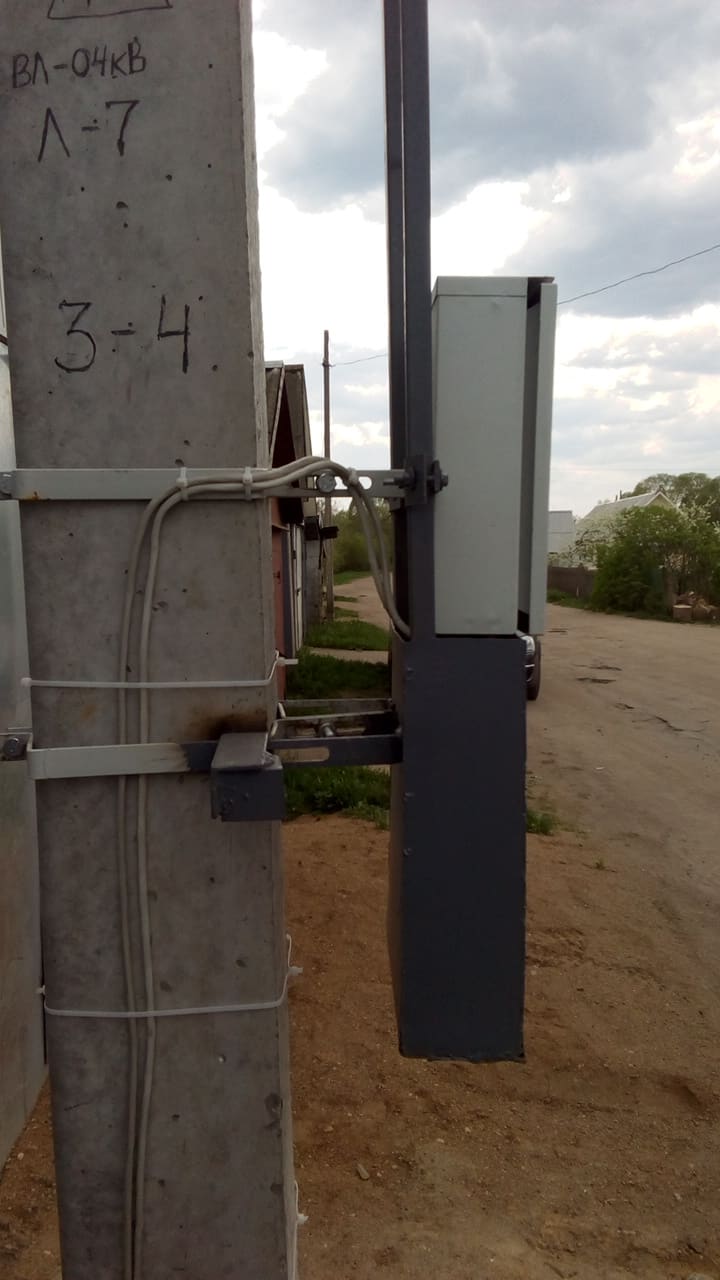

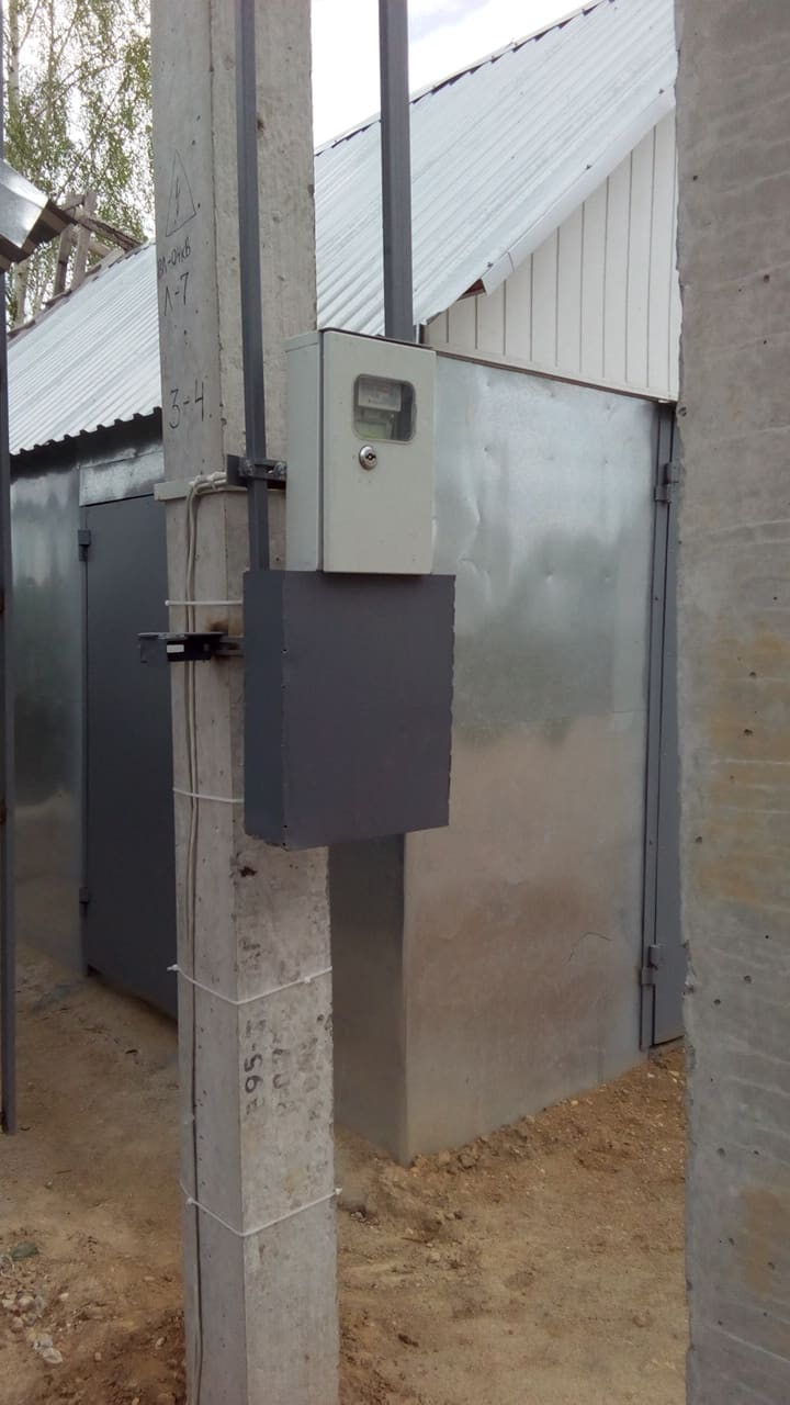

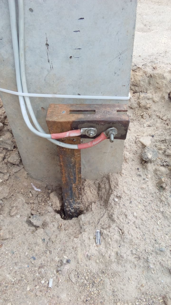

Мой ввод для гаража. Делал месяц назад, сейчас выкладываю.

Сообщение mastervictor » 08 май 2016, 19:13
Серьезная работа проделана! :good:
Земля интересная!
Песочная?
Внешний пункт учета (ВПУ)+требования к вводу
Сообщение Леопольд » 08 май 2016, 19:27
А что за темный ящик под электрическим щитком?
Rokoal
Сообщения: 752
Репутация: 71
Откуда: Смоленск-Рудня
Сообщение Rokoal » 08 май 2016, 22:24
mastervictor писал(а):Источник цитаты Серьезная работа проделана! :good:
Земля интересная!
Песочная?
Нет. Песок сверху.
Rokoal
Сообщения: 752
Репутация: 71
Сообщение Rokoal » 08 май 2016, 22:25
Леопольд писал(а):Источник цитаты А что за темный ящик под электрическим щитком?
Защита кабеля, который заходит в щит учёта.
Сообщение Леопольд » 09 май 2016, 07:01
Rokoal писал(а):Источник цитаты
Извиняюсь за тупость - защита от чего?
Сообщение Леопольд » 09 май 2016, 07:07
И почему 2 провода к одному заземлению?
Rokoal
Сообщения: 752
Репутация: 71
Сообщение Rokoal » 09 май 2016, 08:29
Леопольд писал(а):Источник цитаты Извиняюсь за тупость - защита от чего?
От механических повреждений.
Rokoal
Сообщения: 752
Репутация: 71
Сообщение Rokoal » 09 май 2016, 08:30
Леопольд писал(а):Источник цитаты И почему 2 провода к одному заземлению?
Шина PE, ОИН.
Сообщение Леопольд » 09 май 2016, 09:40
Rokoal писал(а):[post]15641
От детей, собак, еще от чего? (Я серьезно - возможно я тоже такой сделаю).
Сообщение Леопольд » 09 май 2016, 09:41
Шина PE, ОИН.
Значит уже после разделения?
Rokoal
Сообщения: 752
Репутация: 71
Сообщение Rokoal » 09 май 2016, 10:27
От людей. Это требование РЭС. Не знаю точно где, но об этом написано нормативных документах.
Rokoal
Сообщения: 752
Репутация: 71
Сообщение Rokoal » 09 май 2016, 10:28
Шина PE, ОИН.
Не понял вопрос.
Сообщение Леопольд » 09 май 2016, 11:05
Rokoal писал(а):[post]15648
Не понял вопрос.
На столбах идет 4 провода - 3 фазы и PEN. На столбах сделано повторное заземление PEN. Далее Вы пишете PE, ОИН, т.е. Вы уже выделили PE из PEN, значит уже где-то разделили. Где?
Сообщение elalex » 09 май 2016, 11:24
Rokoal писал(а):Источник цитаты ОИН
УЗИП?
Леопольд писал(а):Источник цитаты Далее Вы пишете PE, ОИН, т.е. Вы уже выделили PE из PEN, значит уже где-то разделили. Где?
Железная логика.
Сообщение Леопольд » 09 май 2016, 12:17
От людей.
От людей разве можно защититься? Или там взрывчатка?
