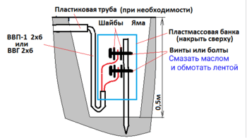

Заземление такое как на рисунке сделать без проблем. Вопрос - почему к штырю идет 2 провода и как они потом в щитке объединяются в один РЕ провод?

4.На картинке заземления написаны типы кабелей от заземлителя до щитка.

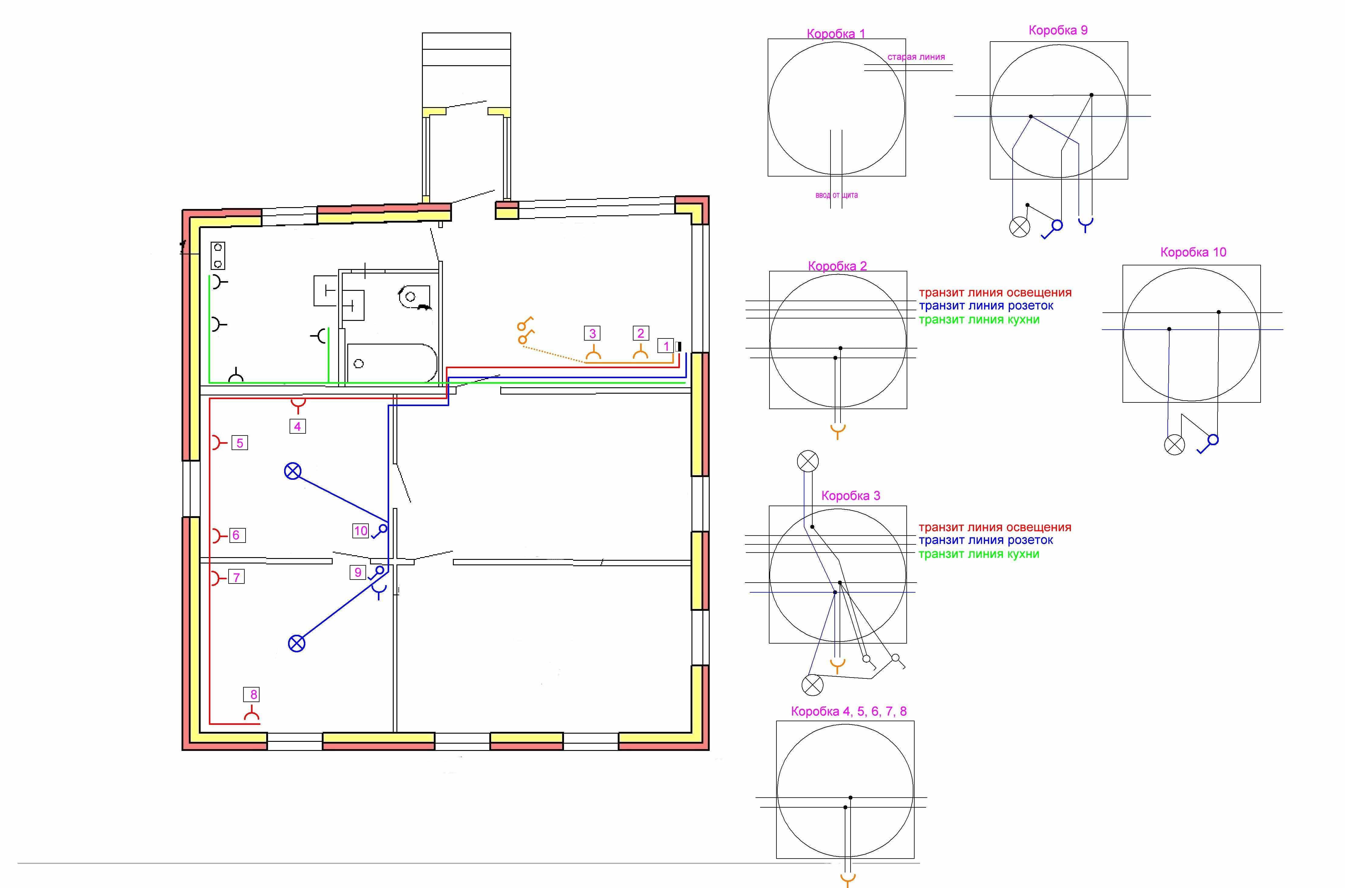

8.Схема разводок - это схема кабельных линий с указанием всех жил: их сечение, обозначение. Пример (вложение).

10.Кабель к заземлителю ведется 2-жильным, потому что найти 1-жильный затруднительно, и 2 места соединения надёжнее, чем одно. В щитке соединить любым способом - скажем, скрутить вместе с остальными РЕ к потребителям.

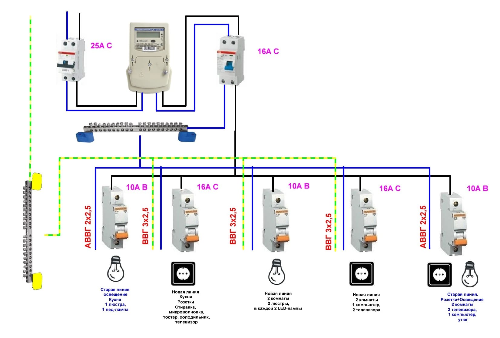

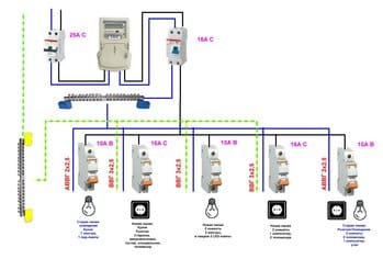

Вот набросок того что запланировано. Зачеркнута линия которой не будет.
Там где стоит 25А - надо двухполюсный автомат ставить или вабще УЗО или ДИФ?

bingook писал(а):Источник цитаты тип В разве подойдет для освещения и розеток?
Более, чем С. Хоть на совсем чуть-чуть, но быстрее вырубит при замыкании. Ставятся такие как групповые автоматы. Вводной автомат С. Таким образом, соблюдается селективность по срабатыванию на замыкание.

Что посоветуете по автоматам и их типам? Я думал на свет ставить 10А тип В, на розетки везде 16А тип С. Или это неправильно?

1.А что, есть подозрение, что автоматы В для чего-то не подходят?
2.На освещение не более В6. На розетки слабых линий В13, сильных линий В20, и проверить на срабатывание от КЗ измерением и расчетом.

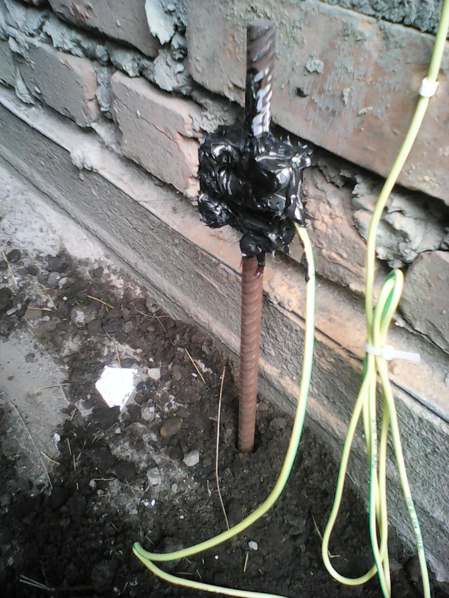

bingook писал(а):Источник цитаты Что потребуется для сооружения МИНИМАЛЬНОГО заземления? Штырь - длина\толщина\материал?
Сам электрод желательно из кругляка толщиной не мение D16мм материал сталь, а лучше из горячеоцинкованной стали . Бить ниже глубины промерзания вашего региона в суглинок,смешанный грунт. Ну не в коем случаи не в песок или щебеночную отсыпь.
bingook писал(а):Источник цитаты Обвязка - металлическая полоса, толщина\материал? Как заземление вводится в щит?
Можно арматурой. Ответвление выполняется с помощью зжима обязательно выполнить гидроизоляцию. Подручными доступными средствами служат смазка графитовая и ХБ изолента. Зачистили контактную поверхность,выполнили ответвление. Наложили смазку не желее
Обмотали плотно ХБ не желее. И закрыли корпусом IP54 можно взять коробку распределительную типа Хегель или оригинальный корпус от сжима у них тоже между прочем есть такие.

Константин писал(а):Источник цитаты смазка графитовая и ХБ изолента
Константин писал(а):Источник цитаты корпусом IP54 можно взять коробку распределительную типа Хегель или оригинальный корпус от сжима
Или проще просто покрыть этот контакт битумной мастикой которая для гидроизоляции крыш, она подсыхает и крепко держится толстым слоем не боясь осадков. Если конечно надолго и без возможного демонтаже в перспективе. А то пачкается падлюка , замучаешься оттирать :wink:

Вот что мне удалось набросать. Собственно схема щитка. Полагаю что допустил в ней ошибки, прошу строго не судить, но надеюсь на советы и поправки.
Опубликовал бы в теме щитков, он слишком завязан с моей проводкой которую я обсуждаю в этой теме.
Далее, схема проводки с деталировкой коробок. Тоже возможно где-то что-то сделал не правильно. Выслушаю критику, советы, и вопросы если что-то невнятно нарисовал.
