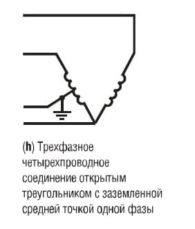

elalex и ПАВ ... на рисунке схемы питания, применяемые по всему миру.
Наши (трехфазку и однофазку), не спрашиваю - знаете ... а какая у японцев? :biggrin:

Извинения прошу ... на картинке схемы не электроприемников, а источников ... проще сказать схемы вторичек на ТП. :sorry:

Применяемой схеме, источника в Японии, соответствует рисунок с буквой "h". :smile:
Я вааще не пойму ... написано "трехфазное четырехпроводное"(с) и там же ниже ... "заземленной средней точки одной фазы"(с).
А где третья фаза то?
Я вижу цельную фазу и две полуфазы ... и главное ... сама фаза, равна 180 град. чоли?
