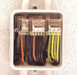

Константин писал(а):Источник цитаты А чем Навигаторская синяя 6пин на изображении не подходит?
Тем, что её "объем" не компактный!

Кактус писал(а):Источник цитаты К тому же DIN шины всегда больше.
Кстати есть отдельные контейнеры SЕ
Шина т.jpg (5.13 КБ) 2471 просмотр
под шинки, можно поместить туда. Сама миниатюрность получится. Правда не всегда их найдешь

antonbessonov писал(а):Источник цитаты Да, да, больше места займут. Места дефицит
А зачем выбирать распредкоробку такую маленькую? Это коробка которая изображена у вас предназначена под ЗВИ, видите по фронту у неё столбики пластиковые? так туда ЗВИ и фиксируются. Поэтому раз собираетесь использовать собственные зажимы так выбирайте по вместительней полые коробки. Кстати при таких размерах где запас проводов укладывать собрались? она при таком количестве даже если мотать изолентой притом что тюк получится большой даже не закроется.
Способы соединения жил проводов и кабелей
Добавлено: 22 янв 2016, 20:27
antonbessonov
Константин писал(а):Источник цитаты зачем выбирать распредкоробку такую маленькую
чтобы более гармонично вписаться в интерьер
Константин писал(а):Источник цитаты выбирайте по вместительней полые коробки
спасибо, учту и в следующий раз выберу повместительней
Константин писал(а):Источник цитаты где запас проводов укладывать собрались
запас всё равно неоткуда было извлечь, провода старые, длина ограничена
