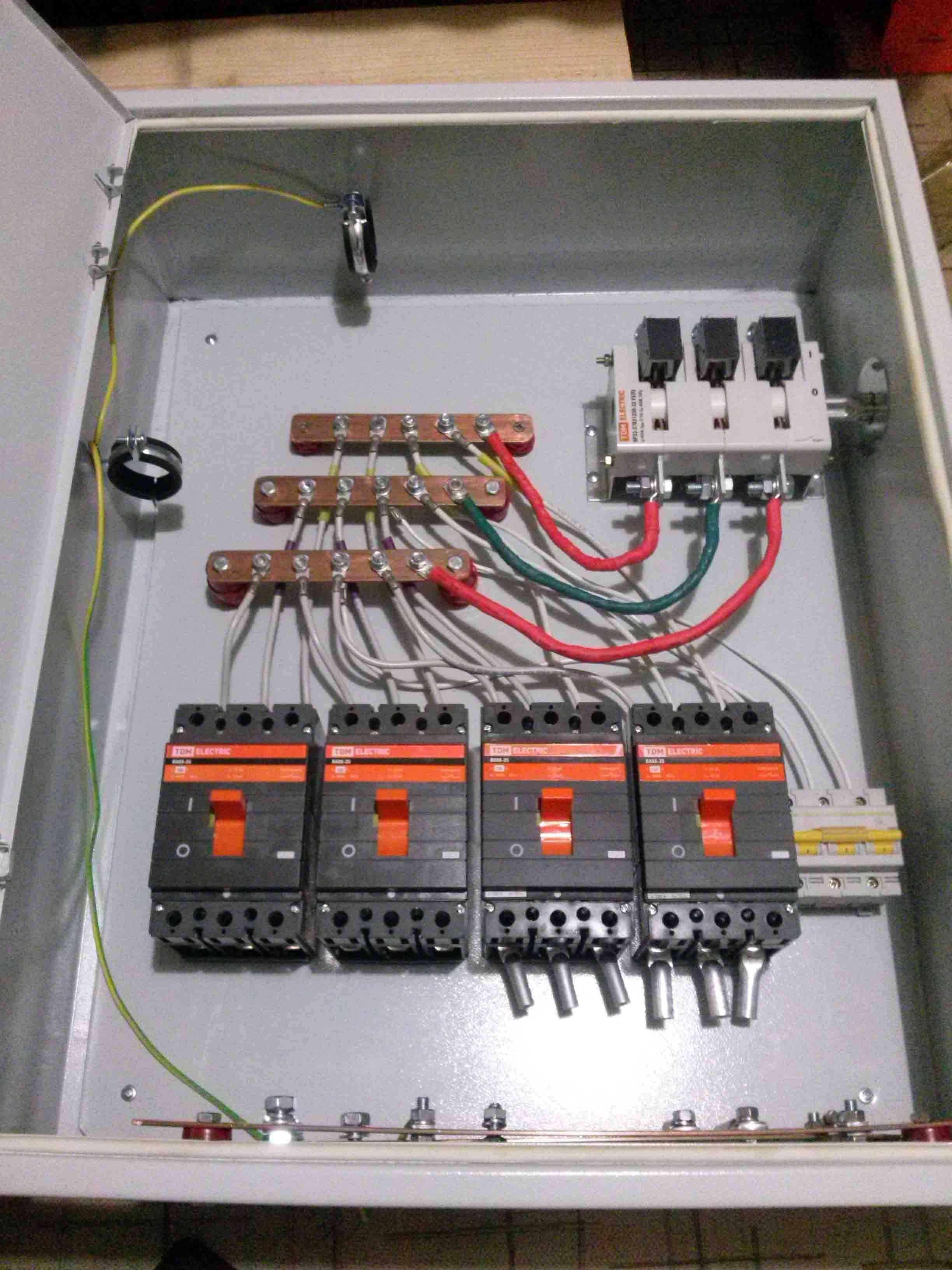

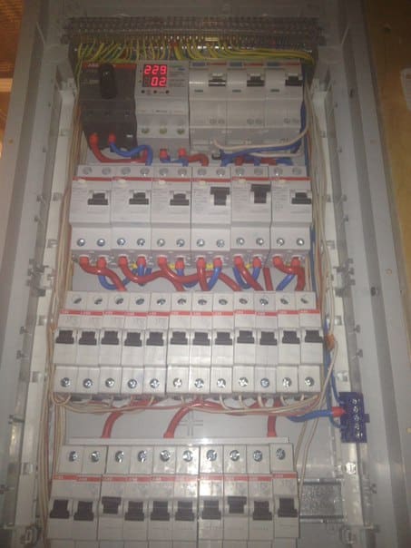

Собрал ВРУ для торгового центра. Хомуты сбоку и сверху для удержания питающего кабеля. К автоматам планируется подключать этажи. Идею компоновки подсмотрел в интернете

antonbessonov писал(а):Источник цитаты ВРУ для торгового центра
Там:
- есть 3-фазные потребители?
- смерти не боятся? УЗО не хотят?

Трёхфазных нет, УЗО идут далее по ходу распределения сети
Шкафы и щиты внутри помещений
Сообщение elalex » 02 окт 2016, 23:32
antonbessonov писал(а):Источник цитаты Трёхфазных нет
Зачем тогда 3-фазные автоматы?
antonbessonov писал(а):Источник цитаты УЗО идут далее
До УЗО никого не убьет? Таких больших объектов не делал, но чего-то мне кажется, что УЗО и групповые автоматы лучше ставить не на этажах, а во ВРУ. Против этого есть какие-то принципиальные возражения?
antonbessonov
Сообщения: 270
Репутация: 21
Откуда: Владимирская обл.
Сообщение antonbessonov » 02 окт 2016, 23:34
только одно - если узо будет выключаться от естественной утечки, то будет гаснуть всё здание. Нагрузка может быть в перспективе 150 А

antonbessonov

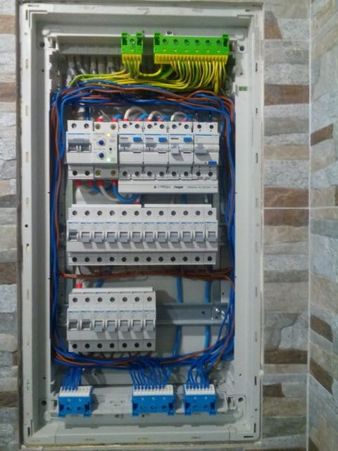

Собрал ещё щит для частного дома
Сообщение elalex » 02 окт 2016, 23:45
antonbessonov писал(а):Источник цитаты если узо будет выключаться от естественной утечки
А все УЗО должны быть исключительно 1-фазные, и их побольше, пусть даже и ИЭК. Если нет потребления постоянного тока, пусть даже типа АС.
Сообщение elalex » 02 окт 2016, 23:46
antonbessonov писал(а):Источник цитаты Собрал ещё щит для частного дома
Я так понимаю, хвалитесь? Критиковать поздно?

Сообщение antonbessonov » 02 окт 2016, 23:49
Да нет, наоборот, уверен, что будет критика
