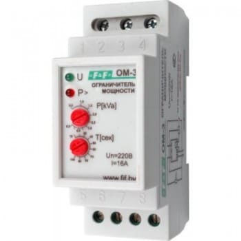

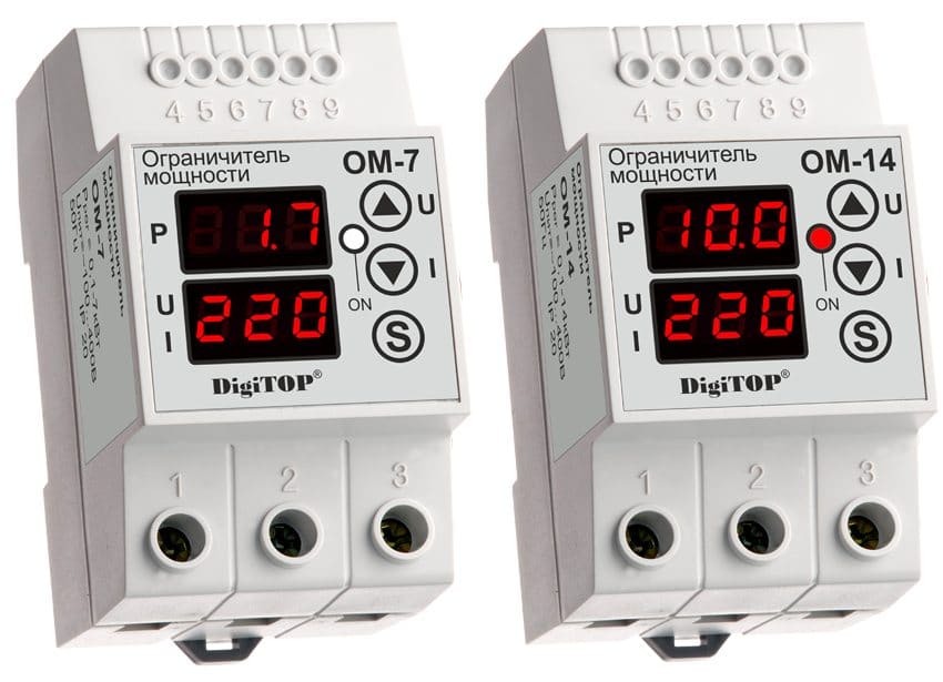

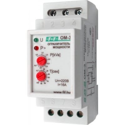

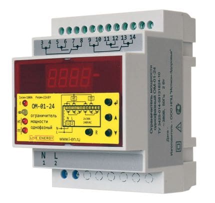

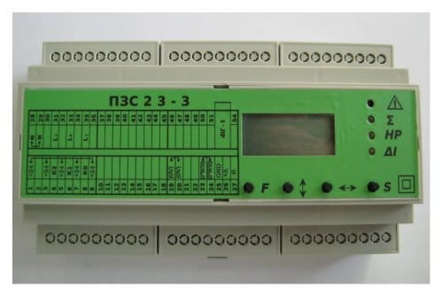

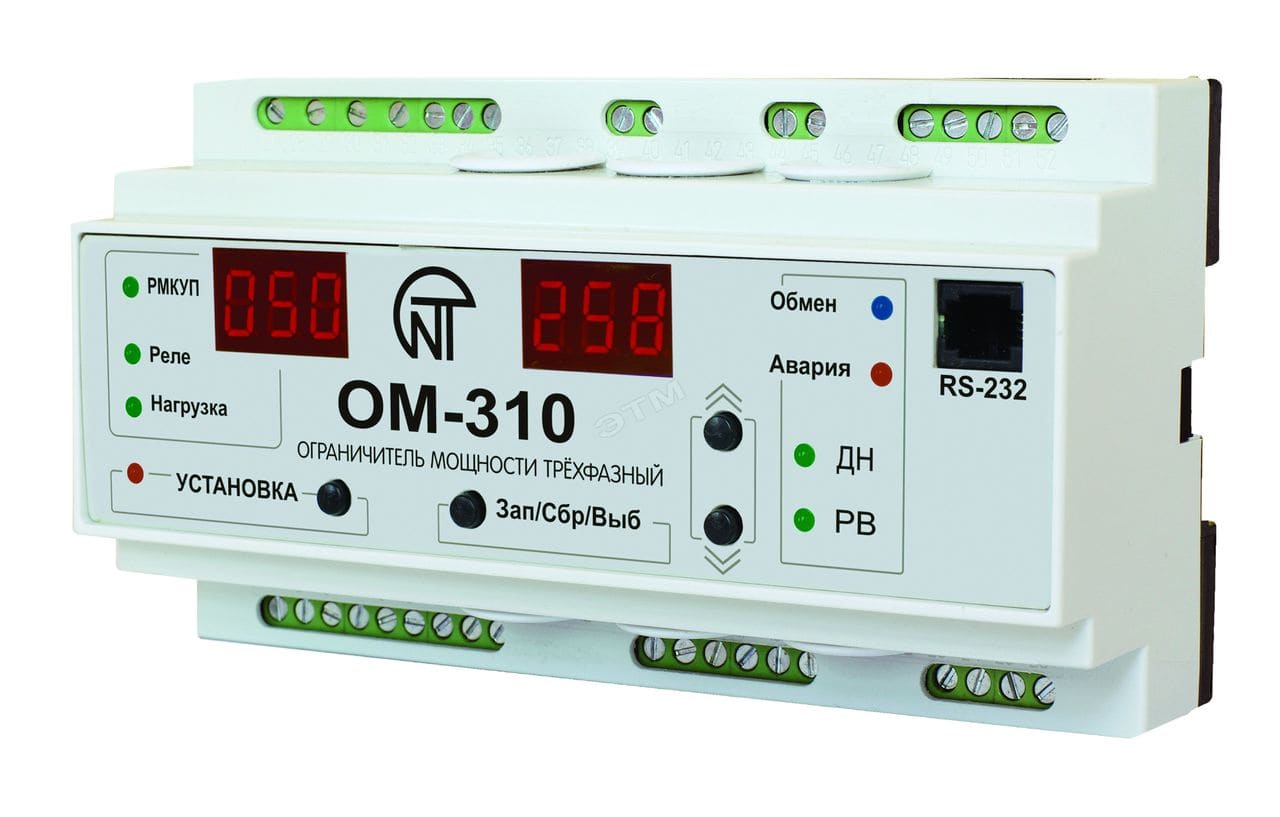

elalex писал(а):Источник цитаты 4.Я не видел ограничителей в натуре.
Теперь увидел. А то как из лесу.
Картинка - это не натура. Натура - когда в руках. Картинки я видел.
Могу показать и на руках. Только на своих, а не ваших.
