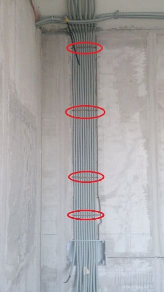

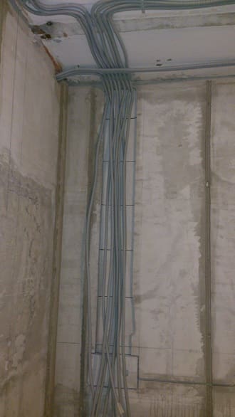

Может кому будет полезно: способ крепления группы линий в штробе.
Знакомый подсказал такую вещь (особенно если вы работаете один). Для крепления линий в штробе, для удобства дальнейшей работы, можно использовать такой приём: в торцах штробы сверлятся отверстия глубиной 2-3см, в штробу укладываются линии, а далее в отверстия вставляется медная (возможны варианты) трубка длиной = ширина штробы + 3-5см и с помощью молотка (кулака, киянки) линии поджимаются в плотную к стене:
Было.
Стало.
Кактус-devil :diablo: .

Кактус писал(а):Источник цитаты способ крепления группы линий в штробе.
Дюбель хомут, проще и дешевле чем трубы. От вас только требуется ровно насверлить отверстия ну тут уровень в помощь( для удобство рекомендую перекрестный лазерный)

Константин писал(а):Источник цитаты проще и дешевле
Константин. Вам сколько нужно дырок просверлить для крепления (как на фото) 10 линий? Вот посчитайте, а потом говорите, что проще и что дешевле. Речь вел о группе линий в штробе, а не одинарной (там то ясен пень - дюбель хомут в помощь).

Кактус писал(а):Источник цитаты Вам сколько нужно дырок просверлить для крепления (как на фото) 10 линий? Вот посчитайте, а потом говорите, что проще и что дешевле.
10 линий -10отверстий для каждой и так по каждой линии сверлишь сколько надо твоей душе. В курсе у меня дюбель хомут стоит 40копеек шт., а метр медной трубки d.8 1500р. Вот и посчитайте что дешевле.

Как будто я запрещал рассказывать о чем-то. Я всего лишь подчеркнул, что это дорого.
Кстати, это идея натолкнула меня на мысль. Ваша трубка формирует если всё правильно понял скобу, так почему бы не взять за место трубы железную проволоку(прут) d.5-6 Думаю получиться тоже самое только дешевле и достать проблем не будет.

Константин, Вы не внимательно читали:
Кактус писал(а):Источник цитаты вставляется медная (ВОЗМОЖНЫ ВАРИАНТЫ) трубка .....
Каждый может воспользоваться тем, что пригодно и есть под рукой (у меня друг монтажник кондеев - остатков трубок (и новых и после демонтажа) "вагон" - пользуюсь :wink:

Кактус писал(а):Источник цитаты Речь вел о группе линий в штробе, а не одинарной
то же самое делается с дюбель-хомутом и лоскутом. в крайнем случае- дополнительный в середину... можно использовать обрезки проводов по тому же сценарию. вариантов много

Константин Павлович писал(а):Источник цитаты дюбель-хомутом и лоскутом
Вы показывайте, а не просто говорите. Вариантов может и много, я показал лишь, что можно вот так. Можно конечно и перфолентой, но не удобно.

Сообщение Константин Павлович » 16 ноя 2015, 15:34
Кактус писал(а):Источник цитаты но не удобно.
не удобно на потолке спать- одеяло сваливается. а перфолентой самый быстрый монтаж под штукатурку получается. другое дело, когда неприучен...
Кактус писал(а):Источник цитаты Вы показывайте, а не просто говорите.
показать не на чем пока. по принципу дюбель слева и справа недокрученый. даже сталькой из гофры прижал, а потом дюбеля довернул...

Сообщение Алекс » 19 ноя 2015, 09:32
Ничего нового в этом креплении нет, частенько так делаем, только не медной трубкой, а обрезками проводов. Если ширина провода позволяет, то можно через него бить дюбель-гвоздем 6х40, если нет, то сначала в стену в вбивается дюбель, а потом саморезом через изоляцию провод. Еще можно использовать вентиляционную ленту-принцип тот же. Короче все, что под рукой.
