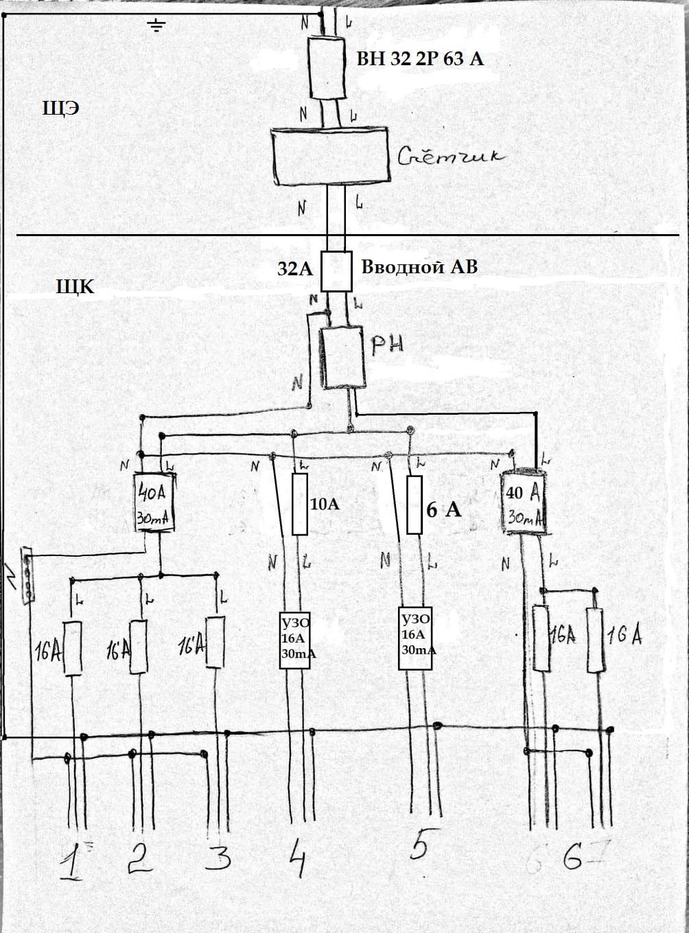

aleks221050, viewtopic.php?p=13684#p13684.
Хорошая схема, линии защищены, приборы "дополнительной защиты"(УЗО) защищены - всё Ок.
По поводу ВН или АВ перед счетчиком: Что может произойти с кабелем от ЩЭ до ЩК? Злой сосед с топором придет и начнет рубать? В таком случае ДА ставьте АВ40А перед счетчиком (других причин не вижу).
По вопросу подключения защитных КОНТАКТОВ эл. приборов к ЩЭ. Несмотря на многочисленные рассуждения и приведение пунктов ПУЭ, моё мнение, что в Вашем случае подключать защитные проводники к ЩЭ не стоит. Но вот устанавливать УЗО "перед каждым отдельным потребителем" это конечно сумасшествие (не в обиду mastervictor). Согласно того же пункта ПУЭ 1.7.80 "при необходимости...." но нигде не указана Ваша необходимость и сегодня её нет, а завтра будет - поэтому установка УЗО на линиях, да же в TN-C, оправдана. Вот что первое пришло в голову: "холодная осень, централизованное отопление уже дали, но что-то не очень греет и вы решаете включить обогреватель (масляный н.п. -мет. корпус и тэн который имеет пробой на корпус, не достаточный для тока КЗ), стало теплее, но не так комфортно как хотелось бы. Что делать? Нужно же сравнить температуру нагрева обогревателя и радиатора ЦО и Вы беретесь за корпус обогревателя и радиатора ЦО" - При установленном УЗО (не выше 30ma) Вы может быть и ощутите (а скорее всего нет) воздействие на Вас эл. тока в течение нескольких ms, а вот при его отсутствие Вы можете стать танцором брейк-данса и хорошо если упадете и перестанете быть проводником.
ИМХО.
Кактус-devil :diablo: .

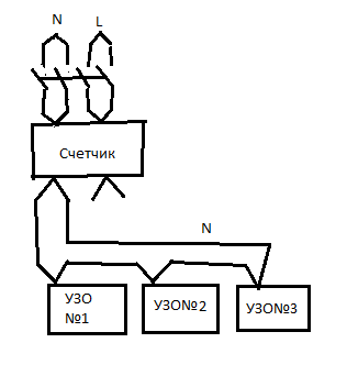

elalex, с почином!(N и L поменять бы местами,глаз режут!) :wink:
Проектирование электропроводки на кухне
Сообщение elalex » 12 апр 2016, 22:36
mastervictor писал(а):Источник цитаты N и L поменять бы местами
Так нарисовал ТС, да и линий получается меньше.

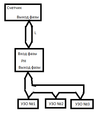

Сообщение elalex » 15 апр 2016, 20:15
Разводка фазы.png (6.15 КБ) 2210 просмотров
Сообщение TOPMO3 » 15 апр 2016, 20:33
elalex, а зачем рисуете двойными проводами?
Сообщение elalex » 15 апр 2016, 20:46
TOPMO3 писал(а):Источник цитаты зачем рисуете двойными проводами?
Нужно передать 16кВт проводами 6кв.
Сообщение TOPMO3 » 16 апр 2016, 06:22
Брр ... какие 16кВт (72А) :fool: ... у человека вводной на 32А!
Сообщение elalex » 16 апр 2016, 12:23
TOPMO3 писал(а):Источник цитаты у человека вводной на 32А
4-полюсный.

Сообщение elalex » 16 апр 2016, 19:23
TOPMO3,
у нас с aleks221050 большая личная переписка. Последний вариант схемы:
http://www.fotolink.su/v.php?id=293fe7e ... fba081d5e1
